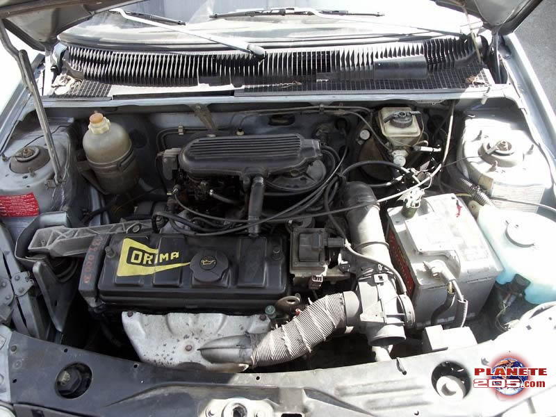

Message par Tophu »
Si ton moteur ressemble a ça , alors la boite est graissée par la meme huile que le moteur (carter communiquants)
Si ton moteur ressemble plus a celui ci
Alors la boite est isolée du moteur , et il faut utiliser de la 75W80.
Maxpayne78
Messages : 116
Enregistré le : dim. 23 oct. 2005 21:51
Message par Maxpayne78 »
Ok merci pour ta réponse! :wink: J'ai un TU3 donc ca sera la deuxieme solution :P
