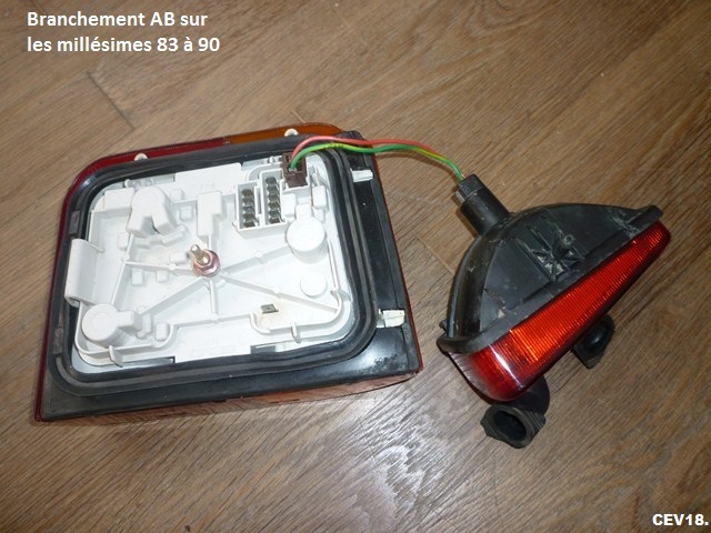

Re: Ajout AB arrière
L'antibrouillard de la jupe AR est alimenté par le fil rouge n°151 et le vert/jaune numéroté M 151 (masse).
Cela se présente comme ça :
Connecteur marron 2 bornes pour branchement AB dans la jupe AR.

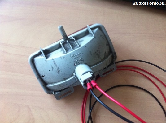

En l'absence du connecteur 2 bornes d'origine on peut naturellement utiliser des cosses dans lequel on aura préalablement serti les fils.
Comme ça :
Branchement AB dans la jupe ,avec des cosses à défaut du connecteur 2 bornes d'origine.

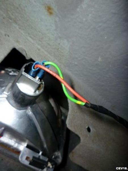

Ici un feu de recul d'une phase 2 restylée :
Branchement avec des cosses en remplacement du connecteur d'origine manquant.

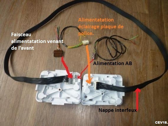

Bonjour, :)
L'alimentation des feux AR se fait sur le feu ARG .
Un faisceau électrique venant de l'avant se connecte sur ce feu avec un connecteur marron à 6 bornes : c'est l'alimentation principale.
Ensuite un faisceau en nappe noire alimente le feu ARD avec un connecteur blanc à 5 bornes .
Puis un connecteur marron à 2 bornes part du feu ARG pour alimenter le ou les feux antibrouillards situé (s) dans la jupe.
Enfin un connecteur blanc à 2 bornes part du feu ARD pour alimenter l'éclairage de la plaque d'immatriculation.
Il y a également une masse entre le feu ARG et la carrosserie (connecteur noir à une borne).
Cela donne ça :
Branchement feux AR des millésimes 83 à 90.
Feu ARG des millésimes 83 à 90.
