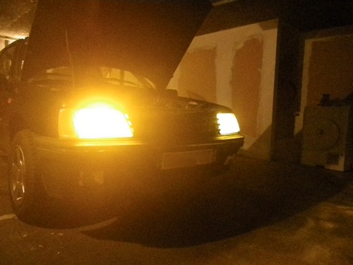

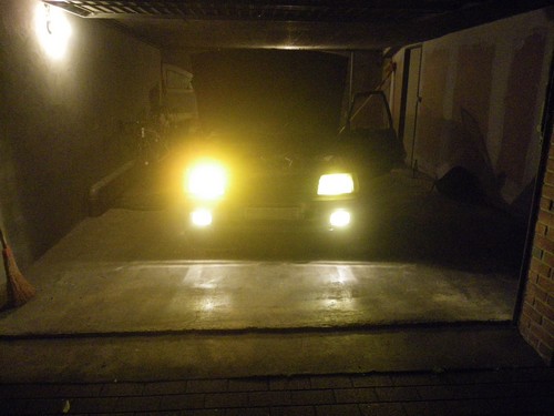

donpipo a écrit :D'où ma mise en garde :?
Si je comprends bien pour avoir le moins de risques possibles il faudrait avoir un cablage qui n'a pas trop mal vieilli, des masses parfaites, dans l'idéal rafraîchir toutes les connexions/broches pour être sûr d'avoir un max de section et de surfaces de contact... Le 100w a l'air d'être à la limite de la tolérance quand je vois la photo au dessus.
Je me contente de changer mes ampoules et nettoyer mes optiques quand j'en ressens le besoin, c'est le jour et la nuit (surtout la nuit) ! Dans un futur plus ou moins proche, pourquoi pas un passage aux LED, on sera loin des 100w et pourtant !

amdek a écrit :Si je comprends bien pour avoir le moins de risques possibles il faudrait avoir un cablage qui n'a pas trop mal vieilli, des masses parfaites, dans l'idéal rafraîchir toutes les connexions/broches pour être sûr d'avoir un max de section et de surfaces de contact... Le 100w a l'air d'être à la limite de la tolérance quand je vois la photo au dessus
Absolument.
D'autant que cette photo, c'est moi qui l'ai prise, et j'ai toujours eu des ampoules standard, pas de bidouilles, rien. Juste une bagnole de 25 ans d'âge.

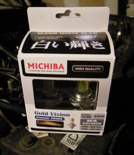

Petit retour des ampoules jaunes Michiba.
Bon pour la comparaison, elle sera de très mauvaise qualité malheureusement :
- Niveau photo, les couleurs sont bien différentes en réel
- Les Michiba seront comparées avec les Philips "Xenon blue effect" + Globe jaune)
Pour commencer le packaging :
ça va être très court => Allez hop, une étiquette écrit jaune dessus, ça ira très bien ! C'est parti pour 1/2 million d'ampoule, Go !
Bref, il se sont pas trop fait chier en reprenant le même packaging de leur ampoules blanches.

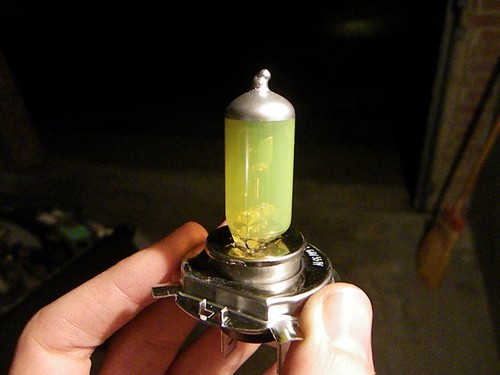

On en sort une ampoule avec une teinture assez bizarre avec des reflet légèrement verts.

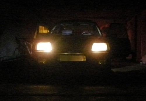

Différence feux de croisement Jaune et Bleu+Jaune ^^

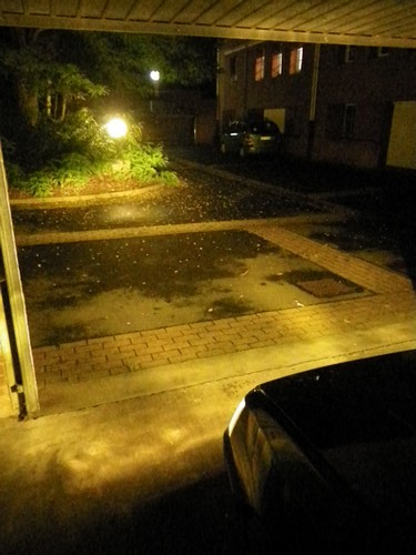

En face toujours en croisement

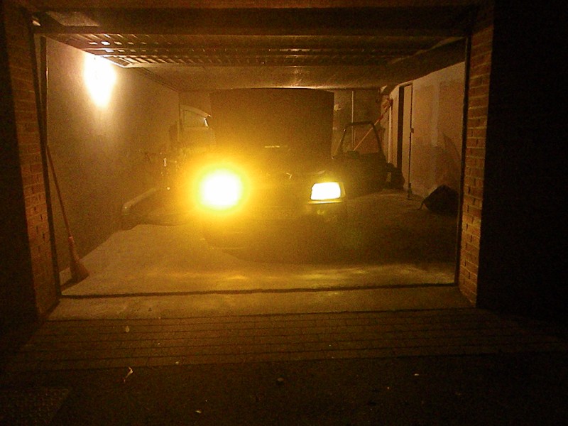

En face en plein phares
On voit clairement qu'on peut éblouir dans tous les cas avec les Michiba à gauche, c'est pas bon...

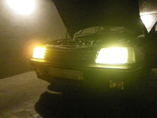

Du coup je me suis mis un peu plus bas avec l'appareil photo avec les michiba.
Et là franchement on ne sait plus quoi penser.

J'ai au final renvoyé directement ces michiba pour des ampoules classiques blanches (à luminosité genre +30%) avec des globes jaunes trouvables à 10€. Là on y voit très bien !
