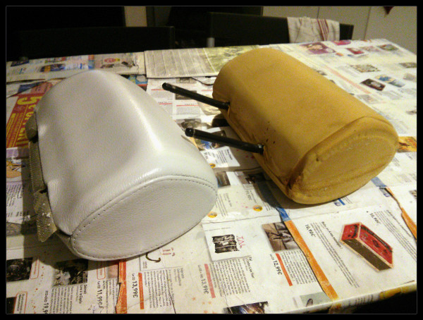

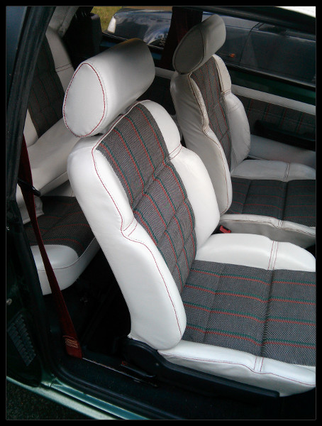

Je suis donc passé à l'appuie tete, ce qui va finaliser le siège passager ::d

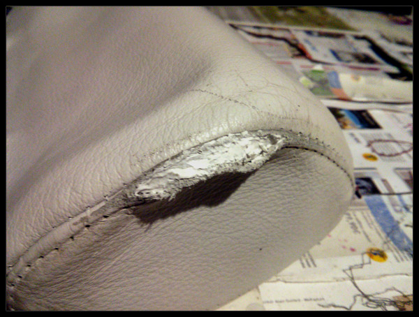

Avant:
L'appuie tete est globalement en bon état, mais il est un peu sale, et il y a une zone un peu usée, je n'ai pas la moindre idée du comment du pourquoi de cette usure à cet endroit :langue3:
Je retourne l'appuie tete, et je commence à défaire les coutures rouges, et la stupeur un trou !!!!! :suspect: :shock:, c'est pas possible, ce n'est pas la couture rouge qui tiens le cuir
En fait, l'usure à percé la pliure du cuir, la couture blanche qui assemble les 2 partie est juste en dessous.

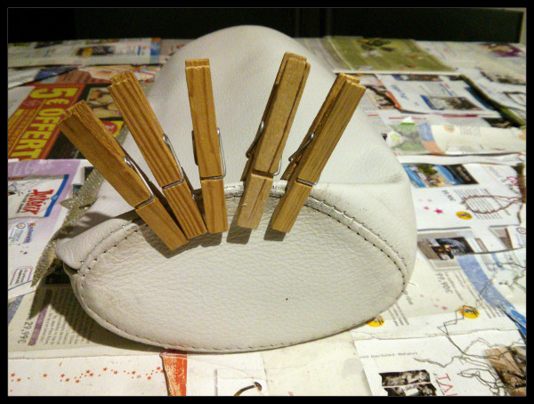

Bon "don't panic", on sort le pot de mastic qui commence à être sacrément bien entamé :gene: (1/2 pot depuis le debut de la restauration :gene:)
Maintiens avec des pinces à linge

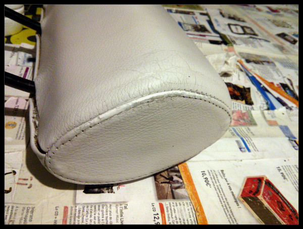

Et voila après séchage, poncage, une 2ième couche de mastic pour bien suivre la forme de la courbure et reponcage ni vu ni connu ::d
Recoloration et vernis

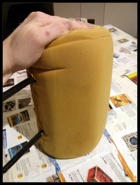

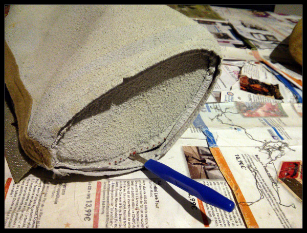

La mousse est assez chiante à enlever quand on n'a pas chopé le truc: placer l'appuie tete à la vertical, et bien appuyer vers le bas pour dégager la mousse et la retirer sans difficulté

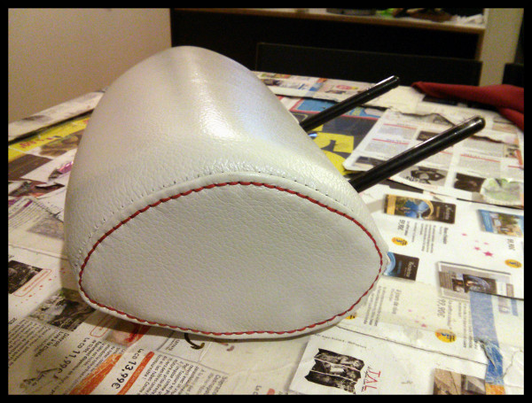

Couture avec le fil neuf:
Pour rappel sa c'était avant:

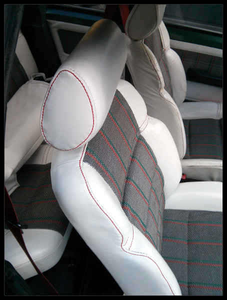

J'avais des invités ce weekend, il faisait beau donc ballade en cabriolet le long de la cote oblige, j'ai remonté l'appuie tête histoire de faire propre meme si un seul coté est fait.
J'avoue que c'est vraiment le détail qui tue cette couture :oops:
Pour répondre à Sébastien qui me demandait la difficulté sur les appuies tete, en fait, je n'ai pas eu plus de mal que sur le siège. C'est plus patit donc un peu plus délicat à manipuler pendant la recoloration car il faut passer du produit partout sans que sa ne touche la table. Pour résoudre ce problème et laisser sécher les produits, j'ai enfoncé les 2 tiges de l'appuie tete dans un carton et sa tiens :bien:
La couture en elle meme sa va également, c'est un peu plus chiant sur le haut de l'appuie tete car c'est tout au fond mais je retourne le cuir pour y accéder facilement. Cependant je pense que la couture des 2 morceaux qu'il y a sur les 2 cotés doivent etre assez chiant à coudre, mais je n'avait pas ce travail à faire :cote:

:pascontent: tout ce temps sans donner de nouvelles, et là juste un appuie tête de fait ?
...............pas bon le rendement pas bon là !!! :hurt5: Va falloir te remettre au travail !!!
Ah oui j'avais oublié, t'es un p'tit jeune et tu prépare ta voiture pour la retraite ??? vu comme ca prends ton temps ... :mdr3:
Mais non je te charrie ! superbe travail ! :bien: encore une fois ...
Bien la réparation de la déchirure sur l'AT, je n'aurais pas osé le faire avec la pâte ! mais bin il y a pas trop de tension de ce côté là !
Bonne continuation !!!

"Le mastic" peut servir a recoller aussi. :cote:

Le rendement de cette semaine n'est pas bon du tout sa je te l'accorde, mais j'avais envie de faire une petite pause pour garder ma motivation, car c'est vrai qu'il y a des moments j'avais l'impression de ne pas avancer du tout :P
Je bosse pas mal sur la sellerie mais cela ne m’empêche pas de sortir en ballade presque tout les weekend :cote: un petit trajet pour lui dégourdir les roues et prendre un peu de bon temps :cote:
Oui le mastic sert également à assembler 2 morceaux ensemble. Quand il y a un trou de cigarette ou autre dans un cuir, il suffit de placer un morceau de cuir dessous avec du mastic, une fois sec, on peut combler trou avec du mastic encore une fois et le tour est joué :bien:

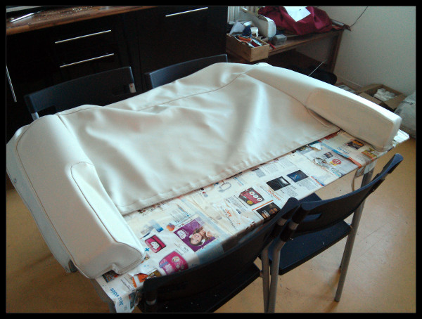

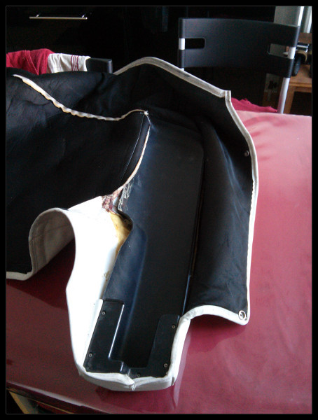

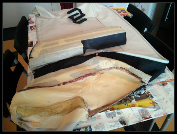

Ceci dit j'ai quand même bossé un peu sur le couvre capote qui était sale et certaines parties se décollaient:

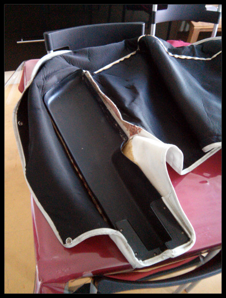

Pour le démontage, il faut décoller le pourtour, le couvre capote a déjà subit un recollage il fut un temps, mais la néoprène à une durée de vie inférieur à 20ans, encore moins quand c'est utilisé en extérieur. Pour info, la colle rouge c'est celle d'origine.

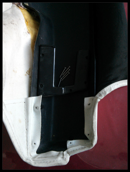

Ensuite quelques vis inox sont enlevé :
Comme la colle à travaillé, sa viens sans difficulté. Le plus dur c'est d'enlever le surplus de colle, on gratte ce qu'on peut mais je ne pourrai pas faire de miracle ce coup-ci :gene: :happy1: On y trouve même un peu de moisissure :pue:
Tout le couvre capote a été nettoyé avec du CIF et de l'huile de coude, ce n'est pas facile de faire des 50/50, le résultat en photo n'est pas très visible, mais ce que je peux vous dire, c'est que c'est beaucoup plus propre maintenant :bien:
Je vous met le plus flagrant, au niveau du passe poil qui était bien noir :mrgreen:
Protection des zones pour l'encollage:
Et on replace les plastiques, j'ai eu un peu de mal avec le premier ce qui fait que le sky n'est pas parfaitement tendu au bout, mais avec le 2ièem c'était nickel, j'avais la technique :cote:
Il est prêt pour les ballades cheveux au vent :bien:

C'est normal que l'acétone blanchisse le couvre capote car il le décolore. Il faut à tout prix éviter de mettre de l'acétone sur du sky :whoa: , c'est du plastique donc sa va l'abimer.
Nettoie le plutôt avec de l'eau et du savon ou du CIF (sans javel) comme moi, sa suffit largement :cote:
