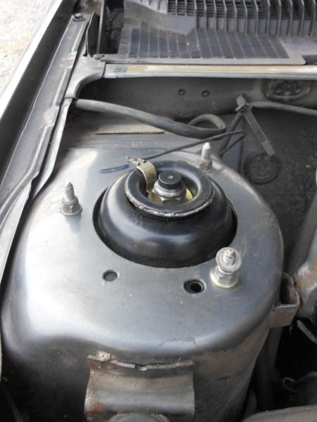

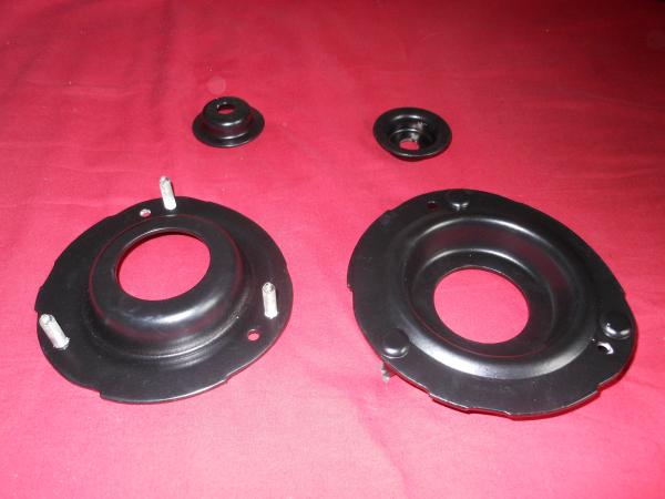

Pour pouvoir les monter j'était obligé d'attendre que mes supports de coupelles soit restauré, ce qui à pris plus de temps que prévue.

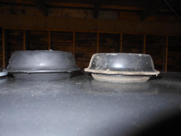

Je suis allé les chercher milieux de semaine dernière, le travail est super, si avec le traitement que j'ai fait faire elle ne tienne pas dans le temps, c'est qu'il y a un soucis :gene: ( sablage - métalisation - thermolaquage) Elles sont comme neuves !
Celle de droite est le support qui était monté d'origine

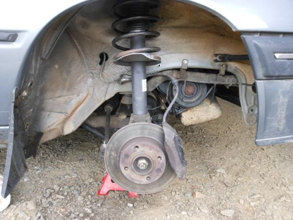

J'ai passé un petit coup de karsher avant de démonter les roues afin d'avoir quelque chose de propre, je finirai le reste à la main un peu plus tard.

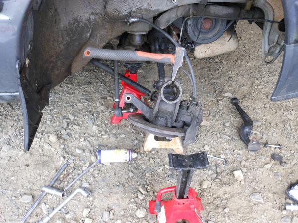

Je n'ai pas reussi à défaire l'écrou de cardan coté passager, j'y suis allé de tout mon poid pourtant avec ma clef dynamo mais rien à faire, pourtant je ne me rappelle pas avoir serré comme une brute, juste 20kg et un peu plus. C'est pas trop grave on va faire sans, j'avais reussi à faire sans à la casse, il ne reste plus qu'a refaire la même chose.

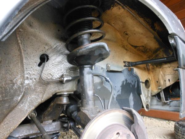

J'ai mis une chandelle pour supporter tout le poid afin éviter d'abimer le cardan.
Petite astuce pour extraire l'amortisseur, mettre un marteau dans l'encoche après avoir enlevé la vis completement, un petit coup sec avec une massette, et hop sa sort tout seul :rirejaune: :mrgreen: Avant j'avais essayé tournevis, chasse goupille mais sa n'écartait pas assez.

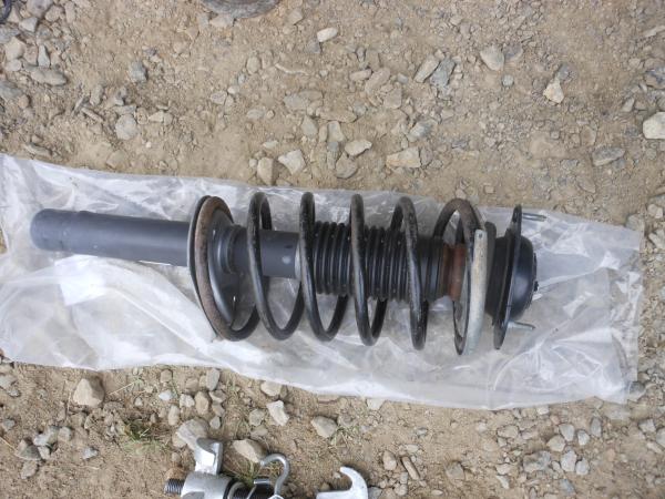

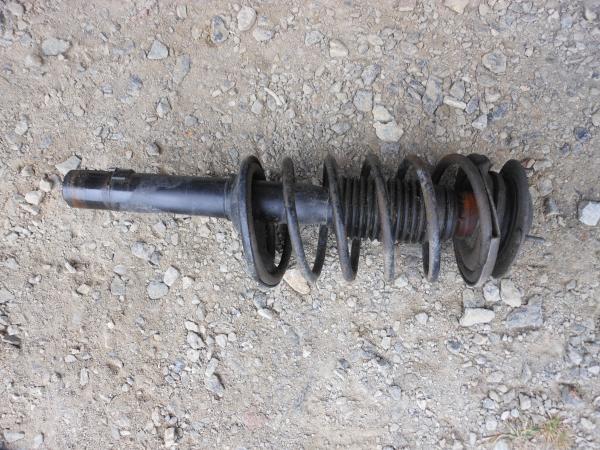

Voila l'engin :

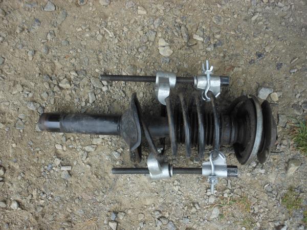

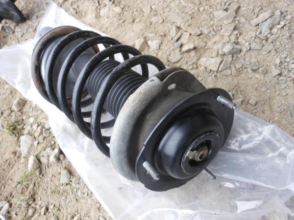

On compresse le ressort :
Et on démonte tout soignesement:
Les amortisseurs d'origine était bien mort de chez mort :mrgreen: quand on compresse au minimum manuellement l'amortisseur d'origine
il reste au mini, alors que l'amortisseur neuf remonte progressivement, et quand on tire au max il reste au max alors qu'autrement il revient à sa position initinale.

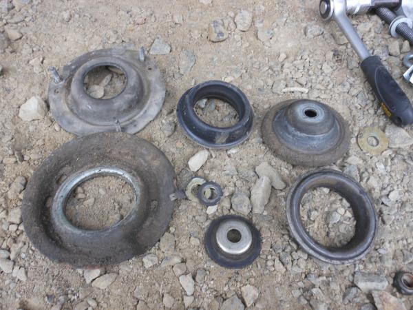

Les coupelles sont plutot en bon état, poutant elles n'ont jamais été changés:

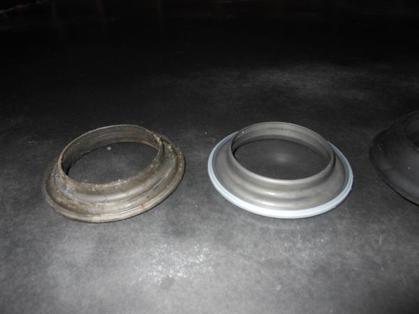

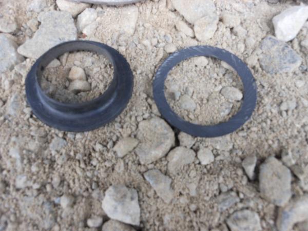

J'ai remarqué que sur le "chapeau final" il y a 2 types de joint, le 1er à gauche qui était sur ma voiture ( de fin 95) et à droite le joint qui était sur la voiture récupéré à la casse. J'ai donc collé ( à la néoprène) le joint qui était d'origine sur ma voiture comme il protège mieux la pièce.

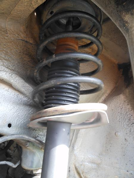

Une fois la suspension de remise en place:
Je descend la voiture, j'appuie sur la voiture pour jouer un peu avec la suspension pour que tout se mette bien en place, je vais pour serrer l'ensemble et la GAST!!! je n'ai pas de clef btr de 7, ben ouai c'est pas standard. Ils ne sont pas très fut fut parfois à peugeot. On va acheter une clef de 7 à bricotruc et je serre comme il faut. Fiou l'après midi est passé vite, bon ben le 2ième sera pour le lendemain.
Je ne redétaille pas les opérations pour le 2ième amorto, ce sont les même, par contre j'ai réussi à défaire l'écrou de cardan, donc c'était un peu plus facile.
C'est quand même beaucoup plus propre comme sa :

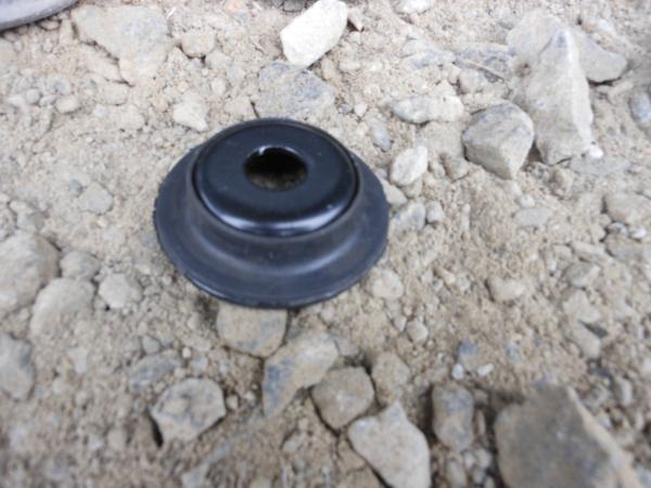

Par contre je me suis rendu compte d'un truc, c'est que la butée d'attaque ne tiens pas en place, il n'y a rien pour la fixer, avant elle était coincé avec la coupelle d'amortisseur mais la ce n'ai plus le cas. Je nen pense pas que cela soit grave comme elle peux circuler librement sur son axe, mais j'aimerai avori un avis quand même :) .
