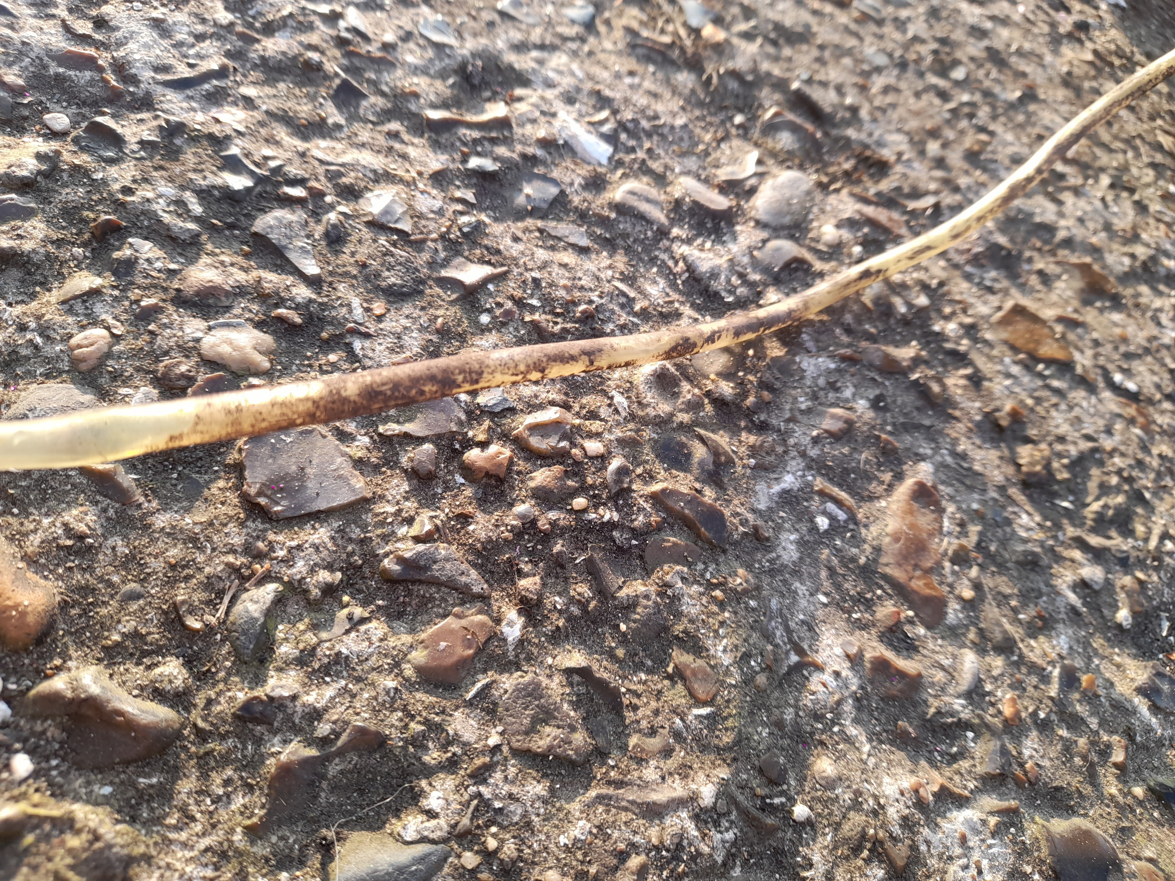

J'ai changé le moteur de lave glace avant et changer la durite qui été complètement dur avec une grosse fuite:

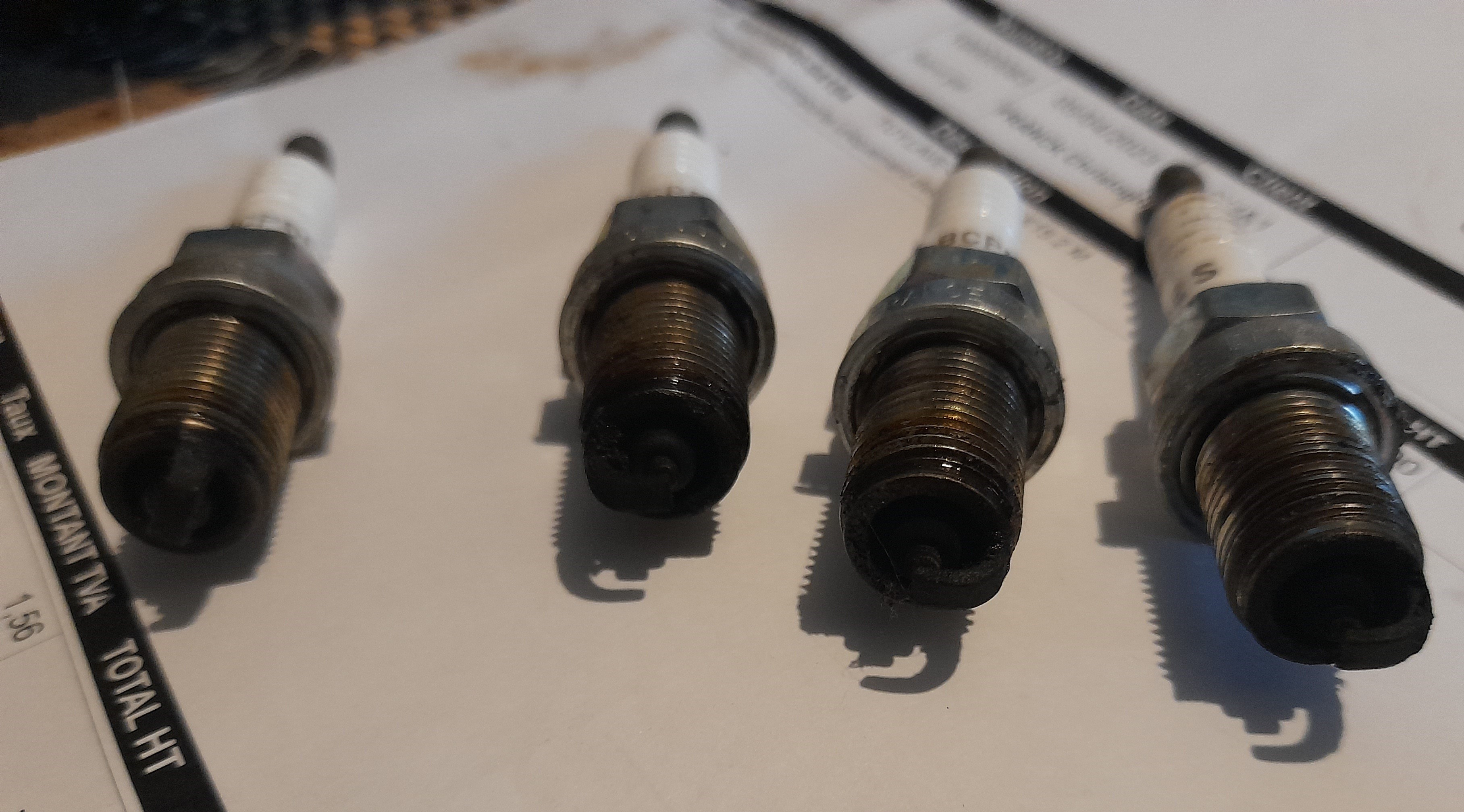

Changer les bougies qui été bonnes a changer je pense:

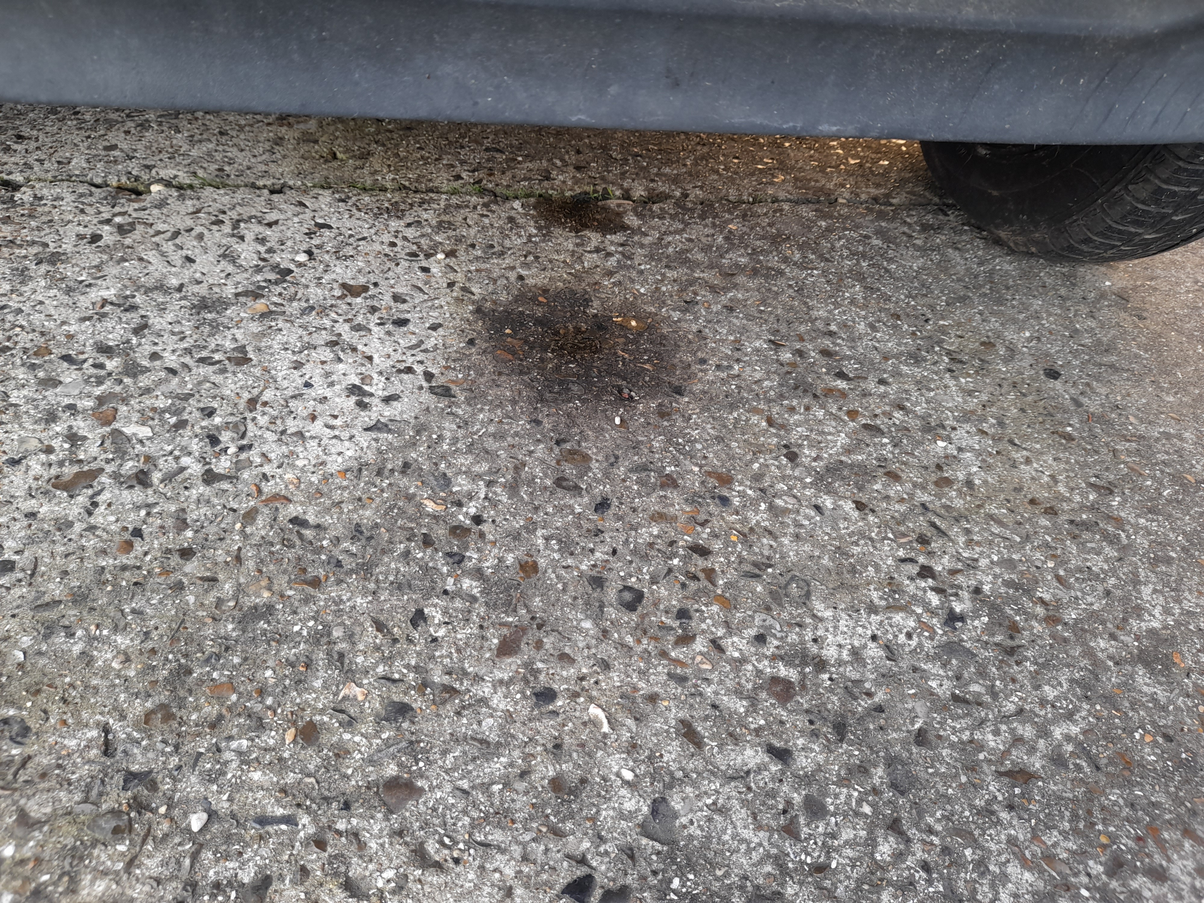

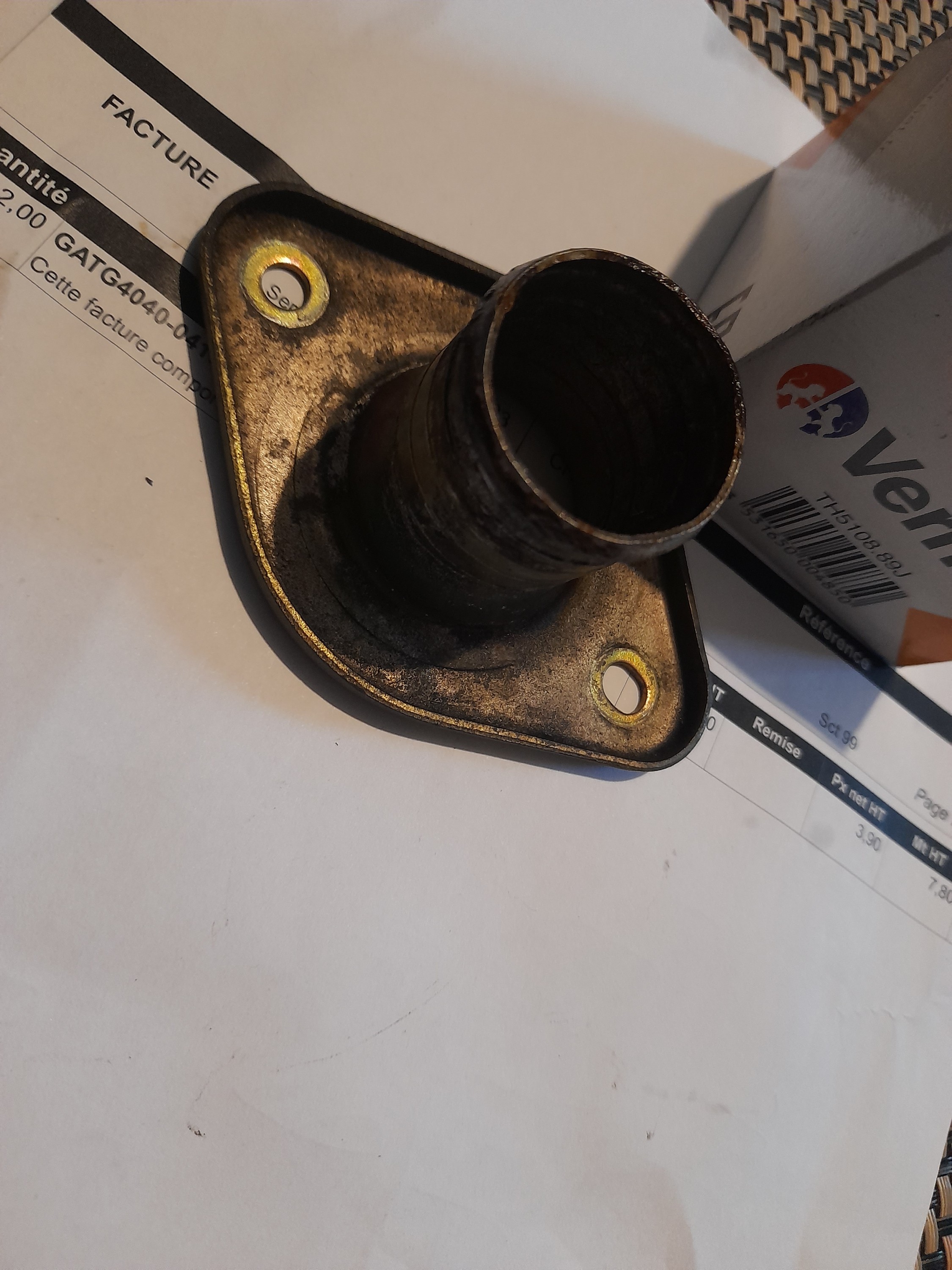

Remarquer une fuite, du coup changer d'où provenez la fuite de liquide de refroidissement:
J'ai changer la pièce et le calorstat en même temps, le joint été d'ailleurs très sec et cassant:
