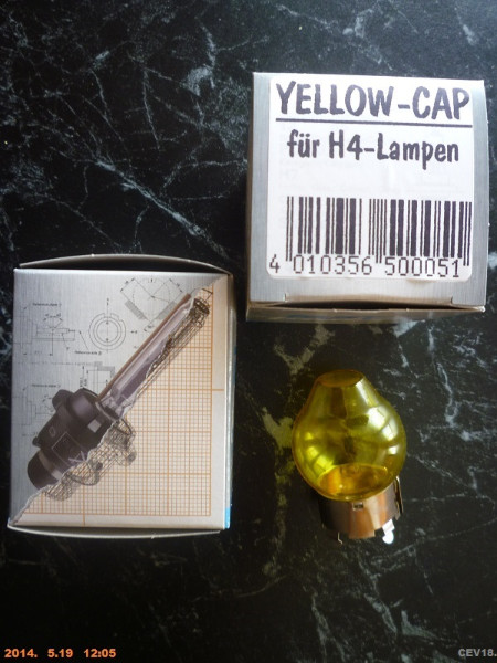

En ampoule H4 jaune actuelle il y a également celle-ci :
Ampoule H4 Philips : 35/40 euros TTC la paire.
Quant à moi , j'ai également utilisé les globes jaunes sur des ampoules H4 claires : :wink:
