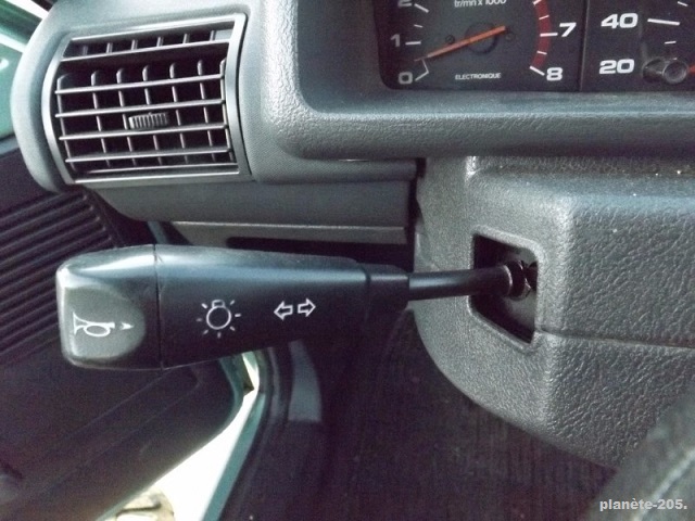

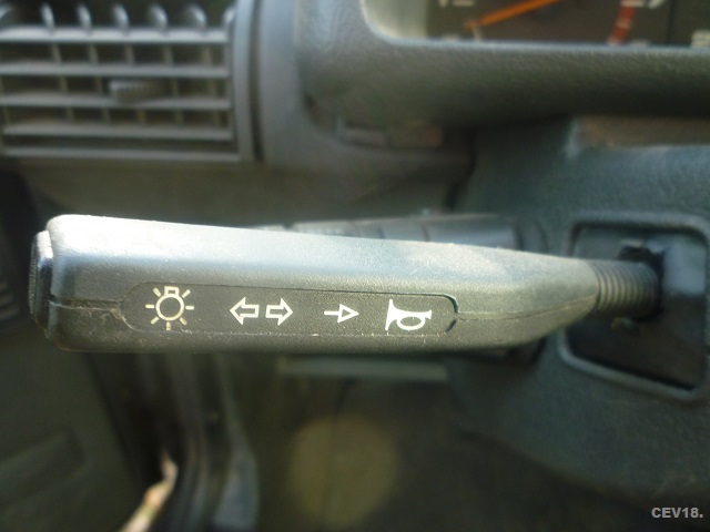

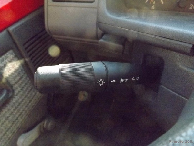

Il existe 3 modèles selon les phases et millésimes :
Phase 1 :
Forme carrée, référence 6253.39 sur les millésimes 83 à 85.
Forme rectangulaire et plate, référence 6253.42 sur millésimes 86 et 87.
Phase 2 :
Forme ronde, référence 6253.41 sur les millésimes 88 à 98.
Différences en photos:
Phase 1, millésimes 83 à 85.
Phase 1, millésimes 86 et 87.
Phase 2, millésimes 88 à 98.
Le modèle carré des millésimes 83 à 85 étant le plus difficile à trouver.
Il peut-être remplacé par le modèle rectangulaire des millésimes 86 et 87 toutefois.
