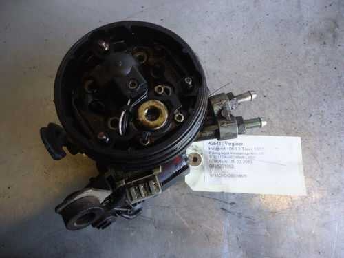

ok je vais regarder ça. le problème c'est qu'il vont m'en demander des prix de dingue à la casse... j'ai trouvé un monopoint sur internet pour 46 euros (moins de 100 0000km). ça me parait raisonnable. on dirait le même que celui que tu as utilisé pour ton sujet sur l'injection. c'est bien un MA2.2?
je profite de t'avoir sous la main pour te poser une autre question. j'ai regardé les relais de la pompe immergée (les deux qui sont dans le petit boîtier noir dans le compartiment moteur, tu vois lesquels c'est?), et j'ai été surpris de n'en trouver qu'un. c'est normal ou il y a eu une autre bidouille? sur ma junior MA3.0 j'en avais 2, après peut-être qu'il n'y en avait qu'un sur les A2.2?
merci pour ton aide en tout cas, c'est super sympa.
Messages : 8286
Re: problème injection 205 CJ 1.1
Oui ça ressemble bien au MA2.2

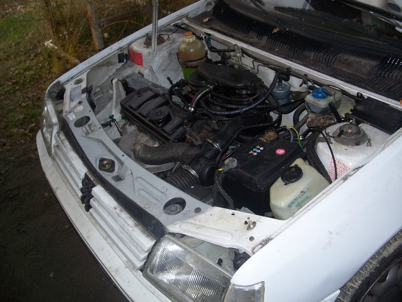

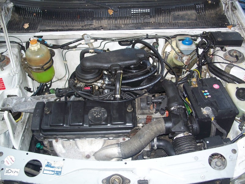

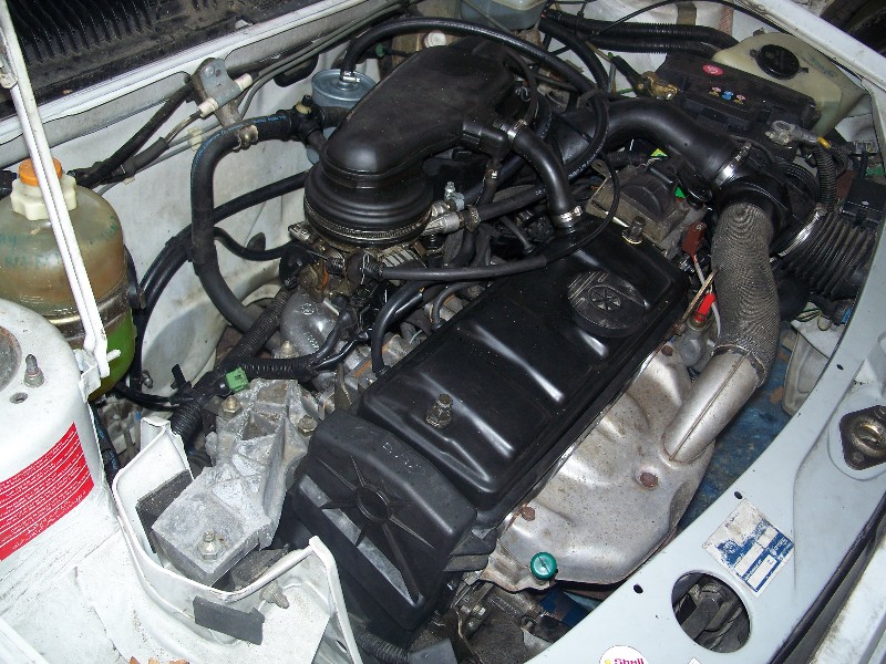

voici trois photos de mon moteur, comme je vous le disais pas mal de choses ont été faites dessus:
- remise à l'injection et changement des joints de collecteurs
- changement du joint de culasse et de la culasse
- kit distri complet et joints spi d'arbre à cames et vilebrequin
- bougies, vidange, filtres, durites, nettoyage du moteur, remplacement du LDR et de la sonde de température d'eau, changement de la batterie...
j'étais pas tout-à-fait sûr du câblage mais j'ai démarré le moteur et il tourne comme une horloge. il me reste la capsule de l'allumeur à changer et les deux cardans et je devrais être paré niveau mécanique. Seul hic, le voyant d'autodiagnostic ne s'allume jamais, j'ai vérifié l'ampoule mais elle est bonne (si quelqu'un a une idée, merci par avance)
merci à tous pour vos conseils et votre aide :)
