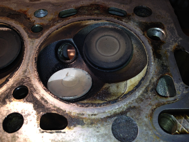

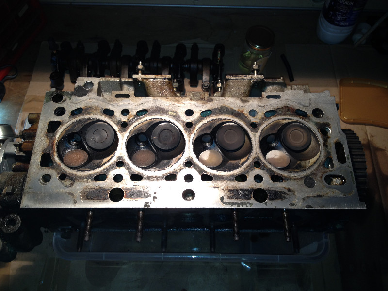

Suite à une usure prématuré de ma courroie de distribution (30 000km, suintement d'huile), les dents se sont arrachée, le moteur a calé et la c'est le drame... Après confirmation par le mécano du coin, les pistons on tapés les soupapes (malgré tout ce que j'ai pu lire sur les moteurs TU 1.1 qui auraient assez d'espace pour ne pas taper). N'ayant pas les moyens de laisser un mécano de tout remettre en état, je me suis attelé pour ouvrir le moteur et éventuellement effectuer les réparation moi même, ce qui est plus ou moins dans mes cordes, après avoir récupéré pas mal d'infos pratiques sur ce forum et autres.
Mon inquiétude après avoir constaté les dégâts, c'est que le haut des pistons ont marqué et sont creusés par les soupapes tordues. Est ce que je peux commencer à investir dans le remplacements des soupapes et joints, sans avoir à remplacer les pistons? Le moteur peut-il ronronner sans pb avec ces marques sur les pistons? il y aurai juste à retirer les bavures de métal provoqué par le choc.
Autant je me vois bien parti à bricoler la culasse sans trop de frais, autant je ne voudrai pas avoir à tomber tout le moteur bas et l'ouvrir seul.
Je tenais également à remercier tous ceux participent au développement des fiches pratiques, elles m'ont pas mal aidées depuis quelques années, encore plus en ce moment.
Il s'agit d'une 205 XL, moteur TU1, 1.1, 215 000 km.
Photos état du moteur :
PISTON
CULASSE
VUE SOUPAPES
VUE RAPPROCHE SOUPAPES TORDUES
Couleur: Beige ténéré (M0DF)
205 XL de 1989 - 215000kms
Re: Soupapes et pistons endommagés
Déposes toutes les soupapes pour voir si les guides ne sont pas cassés et l'état des sièges. :?
Pour les pistons, il faudrait voir si la gorge du segment de feu n'a pas trinqué et du coup bloque le segment dans sa gorge. :?
Sinon, tu fais comme si c'était bon. :wink:

Avec le peu d'experience que j'ai, je dirais comme JBP.
Si les guides sont ok, par précaution, 8 soupapes et hop.
Là ou il faut par contre être vigilent c'est la cause de la casse de la distrib.
grosse fuite d'huile ou problème de tension?
Bon, ok, pour la tension, c'est un peu tard............puisque maintenant elle est détendu pour de bon.
Voir peut être pour une culasse d'occasion ?

pour les pistons s'ils sont marqués, pas bien grave (beaucoup de montage en pistons usinés+ bielles forgées en rallye sur des moteurs qui prennent 8000tr)
par contre vérifie, revérifie ton étanchéité de culasse et de tes guides de soupapes avant remontage
fais un montage à blanc ensuite avec la pate à modeler pour voir si rien ne vient toucher
pour infos :http://www.leboncoin.fr/equipement_auto ... htm?ca=1_s :wink:

J'ai réussi à démonter les soupapes proprement, les têtes de soupape tirent la gueule en biais, mais les guides on l'air en bon état.Le nettoyage de la culasse est en cours. Je viens de commander 1 soupape adm et ech avec les joints de queue pour faire un essai. Si elles coulissent bien je commanderai tout le jeu. J'en profiterai également pour remplacer tout les joints de moteur y compris ceux de l'arbre a came et du vilebrequin, qui doivent être à l'origine de la lubrification de la courroie de distrib qui a cédé.
Question, faut-il vidanger le moteur pour remplacer le joint spi du vilebrequin? Dans quel sens faut-il desserrer les pignons came et vilebrequin?
