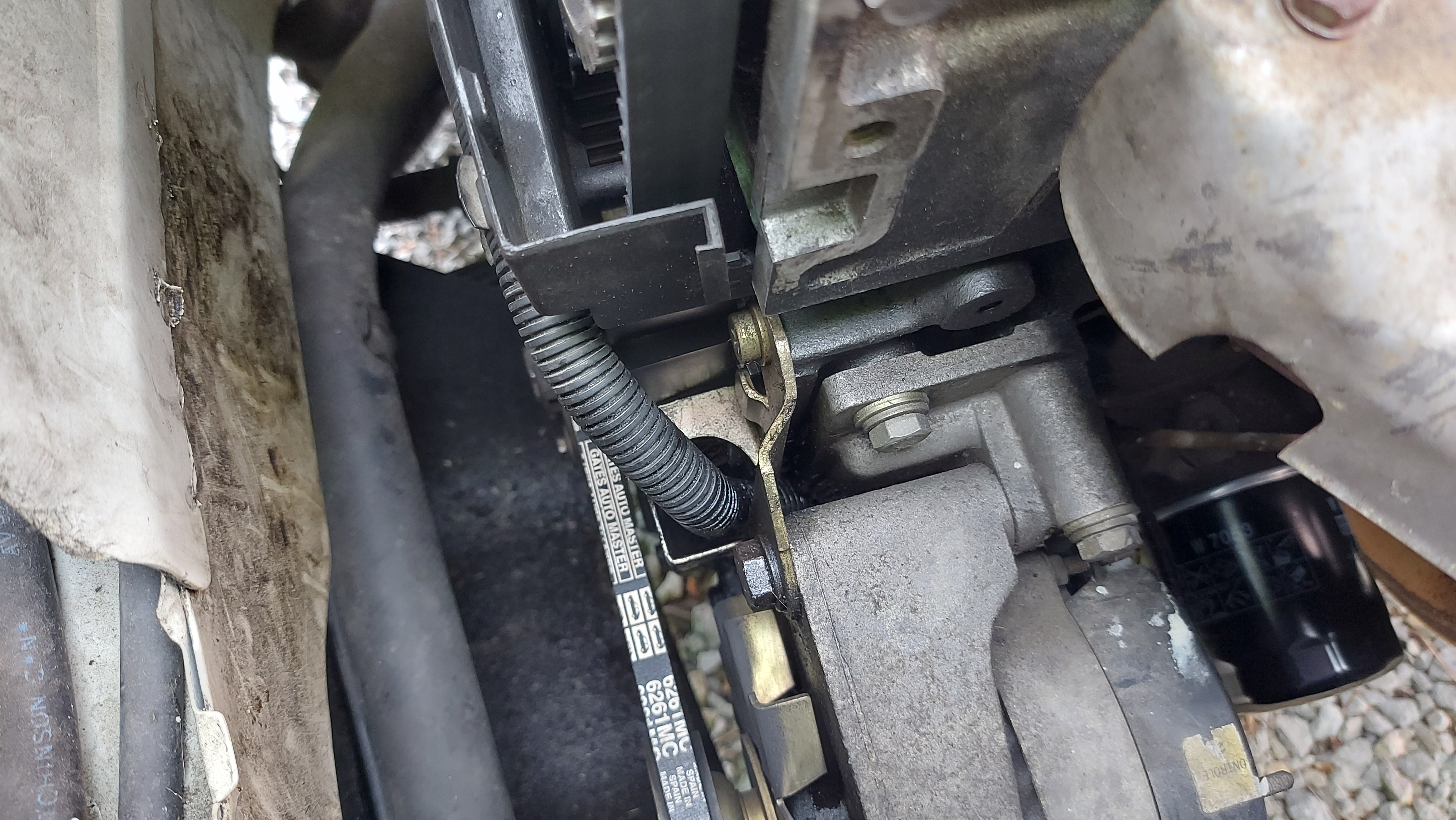

Je retrouve quelques d'huile souvent au sol sous l'aile avant droite.
Pas d'huile dans le liquide de refroissement, pas de perte de liquide de refroidissement, le chauffage fonctionne et pas de fumée bleue.
Pas de moyonnaise dans le cache culbuteur.
La voiture a sa pêche normale (205 CJ TU S 74 CH)
Mais de l'huile qui coule au dessus de l'alternateur.
Je ne comprends pas. J'ai 2 hypothèses mais je préfère ne pas influencer vos avis.
Au dessus de l'alternateur
www.ceinfo.fr/image/205/1.jpg
On ne le voit pas bien mais il y a un peu d'huile derrière la courroie de distri, mais pas vraiment une coulure.
www.ceinfo.fr/image/205/2.jpg
Pour finir, le joint spi de l'autre côté, laisse couler de l'huile sur le delco.
A vos diagnostics !! :lol: :lol:

À première vue je dirais la fameuse perte au niveau du joint de culasse côté distrib problème récurrent connu sur les TU.
À confirmer par des experts !
Sur mon TU c’est du LDR que je perd à cet endroit même.
Ça dure depuis des mois mais tant que la perte est minime je laisse en l’état. Je surveille régulièrement que cela ne s’aggrave pas et je contrôle bien mes niveaux. La distrib étant récente, je pense que je changerai le joint de culasse lorsque je devrais refaire la distrib.

Merci de ta réponse, je pense aussi que c'est une fuite externe du joint de culasse et que du coup l'eau et l'huile ne se mélangent pas.

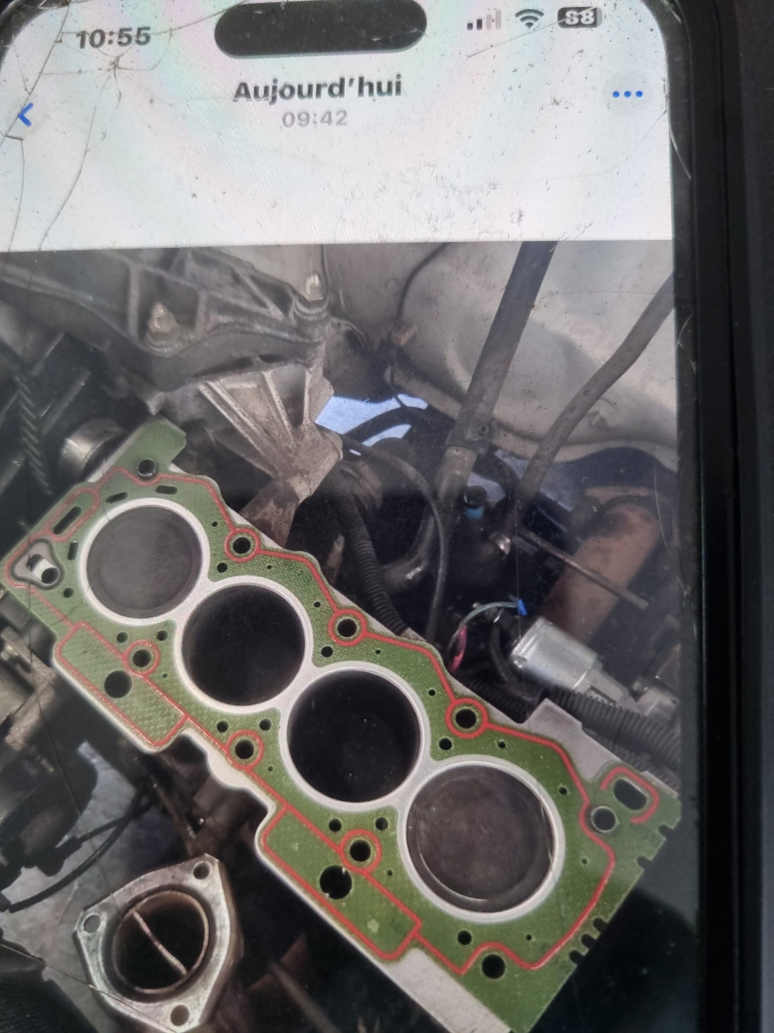

Bon finalement elle est partie en mécanique.
C'etait bien la fameuse fuite d'huile au niveau du retour d'huile.
Je suis content, les pistons sont en super état.
Je vais donc la récupérer avec une distri complète neuve, une pompe à eau neuve, liquide de refroidissement neuf, vidange et filtres fait, cache culbuteur neuf et tout ça pour 800 euros. Je n'ai pas hésité.

renard a écrit : mer. 6 mai 2026 06:15 Bon finalement elle est partie en mécanique.
Ce n'est pas le retour c'est l'alimentation en huile, partie sous pression. :wink;
Un jour ou l'autre sur TU on y passe, que ce soit pour cette fuite ou pour un problème sur le circuit de refroidissement.
Les joints de queues de soupapes ont été faits?

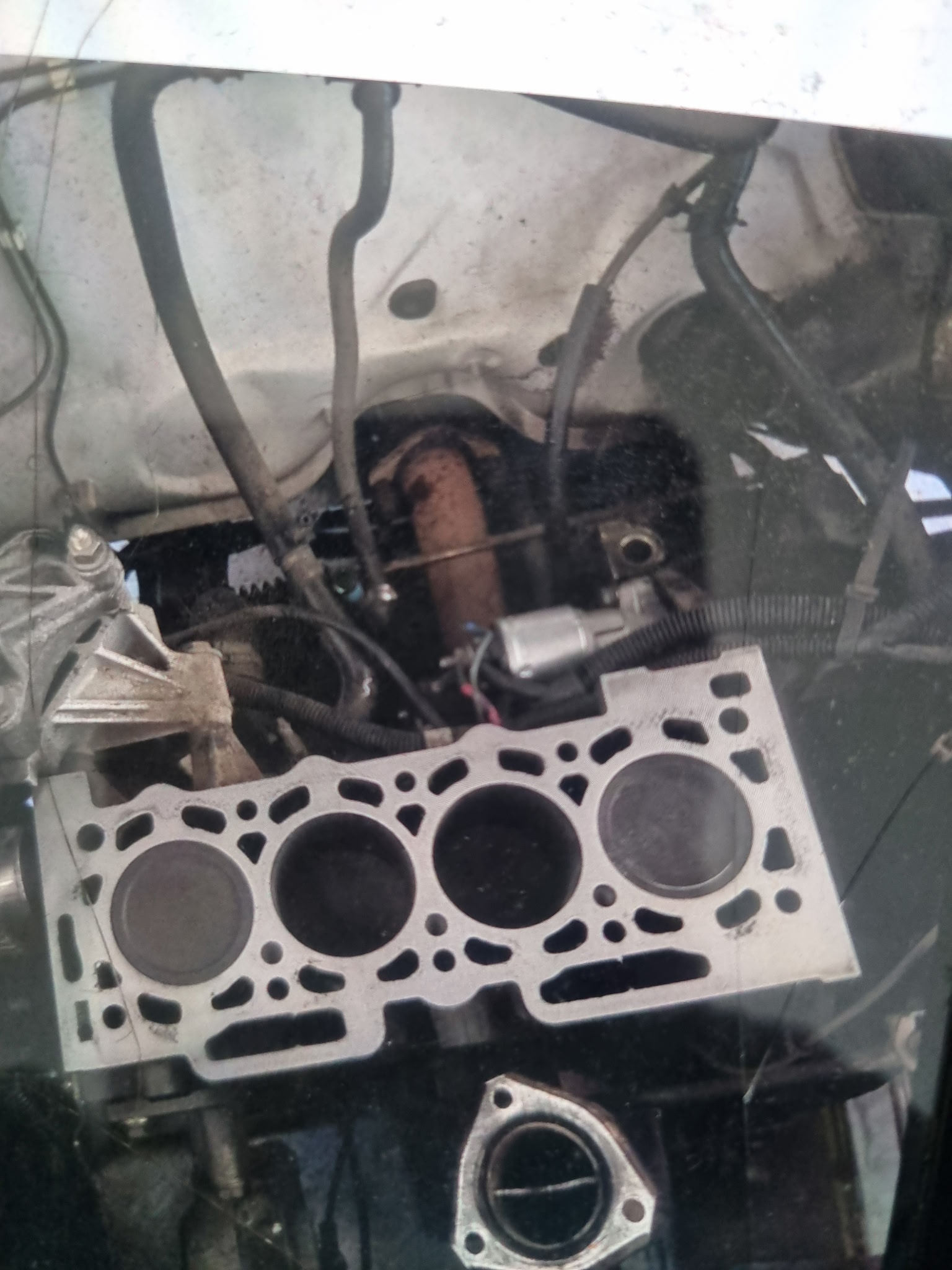

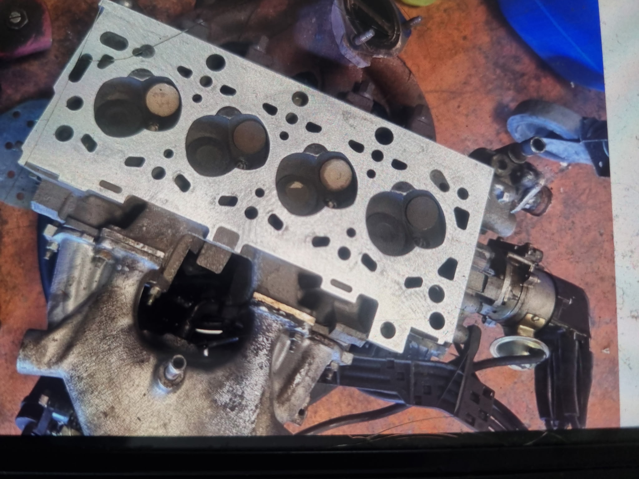

Je vous mettrai les photos de la culasse, des pistons, et du travail réalisé :)

Déjà, trouver un mécano qui accepte de faire un joint de culasse ça ne court plus les rues, c'est beaucoup de temps, mais en plus il travaille super bien.
C'est propre.

Voilà, histoire ancienne
205 CJ de 1992 - 103000kms
diabo
Messages : 525
Re: [Réglé] Mais d'où vient cette fuite d'huile ?
Message par diabo »
On dirait que c'est neuf :shock:
