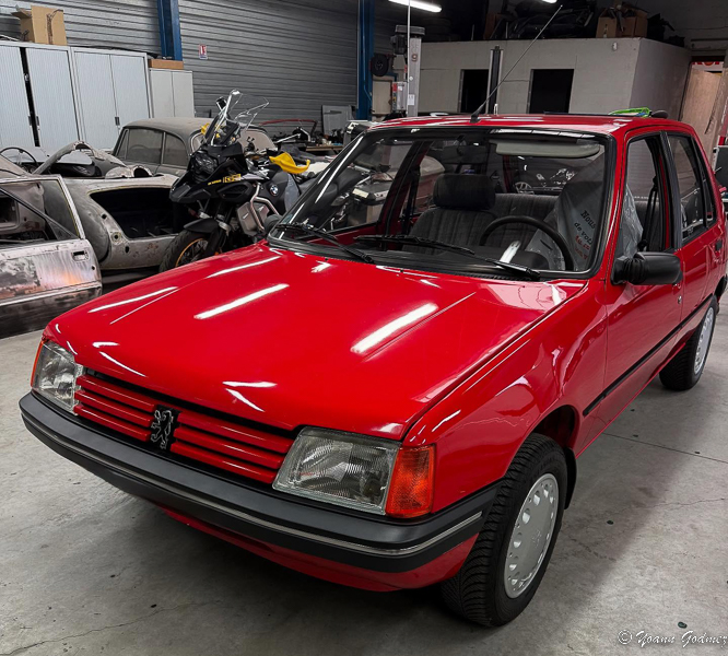

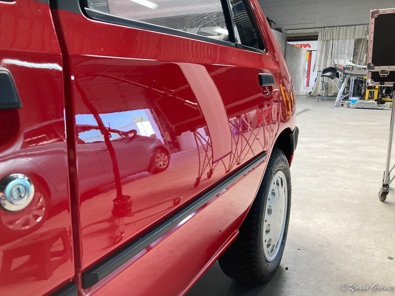

La suite de la vie de ma petite GL...

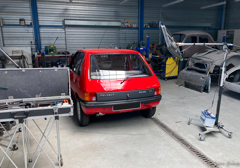

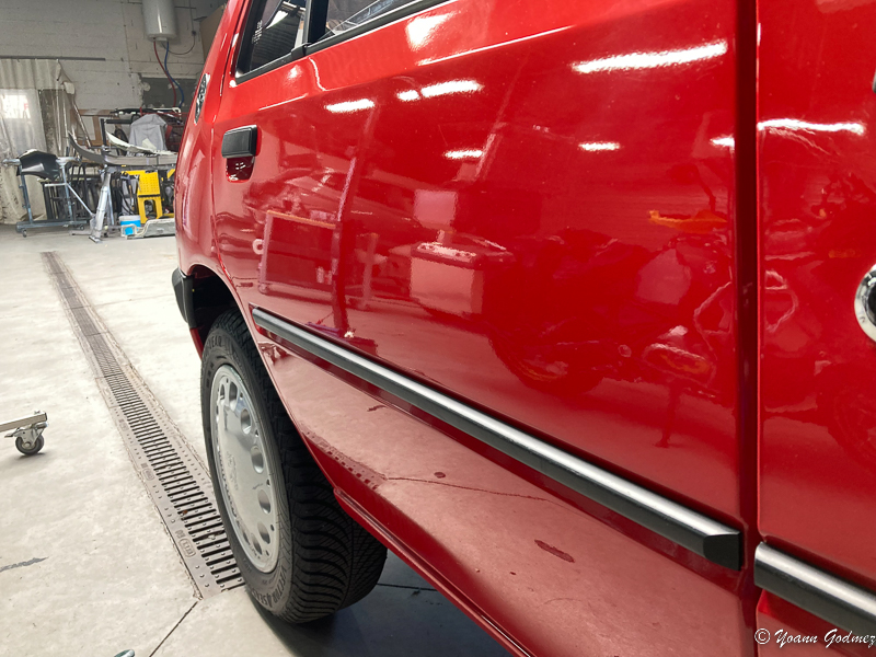

L'été dernier je l'ai emmené passer quelques jours en débosselage intégral car en 35 ans elle en avait ramassé des petits coups.
En particulier les 4 portes et les ailes arrières en étaient pleines. Comme à chaque fois la magie a opéré :bien:
Il n'y a plus rien ! sauf deux traces sur le hayon qui sont dûes à la colle intérieure qui s'est rétractée, il n'a rien pu faire malgré toute sa persévérance.

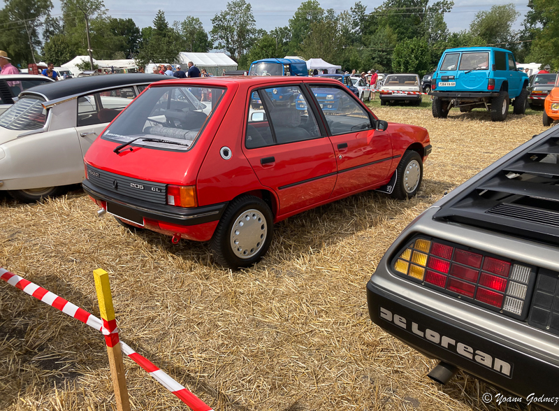

En juillet, sortie à l'expo/bourse d'Ohnenheim dans le 67. En bonne compagnie !

C'est sûr que vu le type de voiture dans l'atelier, le type n'est pas le Mickey de la semaine
Jyouaille
Messages : 134
Inscription : mar. 16 avr. 2024 13:04
Re: [3dfx] 205 GL 1990
Message par Jyouaille »
Hello
Sur ma Fiat barchetta j'avais utilisé les services d'un gars sur Metz, cador dans son domaine. C'est presque incroyable le résultat que ces pros arrivent à obtenir. Les 3 pocs qui gâchaient l'état immaculé du Giallo Genestra ont disparu au fur et à mesure ! :shock:
A prime abord, cela peut paraître à la portée de beaucoup, pour avoir tenter la chose sur une rougne, c'est vraiment loin d'être si évident.
Superbe cette 205 ! :bien:

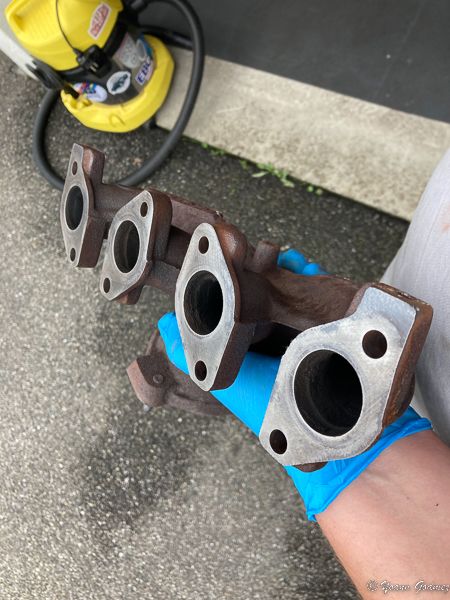

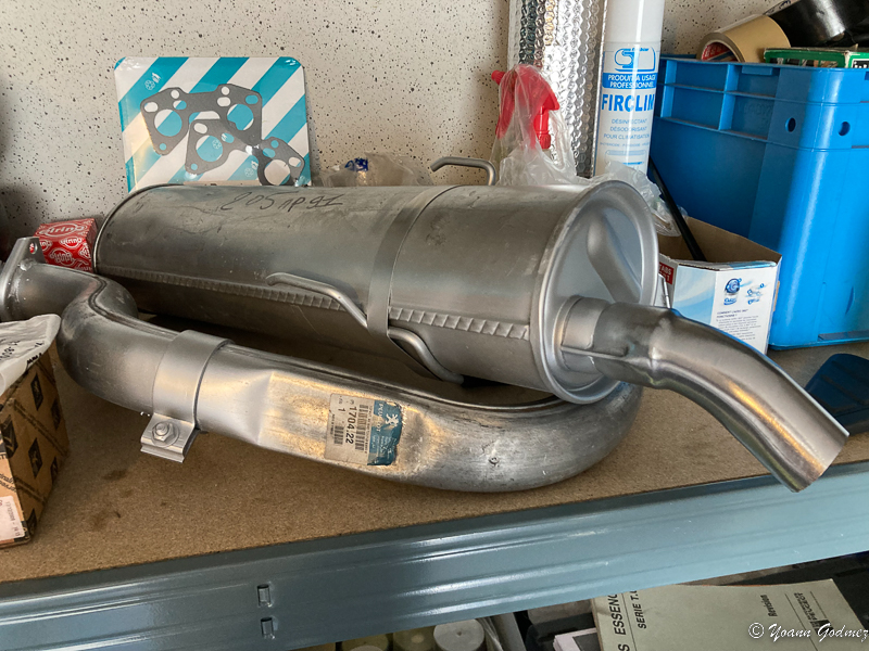

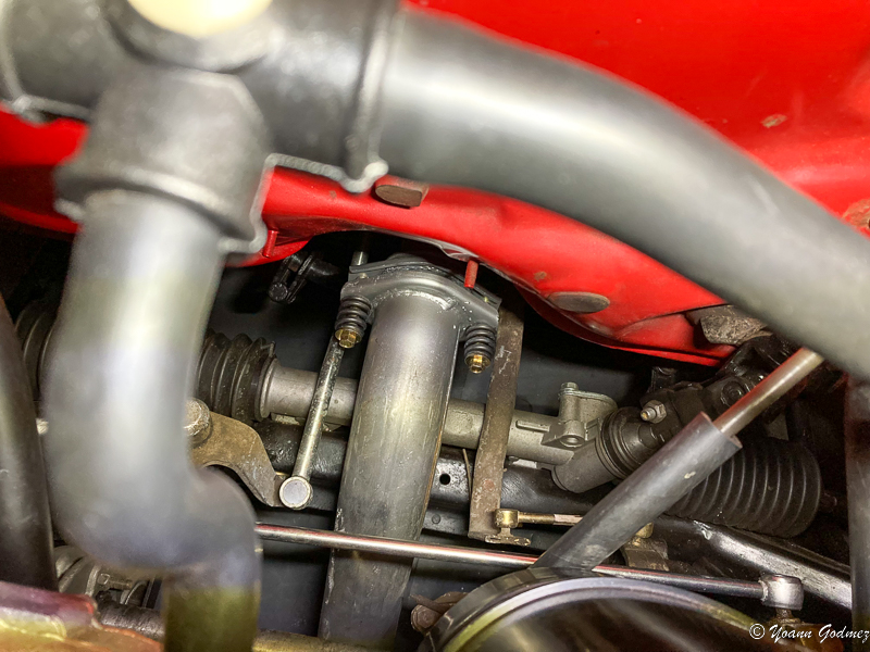

On continue avec un remplacement de l'échappement complet par de l'origine Peugeot.
Ce n'était pas prévu au départ mais vu la qualité déplorable de l'adaptable actuel... :roll:

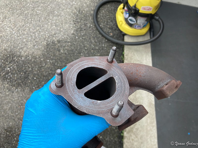

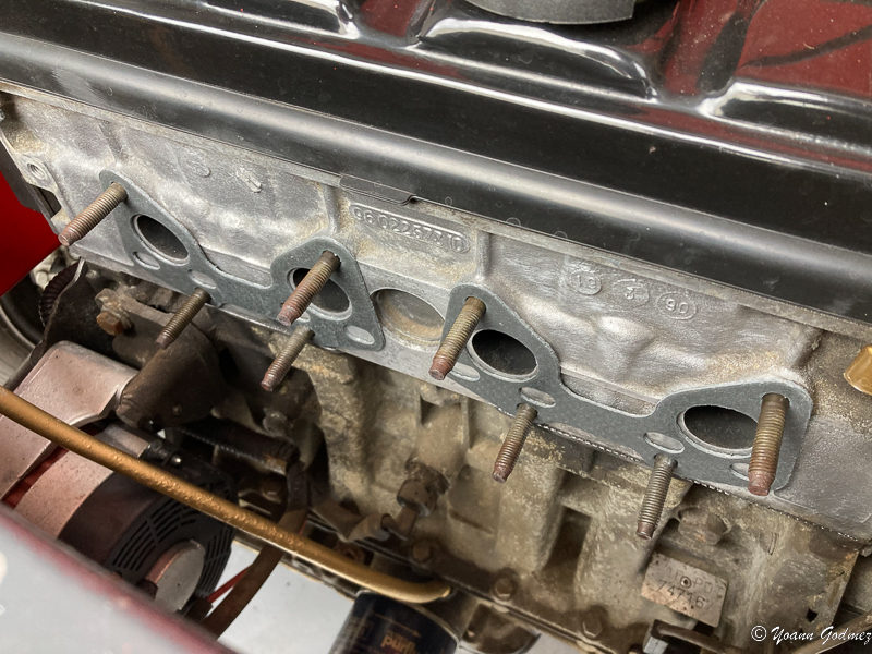

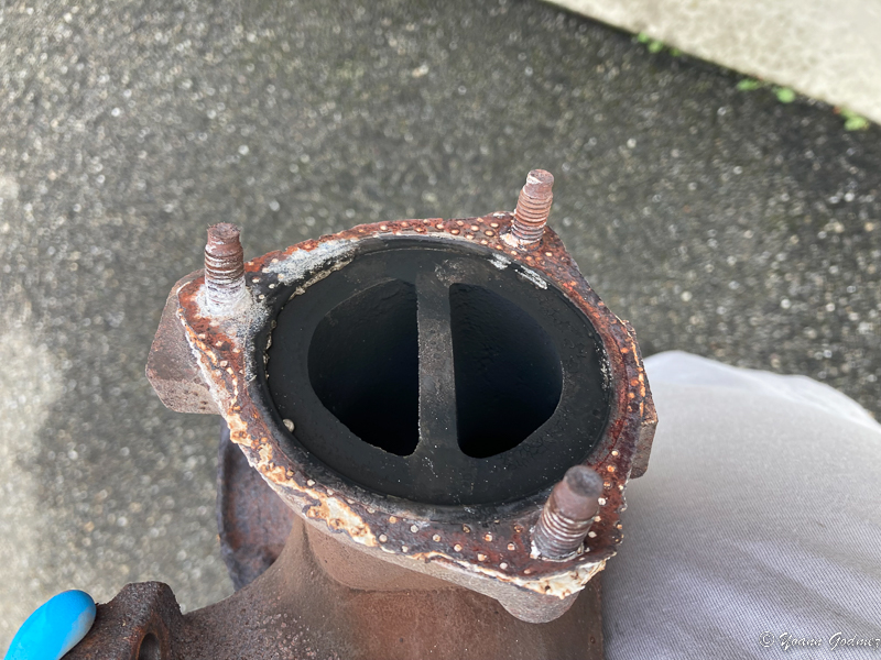

D'abord le vieux collecteur, pas encore trop malade bien que la cloison centrale commence à s'effriter.
Mais surtout les goujons sont soudés par la rouille et en plus quelqu'un a colmaté une fuite avec de la pâte, devenue dure comme de la pierre :roll:

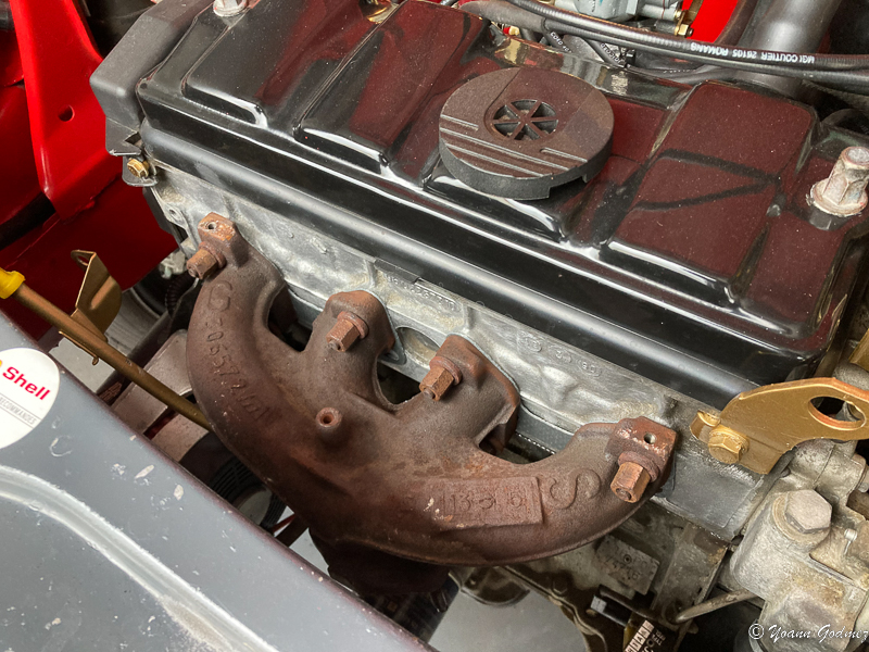

Alors comme souvent, récupération d'un collecteur d'occasion en provenance d'un TU injection.
Ces collecteurs sont identiques mais souffrent moins du fait d'une meilleure justesse de la combustion.
Un coup de brosse et c'est impeccable.
Des beaux petits joints neufs en fibre pour combler les irrégularités, marque Payen
Et voilà !

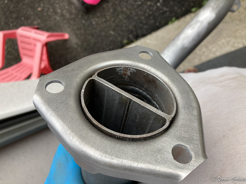

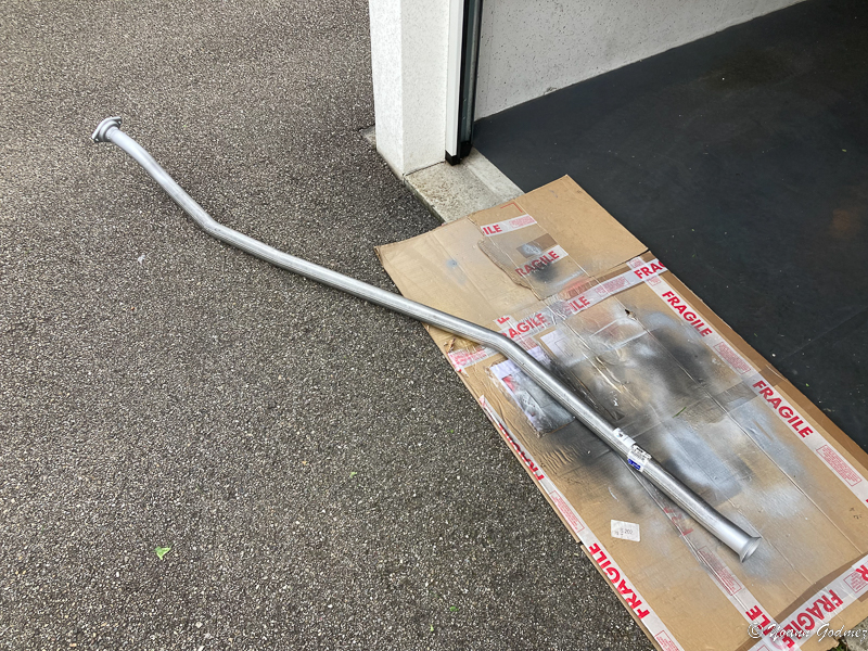

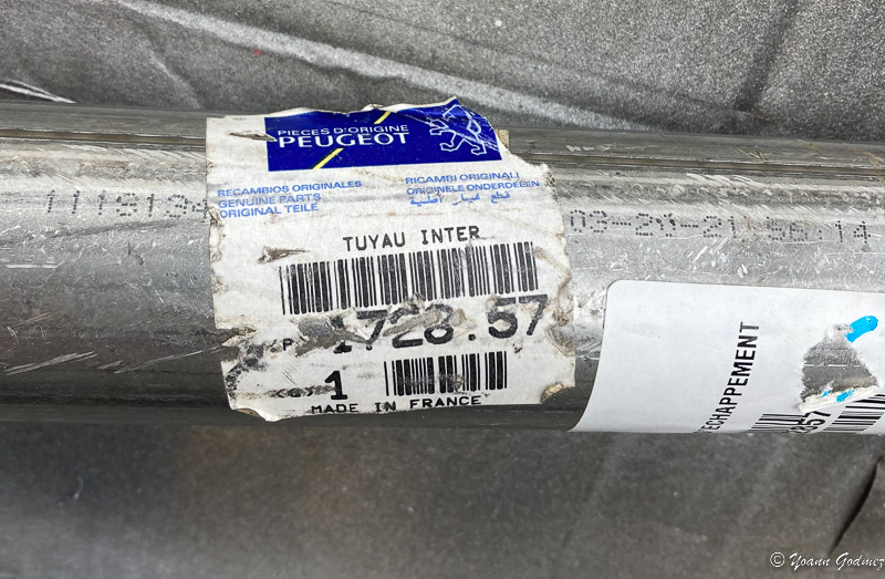

Pour la suite, des belles pièces d'époque :
- col de cygne 1704.22
- tuyau 1728.57
- silencieux 1726.64
Pièces d'origine donc montage sans histoire, ça fait du bien...
J'ai mis une petite couche de zinc spray sur les soudures et parties brutes, histoire de grappiller un peu de durée de vie supplémentaire !

Aussi belle dessous qu'au-dessus! :bien:
