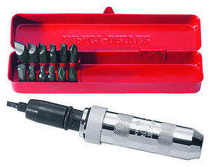

Et pour les petites vis des disques,tu prends un tournevis a frapper:
Tout ceci permet un gain de temps

Le tournevis à frapper généralement vient à bout de tout... le problème c'est que ça casse les vis :s j'ai eu le cas mais bon c'est pas grave ces vis servent juste à maintenir le disque quand la roue est démontée du coup j'en ai pas remis c'est un peu plus la galère mais bon ça ce démonte pas tout les jour

Moi je remets des vis neuves,si les anciennes vis sont abimées.djcharli a écrit :Le tournevis à frapper généralement vient à bout de tout... le problème c'est que ça casse les vis :s j'ai eu le cas mais bon c'est pas grave ces vis servent juste à maintenir le disque quand la roue est démontée du coup j'en ai pas remis c'est un peu plus la galère mais bon ça ce démonte pas tout les jour

J'ai eu le cas sur une de mes autos,en utilisant le tournevis à frapper j'ai pu avoir la vis cassée.djcharli a écrit :Oui quand c'est possible mais la j'ai cassé les vis dans le moyeu donc du coup je m'en passerais
