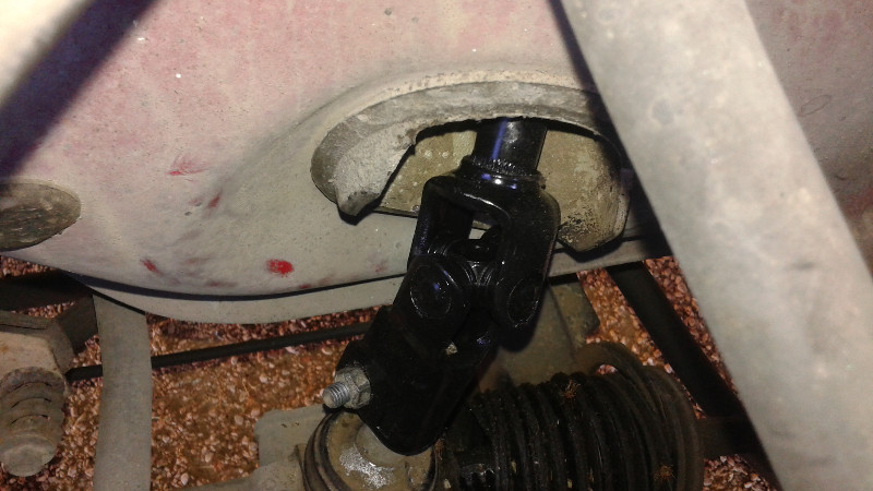

Voici la colonne de direction qui est neuve, les rotules sont également neuves, je les remettrai sur les nouvelles biellettes.
Pour le para, je revisse les rotules au nombre de tour et à la vue ensuite et le pro se charge du reste. J'essai des les régler moi-même au maximum
Pour défaire la crémaillère, il y a 2 vis il me semble ? je vois pas très bien, si vous avez une photo :bien:

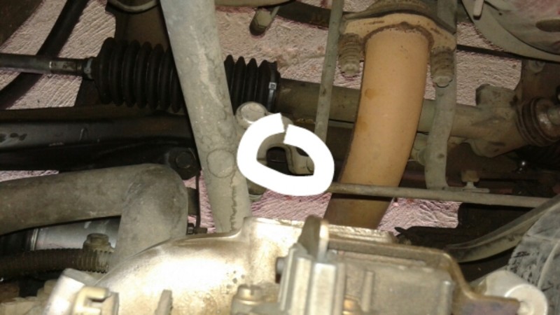

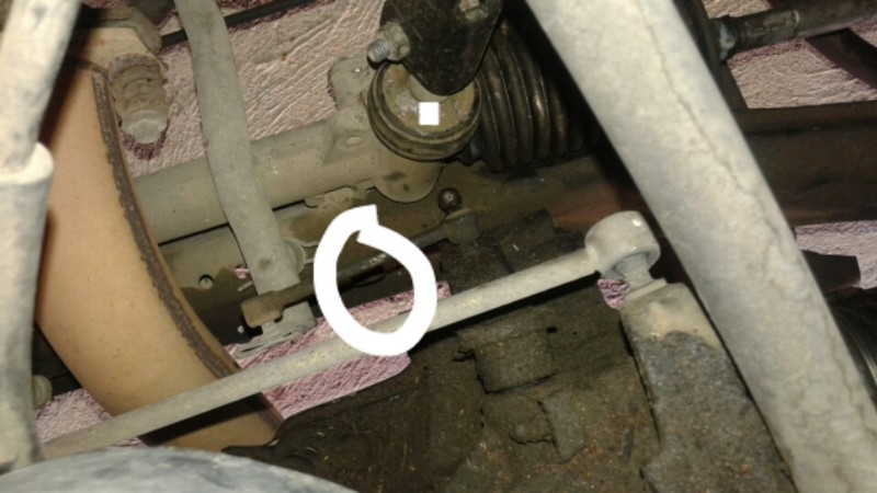

Petite affirmation. Pour démonter la crémaillère de direction, c'est bien par ces 2 boulons horizontaux ?
Il y en a pas d'autre ? Désolé les photos ne sont pas nettes.
