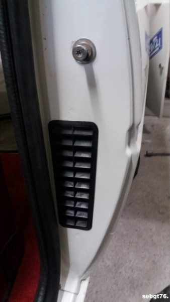

S'agit-il de cette grille-là :
D'origine, il y a une feuille d'étanchéité collée derrière. :bien:
On a parlé sur cette page là :
http://www.planete-205.com/forum/planet ... 2-900.html

:voyons: Cela pourrait provenir du joint de la vitre de custode HS ou rétréci ou bien par l'aile AR ?

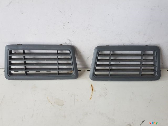

Sur les versions 3 portes, il y a également une grille de d'aération, sur l'avant des ailes AR :
Enfin, dans les soubassements, les portières et les ailes AV/AR il y a des écoulements d'eau, qu'il faut toujours garder propres et fonctionnels. :wink:
