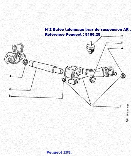

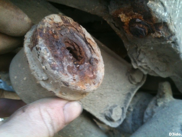

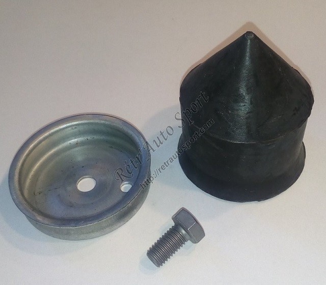

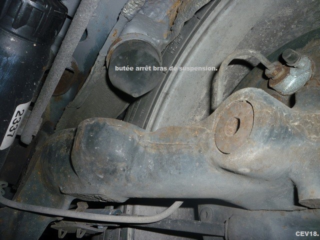

:voyons: Parfois ce bruit est causé par la butée d'arrêt du bras arrière manquante :
Quand son support est trop corrodé, la butée fini par tomber sur la chaussée :
Cela se trouve encore en concession et sur différents sites web
http://retrautosport.com
