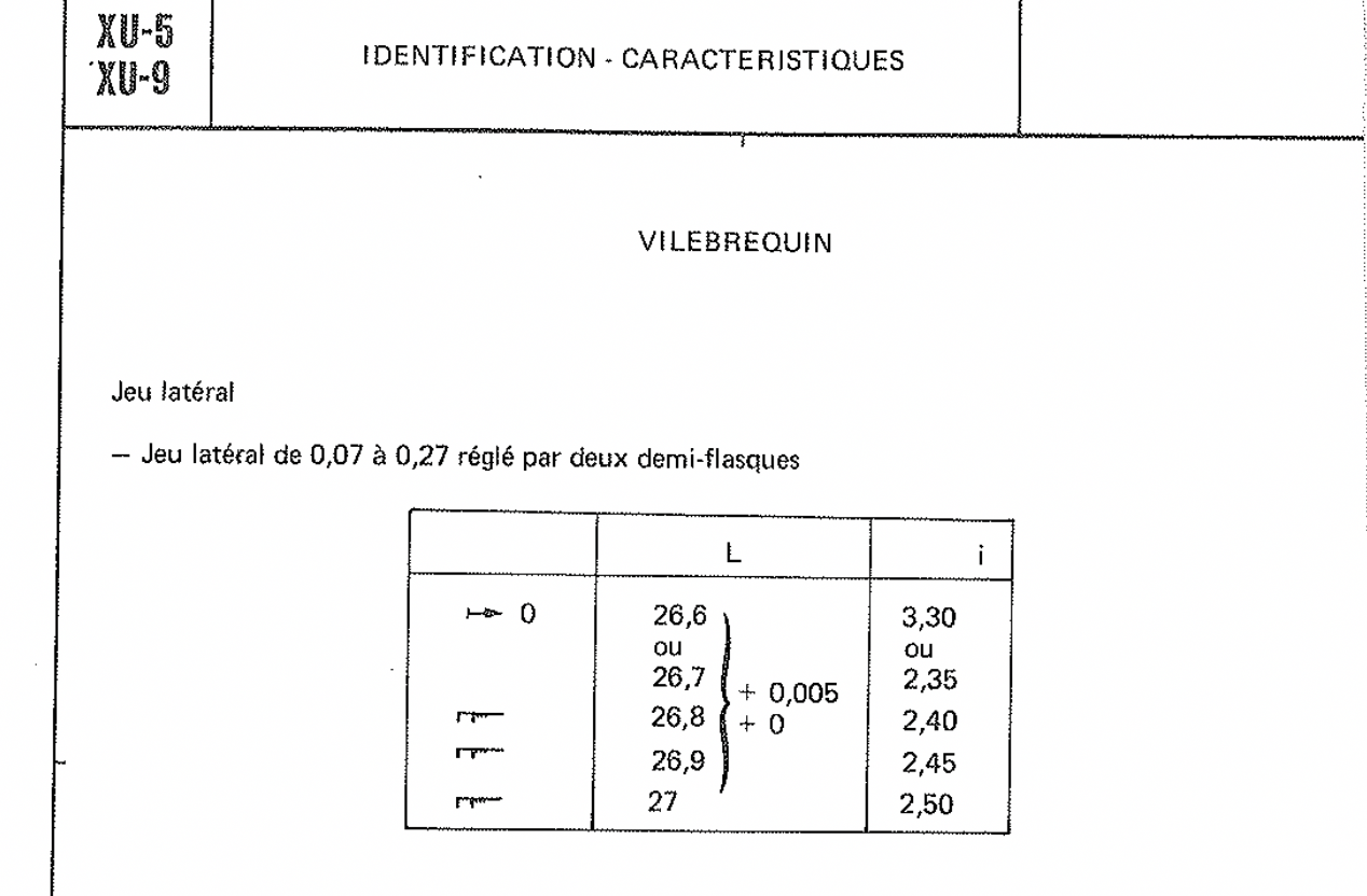

J’avais acheté des cales de jeu latéral un poil plus épaisses pour diminuer le jeu (0,15mm au démontage et aujourd’hui 0,09-0,1mm) ; je suis donc bien dans les clous.

Ai-je été plus royaliste que le roi en réduisant le jeu pourtant compris dans les tolérances (0,07 à 0,27mm)

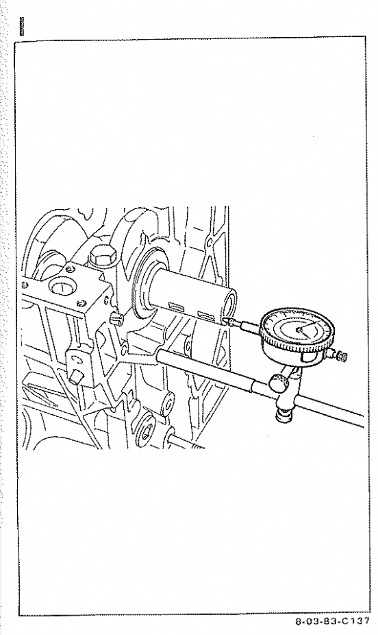

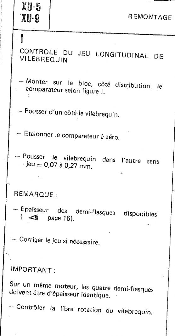

Le fait que tu les entendes tinter indique qu'il y a un jeu
La manuel d'atelier de révision moteur mesure le jeu avec un comparateur en bout de vilebrequin et non un jeu de cales.
Le manuel est disponible chez Dethomaso: http://www.dethomaso.fr/pages/DOCUMENTS ... 85413.html
Romain, dans sa fiche, mesure avec un jeu de cales, d'abord sans puis avec le palier 2. Et il passe une cale de 0,20. Tu devrais pouvoir passer une cale de 0,05 en poussant le vilo à fond, d'après ce que tu indiques.
Dans le doute, vérifie au comparateur.

Salut Donpipo et merci de ton intérêt! J’avais remis les anciennes cales qui étaient en très bon état à la suite du premier message de ce sujet puisque j’avais un jeu parfait avec elles (0,15mm).
J’ai depuis ta réponse contrôlé le jeu au comparateur et j’obtiens 0,14mm ce dont je me satisfais finalement parfaitement et ne vais pas chercher à me causer d’ennuis..!
Je n’ai jamais pu passer de jauge d’épaisseur palier remonté avec les nouvelles cales que j’avais achetées dans l’espoir de réduire encore le jeu, avec les anciennes: aucun problème. La différence n’était pourtant théoriquement que de 5 centièmes.
Merci encore de ton retour de qualité comme toujours.
