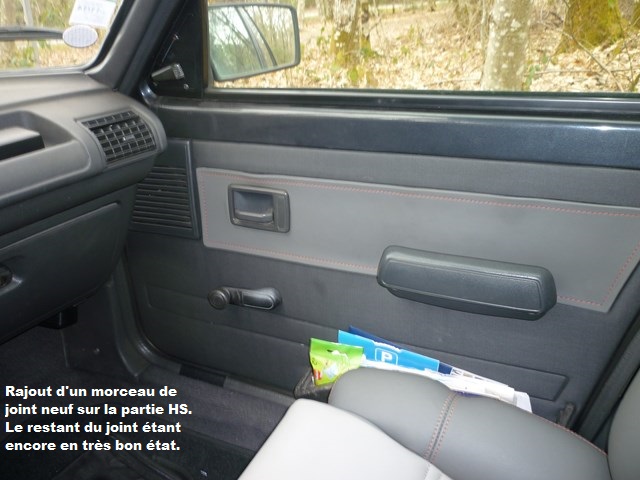

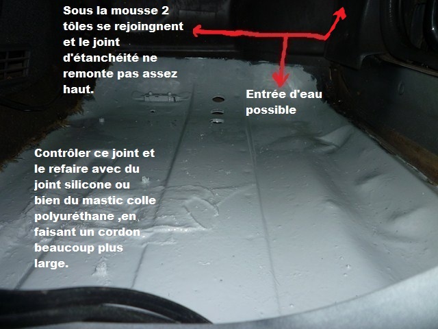

Cette entrée d'eau se produit-elle en roulant ou bien en stationnement à l'extérieur ?
A l'arrêt cela peut provenir du joint de pare brise HS ou bien de l'encadrement de ce joint partiellement corrodé.
Cela peut également provenir de l'aile avant droite .
Sinon sous la mousse située dessous la boîte à gants et du pédalier,il y a un cordon silicone qui masque 2 tôles qui se rejoignent et parfois celui-ci ne remonte pas assez haut ,laissant alors passer l'eau :
Infiltration d'eau possible par ce raccord fait en usine et ne remontant pas haut et cordon pas assez large.
http://www.planete-205.com/forum/planet ... 58-15.html
Comme le fait justement remarquer 3dfx cela peut aussi provenir de ton bout de joint manquant . :bien:
La dernière fois que j'en ai acheté un neuf chez Peugeot cela coûtait 76,14 euros TTC (Décembre 2010).
Si le restant du joint est en bon état ,tu peux juste rajouter un morceau neuf ou bien provenant d'un joint en bon état,je l'ai fait sur ma GT.
J'ai mis le joint neuf sur la porte AVG et un morceau neuf sur le côté droit seulement puisque le restant est en très bon état et surtout étanche .
Bon courage dans la recherche de ces maudites infiltrations d'eau .
