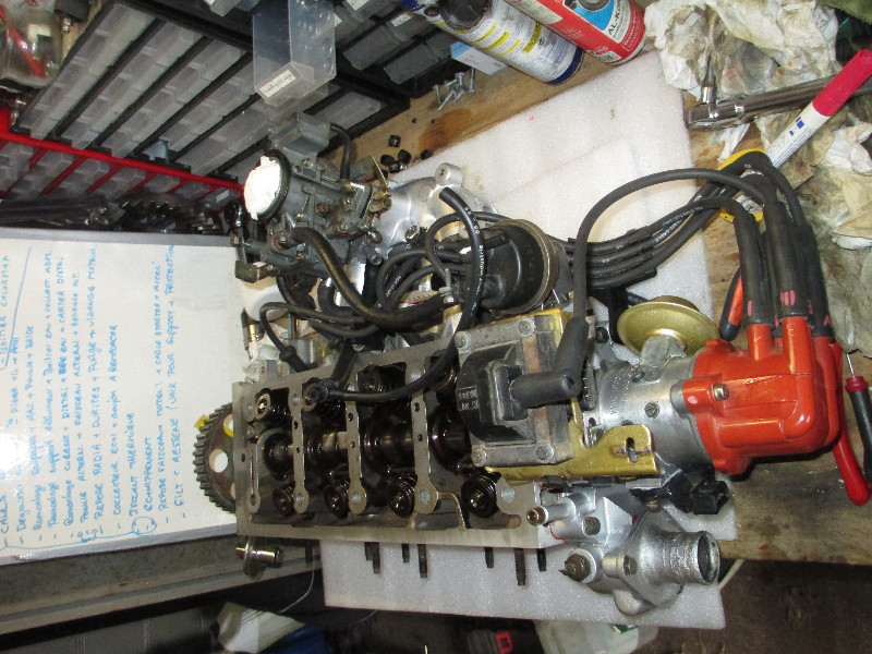

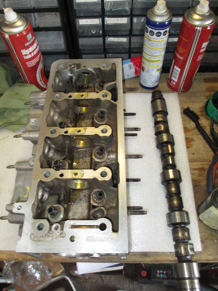

Quelques photos prises lors du remplacement du joint de culasse :wink:
La culasse rectifiée au marbre et chambre de combustion nettoyer avec la brosse spéciale et une Dremel

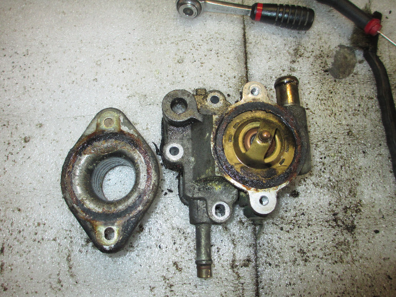

Le boitier calorstat tout crado :?

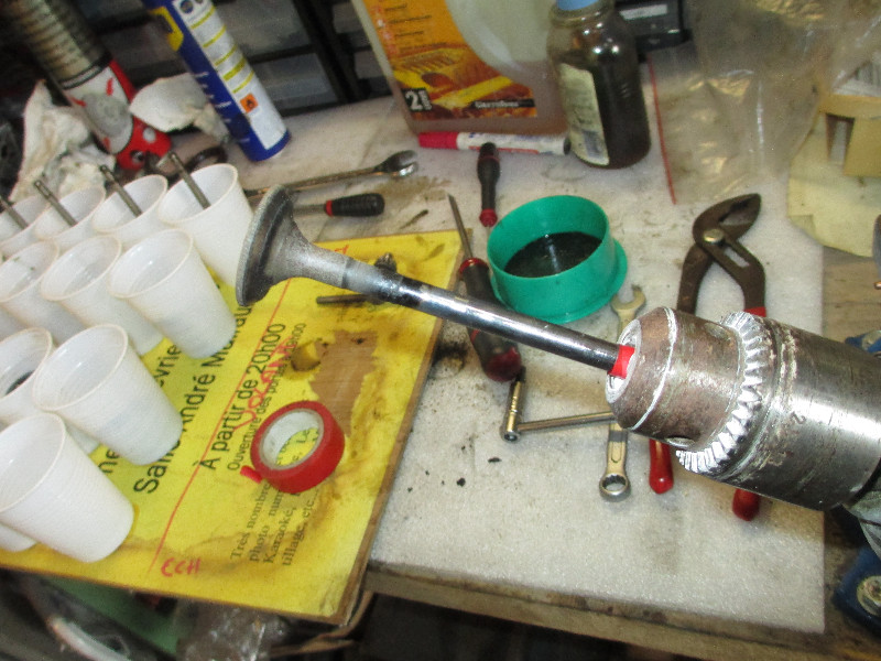

Netoyage et vue des soupapes
Leger rodage des soupapes afin de verifier l'état de la portée des sièges
Séance nettoyage :)

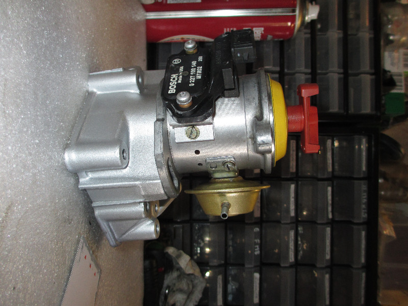

L'allumeur et ses pièces adjacentes démontées et nettoyées:
Séance peinture:
Calorstate tout propre avant peinture:
Remontage du collecteur d'admission:

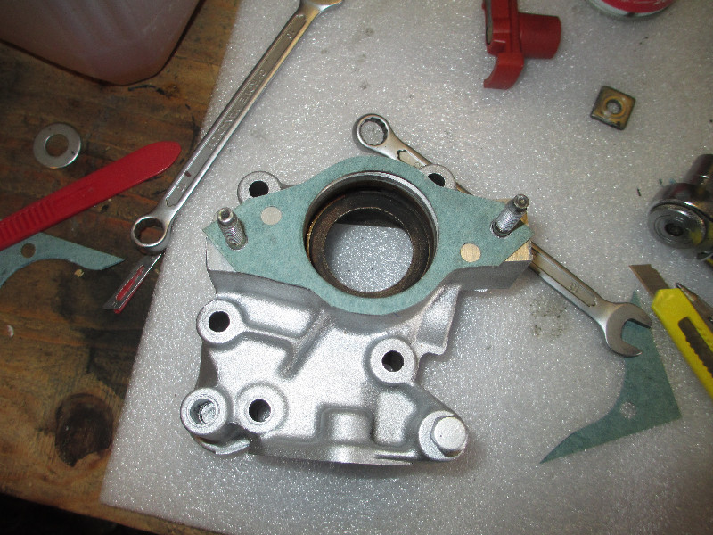

Remontage de l'allumeur et création d'un petit joint:
Boitier calorstat, plus joli ainsi :)
Remontage Arbre a cames:
Les soupapes legèrement rodées:
Remontage des soupapes et des ressorts:

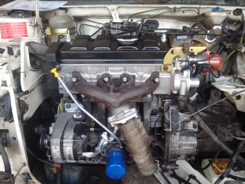

Remontage des collecteurs sur la culasse:
Culasse posée et serré, sans oublier le joint bien entendu :mrgreen: :

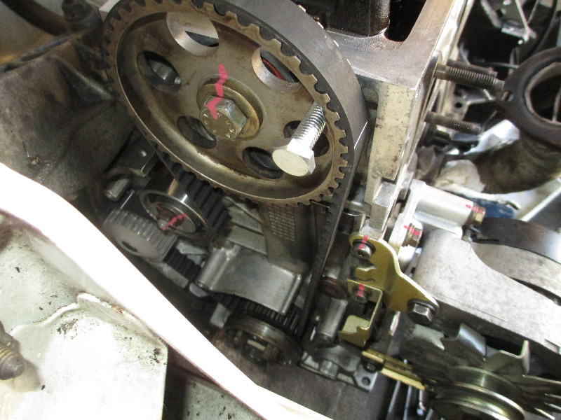

Les deux piges sont en place, on peut y aller chef ! :P
Vérification et réglage du jeu aux soupapes:
On répare les bétises de mon pote Seb' :x Bon je lui en veut pas, j'aurais pareil :mdr3:

Tu as fait le rodage de soupape avec une perceuse ? :shock:
205 XS de 1989 - 153000kms
205 Junior de 1988 - 135000kms
clemsky28
Messages : 1914
Inscription : mer. 5 janv. 2011 17:45
Localisation : Chartres (28)
Re: Grincheuse - 205 Green - AM90 - Clemsky28 -
Message par clemsky28 »
Non je les ai nettoyée avec la perceuse, mais sinon rodage a la perceuse oui j'ai deja fait, ça marche très bien avec un bout de durite :)
