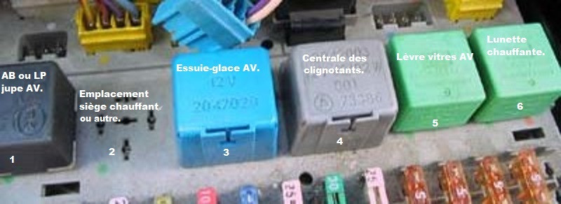

:voyons: Celui de l'avant ou bien de l'arrière.
Les lave-glaces/essuie-glace AV/AR sont protégés par un fusible de 25 A situé en position numéro 3 sur la platine à fusibles de l'habitacle.
Comme ce fusible protège également la jauge à carburant, les feux stop, l'autoradio, + contact ,le compte tours etc.
Toutes ces fonctions seraient également en panne 3 , si ce fusible était grillé. :wink:
La position du fusible peut varier en fonction du millésime et de la motorisation toutefois.
Ils sont répertoriés par millésime sur ce lien :
https://www.fichier-pdf.fr/2012/10/04/c ... r-boitier/
Et les schémas électrique sur celui-ci :
http://205d.free.fr/elec/vassis/schema_elec.html
Pour l'avant , il y a également un relais situé en position 3 sur la platine à fusibles :
Relais essuie glace et lave glace AV situé en position 3.

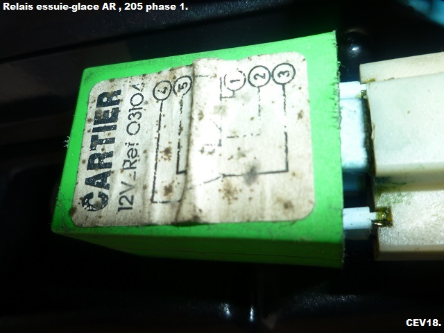

Concernant l'essuie glace et lave glace AR ,il est situé à côté du moteur d'essuie glace de la lunette, masqué par l'enjoliveur de protection.
Relais essuie-glace/lave glace de la lunette du hayon.
Effectivement ça peut-être un souci de masse ou bien un fil coupé dans le hayon si ça concernait celui de la lunette AR .

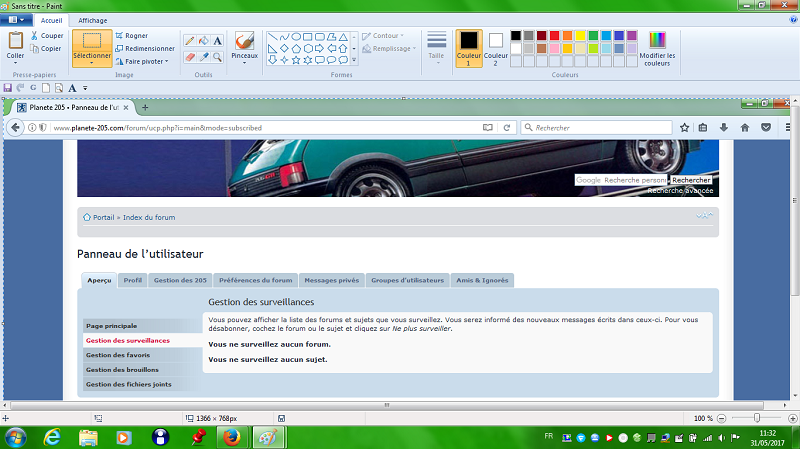

plus technique du forum, et moins mécanique, pouvez vous me dire comment je reçois un avertissement dans mes mails quand un lecteur du forum répond à un sujet svp, là aussi je cale.merci à vous :wink:
Couleur: Gris argent (M1YS)
205 Automatic de 1995
Re: *Astuce* Remplacement pompe de lave glace + gicleurs dou
:voyons: C'est un mail envoyé automatiquement pour avertir qu'un membre du forum a posté une réponse sur un topic ,sur lequel tu auras précédemment écrit un message.
Si tu ne souhaites pas ou plus être averti ,il te suffit de décocher la case adéquate dans le panneau d'utilisateur ,à la rubrique préférences du forum.
[Edite] C'est pas dans la rubrique préférences du forum, mais dans la gestion des surveillances. :wink:

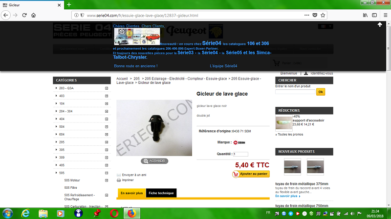

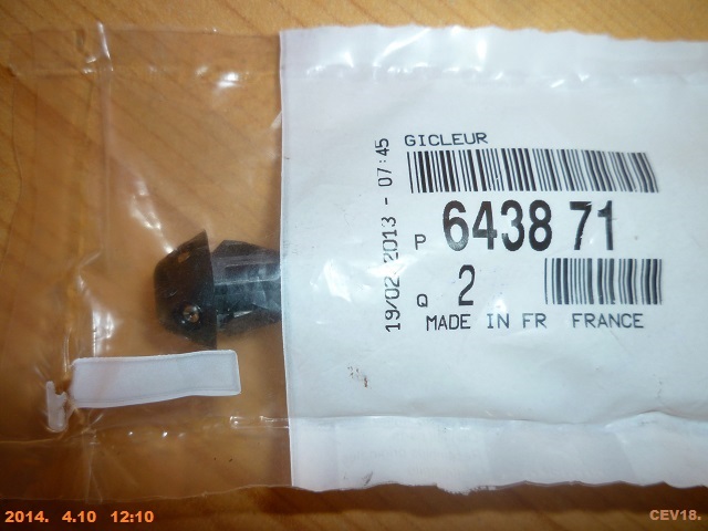

Les gicleurs 643871 étant nfp aujourdhui, comment faire?
Pas de lien Couleur: Blanc béta (P0WL)
205 GR de 1993 - 300000kms
205 num 2 Couleur: Vert mayerling (M0SB)
205 Forever de 1996 - 350000kms
205 GTI de 1989 - 215000kms
Mickael205 a écrit :Salut,
Bizarre, j'ai acheté les miens chez Citroën :
Apparemment c'est toujours disponible sur le site série04 :
Sinon , d'occasion en casse auto sur les 309 et les sites d'annonces ebay,le bon coin ainsi que les bourse d'échange . :wink:
Bonne soirée. :)
