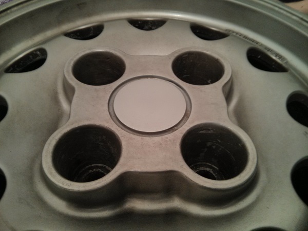

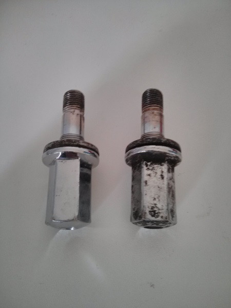

J'ai commencé à restaurer une peugeot 103 de 1971, pour refaire les chromes le belgom m'a fortement été conseillé par Pycolor56. J'ai réussi à dégoter un flacon :
Le flacon ALU est plus efficace que celui prévus pour refaire les chromes, sa tombe bien je pourrai restaurer les goujons de jantes de GTI avec :cote: .
Il est super efficace comme produit, mais bien sur il faut un peu d'huile de coude derrière pour avoir un beau rendu :gene: , Voici un avant / après:
Il faut environ 10min par goujon, donc il faut être patient, j'en ai fait 6 aujourd'hui :bien:
Un petit essais sur les jantes de GTI :
Une fois la partie centrale de poli, le rendu final va être pas mal du tout ::d ::d

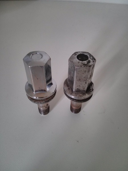

Le temps était vraiment mauvais hier donc j'en ai profité pour frotter un peu les goujons, maintenant sa brille 8):

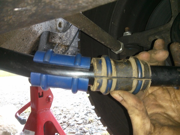

En parcourant le forum, j'ai vu que les silentblocs de barre stab pouvaient être à l'origine de grincements lors du passage sur les dos d’ânes. Quand j'ai vu le prix je me suis dit, sa ne coute rien d'essayer de les changer ( enfin si 5€ :mrgreen: ).
Direction AD fishou en début de semaine pour prendre 2 silentblocs, je viens avec ma référence Peugeot 509440 donc diamètre 23. Il n'en reste qu'un en stock, donc je le prend toujours, le 2ième est en commande. Je démonte le SB coté passager effectivement il commençait à être temps de le changer, il y a un gros trou et le plastique est devenue extrêmement fin avec l'usure. Je le compare au nouveau et la les soucis commencent.
Le SB acheté chez AD est trop petit :shock: , l'entraxe des anneaux est plus petit, et quand on mesure le diamètre intérieur il est plus petit aussi, il fait 21mm au lieu de 23mm. La référence peugeot et la référence MOOG correspondent bien au diamètre 23 alors pourquoi j'ai du 21mm, sachant que la couleur bleu correspond bien au diamètre 23.
Direction AD en milieu de semaine pour avoir des explications et un échange, et bien non le gars ne veux rien savoir, la référence est bonne et la couleur est bonne donc c'est le bon modèle :mrgreen: :mrgreen: On a comparé le 2ième SB commandé et idem diamètre 21mm. "On ne travail qu'avec un seul fournisseur alors on ne peux pas passer une autre commande" J'ai quand même réussi à avoir un remboursement en insistant bien. Décidément entre sa et le soucis avec les cardans sa commence à faire beaucoup :gene: :mrgreen: .

C'est étrange, parce qu'il y a bien une couleur différente par diamètre, et le bleu correspond bien à 23mm. :grattetete:
inflames29
Messages : 1830
Localisation : 28 Chartres
Re: Sacré numéro diesel,opération polissage des goujons et j
Message par inflames29 »
Shidenkai a écrit :C'est étrange, parce qu'il y a bien une couleur différente par diamètre, et le bleu correspond bien à 23mm. :grattetete:
C'est sa le truc, et le pied à coulisse me donne bien 21mm. Ou alors c'est de "l'adaptable" qui n'est pas si adaptable que sa :gene: :mrgreen:

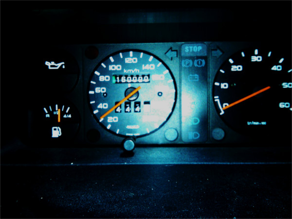

Ayé ma titine viens de dépasser les 160 000km :
10 000km depuis fin avril, c'est qu'elle roule pas mal la mazoute :lol:

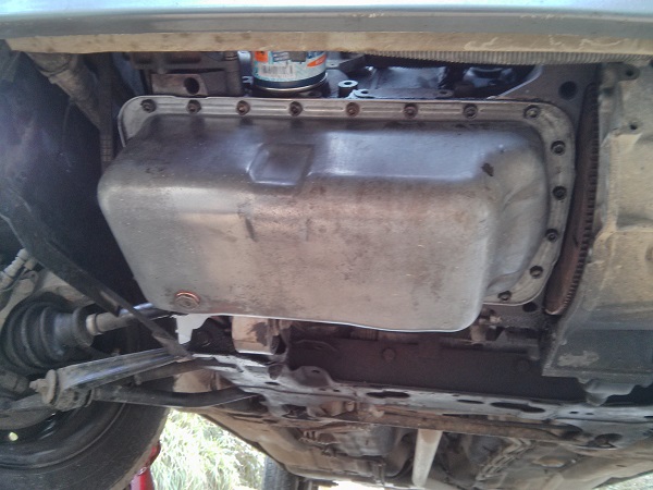

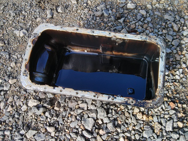

Le carter est venu sans trop de difficulté, la méthode des spatules est très efficaces, par contre les vis étaient bien serrées, je ne sais pas le couple à appliquer d'ailleurs pour le remontage, si quelqu'un connait, je suis preneur :) .
Le carter une fois tombé :
ohhh c'est zouliiii le bas moteur:
La chaine de la pompe à huile est bien, un léger jeu de fonctionnement, la crépine est propre, super :)

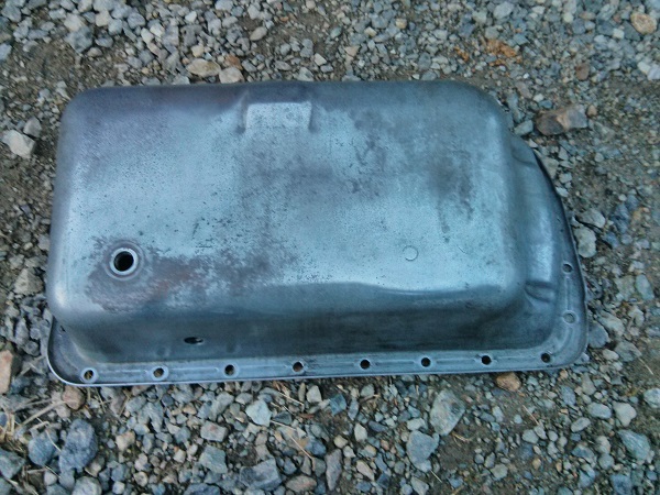

Le joint de carter d'huile ( pâte à joint d'origine), était dans un état assez moyen, sa avait complètement cuit avec la chaleur et sa partait en lambeau.
Opération nettoyage:

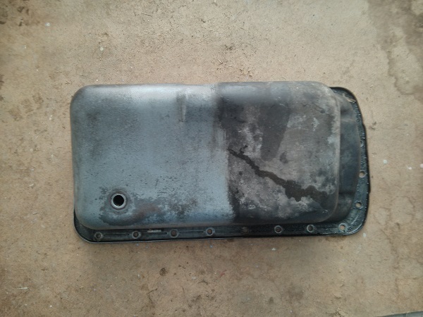

Pour info le carter était partout comme à gauche :gene: bien huilé à force de faire des vidanges.
Avec beaucoup d'huile de coude, une éponge inox et un dégoudronnant ( j'ai essayé divers produits mais celui la était le plus efficace)
En frottant bien avec le coté grattant d'une vieille éponge usée et un peu de liquide vaisselle:
Sur la bouteille de belgom, c'est marqué que en plus de faire briller, sa nettoie et protège l'alu. Je me dit on va tester afin d'avoir le carter un peu mieux car c'est que c'est bien incrustée cette M"@(%]:

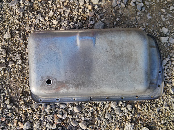

Je ne regrette pas cet achat car c'est super efficace, le but ici n'était pas de faire briller mais de bien nettoyer le carter, sa donne un aspect plus neuf.
Le résultat final:

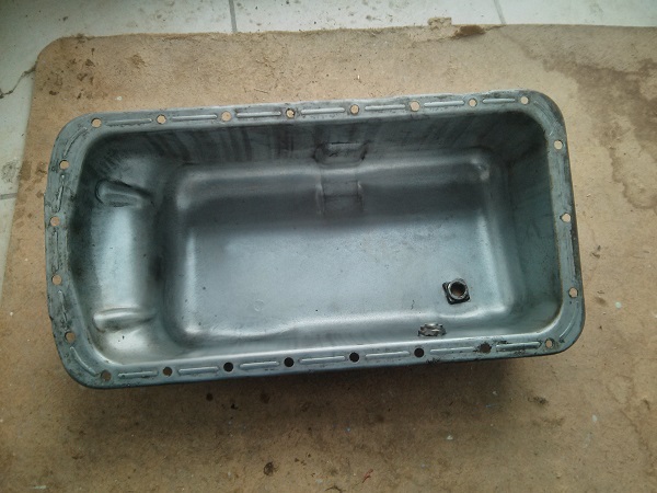

Les plans de joints on été bien nettoyé:
En plus du joint papier, j'ai appliqué du joint moteur des 2 cotés du joint pour parfaire l'étanchéité.
