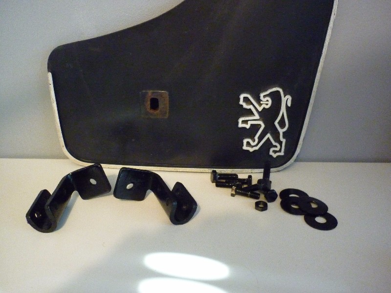

Dimi a écrit :Des bavettes comme neuves ! :rirejaune:
Apres avoir restauré le système de fixation...
Dimi a écrit :Image
... passage aux bavettes en elles mêmes ! 8)

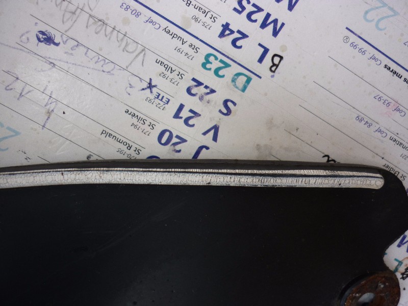

En effet, malgré leur bon état initiale, je voulais avoir des bavettes comme neuves :bleble:
Le blanc était un peu passé et tirait parfois sur le jaune :oops:
Quelques défauts...
Du coup direction le magasin d'à côté, pour acheter un stylo de peinture blanche de marque POSCA (il est notamment utilisé pour les pneus...) afin de raviver les liserets blancs de la bavette...
L'application est super simple ! 2 couches sont nécessaires :bien:
Le résultat est parfais 8)

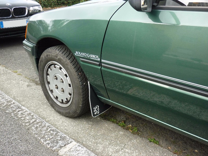

Prêtes à être posées :bien:
Une fois posées :rirejaune:
Ça rappelle les liserets Roland Garros

Mais le boulons qui joint la bavettes à l'entretoise, c'est toi qui là rajouter ou c'etait comme sa. Je dis sa parce que chez moi l'entretoise à l'air fileter ( oui la vis est cassé et on dirais comme soudé à l'entretoise :gene: ). Bien vu le coup du posca :bien:
Bha, il y a avait un boulon sur celles que j'ai récupéré :cote:
Mais en effet l'entretoise était filetée... :roll: Enfin le filetage était vraiment HS sur les miennes et il aurait fallu que je reperce puis taraude...
Donc j'ai remis un boulon ::d
Oui le POSCA fonctionne vraiment bien :bien: En plus il coûte dans les 2€
Au final ça me fait des bavette à 7€ la paire 8) :rirejaune:

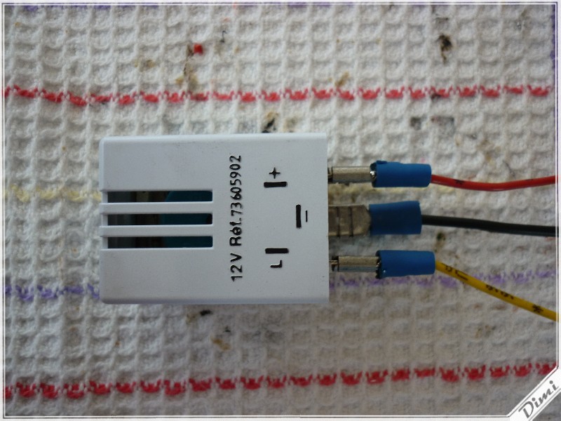

Continuons dans l’installation des achats à la casse...
Comme dis Thibault63, le bip-bip oublie des phares c'est utile pour les personnes un peu tête en l'air, idéal pour moi :lol:
J'ai récupéré le buzzer sur une 306, dans la boite à fusible. Inutiles donc de chercher une 205 avec cette option, les casses sont pleine de 306 et toutes celles que j'ai vues en avaient :mrgreen:
Etant donné que ma 205 est du millésime 90, elle n'était pas précâblée pour l'option :bleble:
L’intérêt était donc de refaire le ''faisceau'' :bien:
Ce buzzer fonctionne lorsque la portière est ouverte et les phares allumés, contact coupé.
Il faudra 3 fils de différentes couleurs (au choix) :
Rouge : correspond au + après contact (neiman, +), environ 40cm de câble
Jaune : correspond au + des feux (L), environ 40cm de câble
Noir : masse du contacteur de portière (-), environ 60cm de cable
Ces trois fils doivent tous avoir des cosses du coté buzzer
Puis à l'autre bout, le Jaune et le Noir doivent possédés des cosses afin de pouvoir se brancher sur le contacteur de portière pour le Noir , et sur la platine de fusible pour le Jaune.
Tant dis que le Rouge , doit être dénudé et étamé :bien:

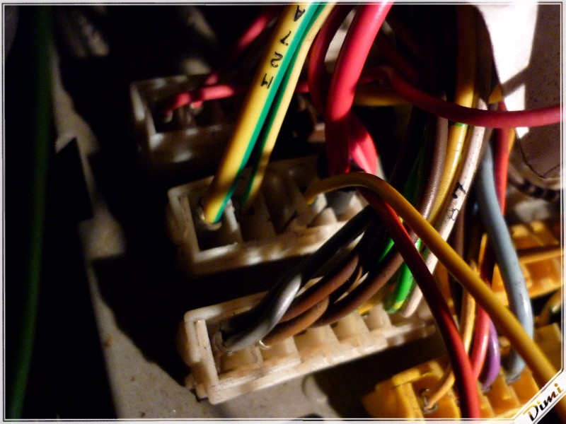

Le fil Noir devra être branché sur la cosse libre du contacteur de porte. Il se trouve ici
Voici la fameuse cosse :wink: Inutile de démonter le contacteur on peut brancher le fils par l’intérieur :wink: :
Ensuite le Rouge ainsi que le Jaune se brancheront sur la platine à fusibles. Au niveau de la troisième fiche en haut à gauche.
Il faudra donc retirer la partie inférieure (sous le volant) du tableau de bord, ainsi que le montant en plastique près de la pédale d'embrayage. Afin d’accéder aisément à la platine, mais aussi pour brancher le fil Noir :bien:

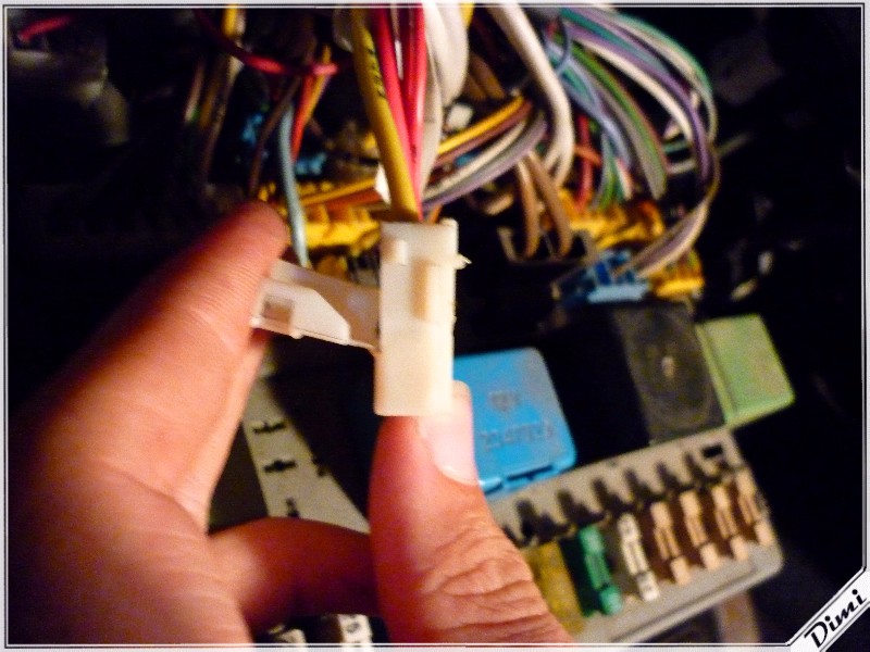

Il faut donc la débrancher. Comme on peut le voir, il y a déjà un fils à l'emplacement de notre fils Rouge . Il faudra donc souder celui-ci sur la cosse du fil déjà existant :cote:
Pour cela, il faut sortir le fil déjà existant, en dé-clipsant les trois clips de la fiche à l'aide d'un tourne vis.
Voilà qui est fait :D

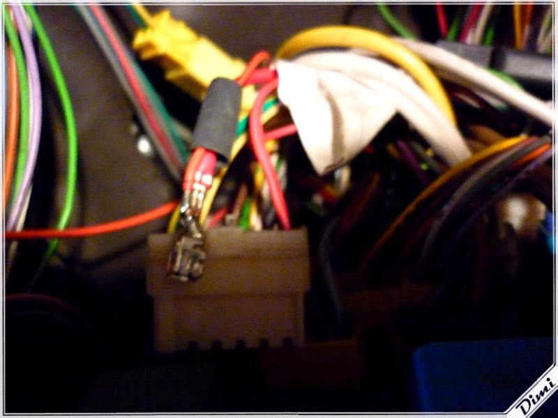

On peut donc sortir la cosse aisément :bien: Afin d'y souder notre fils Rouge .
Une fois soudé. Avec une photos floue :lol:
Il est toujours bon de mettre un petit bout de gaine thermo-rétractable, afin d’éviter tous soucis :gene:
Il n'y a plus qu'à glisser les cosses au fond de la fiche, de la refermer puis de la branchée :rirejaune:
On se retrouve donc avec nos trois fils.
Il suffit ensuite de les brancher sur le buzzer :bien:
Pour finir on test le tout :rirejaune:
Buzzer a écrit :Bip bip bip bip...
Ça fonctionne :bien:
Il n'y a plus qu'à le positionner où on le souhaite !
