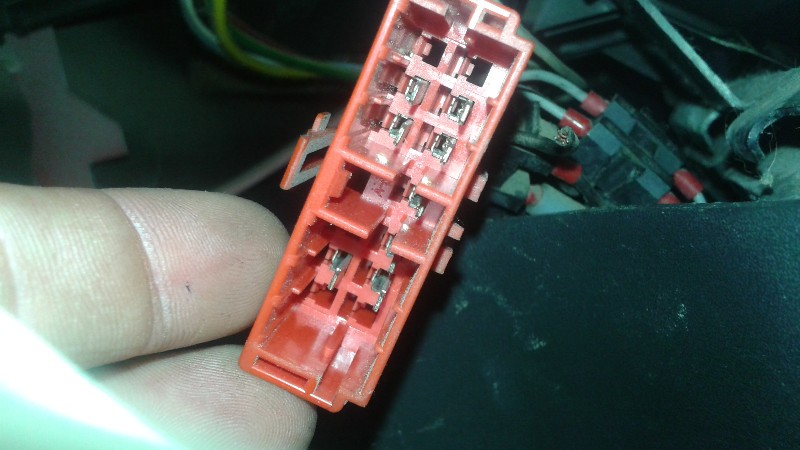

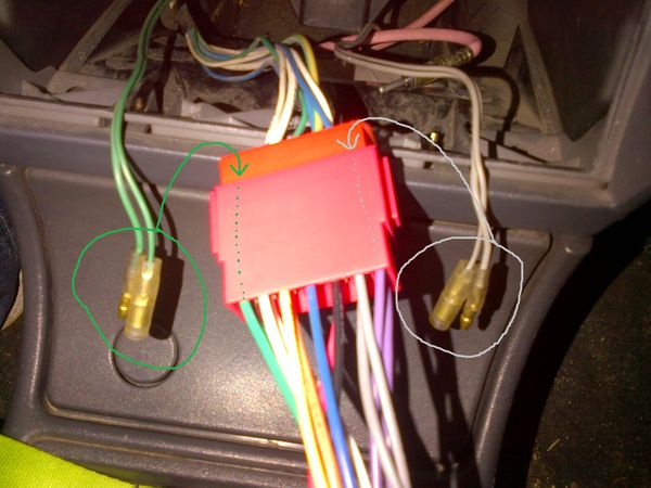

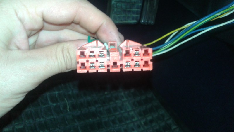

Hello ! :)
Je vais monter des petits haut parleurs pionner pour mettre à l'arrière de ma juju dans ses emplacements prévus.
J'aurai une question concernant le câblage, du moins le raccordement fiche ISO / Autoradio, car je vois pas comment finir le câblage jusqu'à l'autoradio.
Voici une photo de ma fiche (j'irai acheter 2 petites cosses pour racorder les fils à la fiches iso, puis fiche iso autoradio)ImageImage
J'ai pris cette photo du forum, pour montrer qu'en fait, je n'est pas les fils arrivant de l'autoradio (ici vert à gauche et violet à droite), comment on les rajoute ? Il y a un support côté autoradio ?Image

Re: 205 Junior 1.0l 1990 rouge
bonsoir à toi
pour avoir ces fils il faut que ton autoradio soit compatible 4 haut-parleurs. La plupart des autoradio d'aujourd'hui le sont, mais à l'époque c'était plutôt rare.
Pour faire plus simple tu pourrais te repiquer les câbles des haut-parleurs avant, mais la qualité ne serait pas la même et cela endommagerait le faisceau d'origine. Pour bien faire je te conseille de te trouver un autoradio 4 HP. Sinon il faudra te résoudre à n'avoir que des HP avant, mais à moins d'avoir souvent du monde à l'arrière cela suffit amplement :wink:

Merci pour ta réponse :)
C'est un vieux clarion mit dans les années 96 / 98 par mon père . (J'ai cette photo :) )
Je ne sais pas s'il possède d'autres sorties pour HP . Comment on peut voir ça ? Car l'autoradio à une fiche fixe à son bout qui se branche et se débranche en tirant pour l'enlever. Donc on voit pas . Peut être derrière son support même alors ?
j'ai retrouvé ton autoradio, c'est un modèle 1989, deux HP. :)

Merci :) 89 ! Je pensais pas qu'il était si vieux.
Donc pas possible de mettre 2 autres HP, dommage :oops: du coup tant pis pour les hp arrière car je veux garder ce Clarion :)
J'essaie même pas de les connecter aux sorties de l'avant, le son sera moins puissant et donc moins bon.
Par contre, je veux bien savoir où tu as trouvé ses caractéristiques car j'ai jamais réussi à les trouver :)
