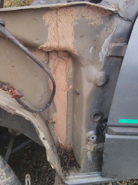

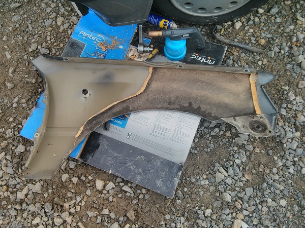

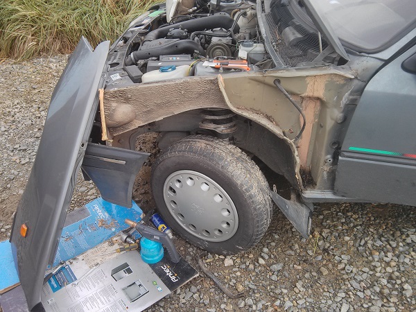

Je vois l'hiver et le mauvais temps arriver à grand pas je ne peux laisser mon entrée d'eau se transformer en piscine ( en hiver c'est pas top), et surtout pourrir mon nouvel insonorisant tout propre.
Donc on prend son courage à 2 mains et on démonte l'aile tout doucement. Le plus dur est derrière le clignotant car la couche de mastic est bien épaisse. Il n'y avait pas de mastic dessus l'aile donc sa fait sa de moins à enlever. Et il m'a suffit de tirer légèrement sans forcer pour décoller l'aile du passage de roue, 2-3 coup de cutter dans le passage de roue et c'est venu tout seul. Heureusement car il m'a fallut quand même 1H pour dégager la partie avant :gene:. un coup de lampe à souder sur la lame de cutter pour la chauffer au rouge aide pas mal, sa évite de chauffer la peinture qui risque de cloquer.

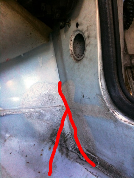

J'ai un petit point de rouille de 8mm environ. Mais il est trop bas pour arriver en haut du tableau de bord. Quand j'avais colmaté avec du silicone la dernière fois, après avoir refais des essais, sa gouttais quand même par en haut.

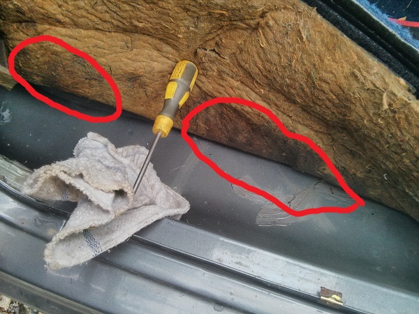

Et la rien j'ai mis du colorant bleu pour mieux voir et pas une goutte dans l'habitacle, alors qu'avant sa gouttais pas mal avec la même quantités d'eau. Et pourtant l'insonorisant est trempé devant le siège et sous les pédale. Donc l'eau viens bien de quelque part, j'ai bien siliconé le bouchon sous le siège.
J'ai entouré en rouge les 2 zones trempé, sachant que celle de droite est 3 ou 4 fois plus trempé.

Sous l'isolant en caoutchouc situé au dessus du pédalier il y a un raccord siliconé entre 2 tôles.
Peut-être est-il HS,ne remonte pas assez haut ou assez large ? :grattetete:
Idem côté passager :wink:
Bon courage dans ta recherche.

Merci beaucoup CEV18, je vais essayer de démonter quand j'aurai un moment. Je vais essayer de tout redémonter l'intérieur et refaire des test avec le tuyaux d'arrosage. Maintenant que l'aile est juste revissé, la re-déposer ne sera plus un problème.
Par contre je ne voit pas comment l'eau peu arriver par la puisque derrière c'est juste le moteur, si sa viens de l'aile c'est à ce niveau qu'il faut résoudre le problème? à moins que sa s'infiltre tout doucement et finir en piscine sous les pieds.

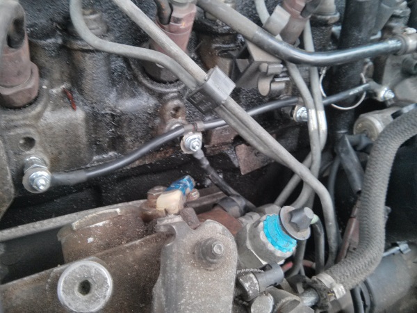

Cet après midi je me suis aperçu ( grâce à mon carter super propre :mrgreen: ) qu'il y avait une fuite pas très anodine.Le joint de cache culbuteur suinte depuis quelques temps donc je me suis décidé de mettre de la pâte à joint des 2 coté du joint pour être tranquille. J'avais eu exactement le même soucis avec mon TU, la pâte à joint avait résolut le problème.

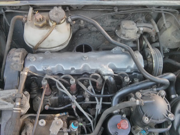

Petit coup de belgom (oui encore :gene: :mrgreen: ) pour mieux nettoyer le cache culbuteur qui avait recommencé à être crade avec l'huile. J'aime bien en mettre car sa approfondit le nettoyage et sa protège le métal en plus de faire briller.

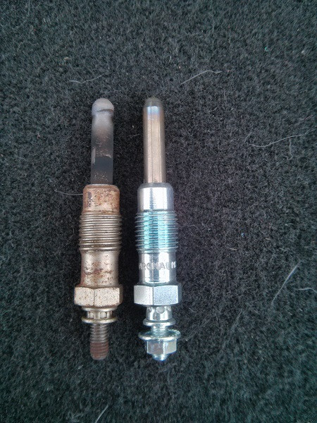

1H tranquillou pour changer les 4 bougies et remonter les quelques durites qui gênaient.
La bougie 1,2 et 4 pas de soucis particulier un clef à pipe de 12 et c'est fait :mrgreen: par contre la 3 comme prévue, un peu plus de mal car c'est C#@%¨¨£ de Peugeot ont mis pile en face les tuyaux d'injecteurs, ils auraient pu décaler de 1cm vers la gauche les injecteur et on passait la clef à pipe nickel. Donc clef à oeil, une cale et un coup de marteau sec pour débloquer la bougie, heureusement quelles sont en métal et pas en céramique :mrgreen:
La première bougie :
Les 4 bougies remontées:
Les bougies ne sont pas d'origine car de marque BERU, je pense qu'elle date du premier proprio car je sais que le second ne les as pas changé car il m'a dit que le démarrage étaient toujours un peu bizzare les 1ere seconde, il suffisait juste de changer les bougies.
J'ai essayé de faire démarrer le moteur ce matin mais rien, j'ai changé les bougies et il a démarré au quart de tour sans faire de truc bizzare comme d'habitude, il c'est mis direct au ralenti :bien:

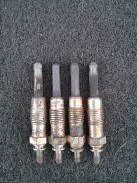

Les anciennes bougies ( bien carbonisées ::d )
