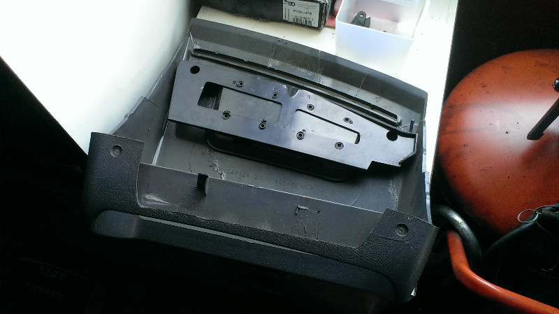

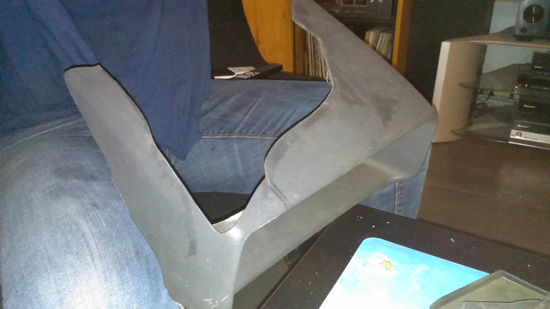

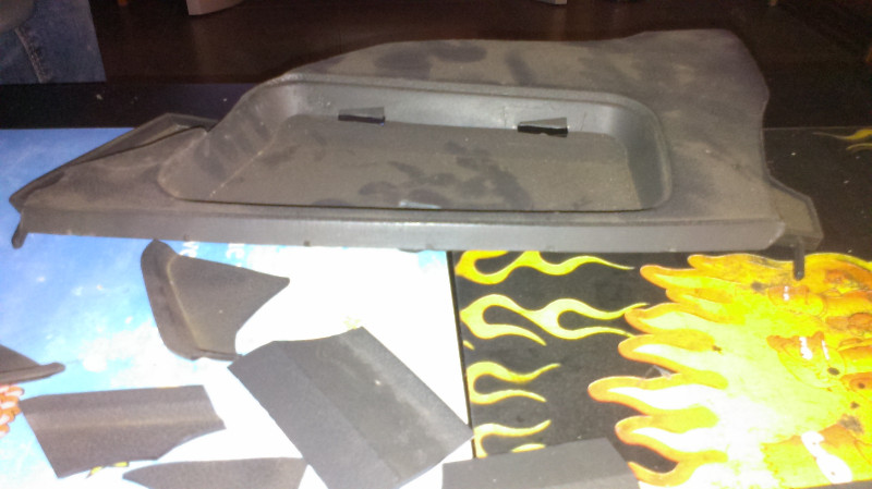

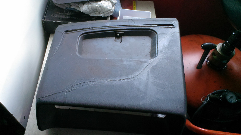

Oh que oui c'est super rare cette casquette :gene:

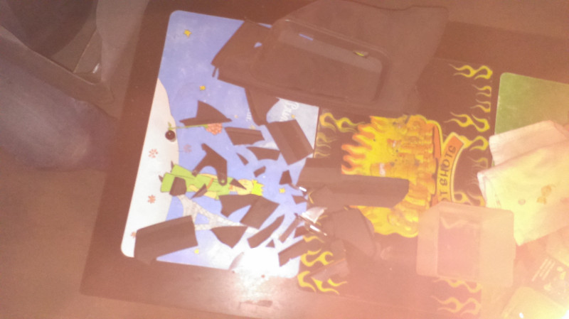

Voici l'état de la mienne...
==> Image
==> Image
==> Image

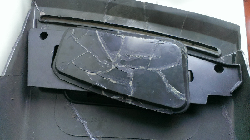

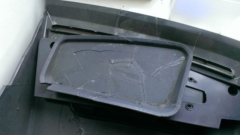

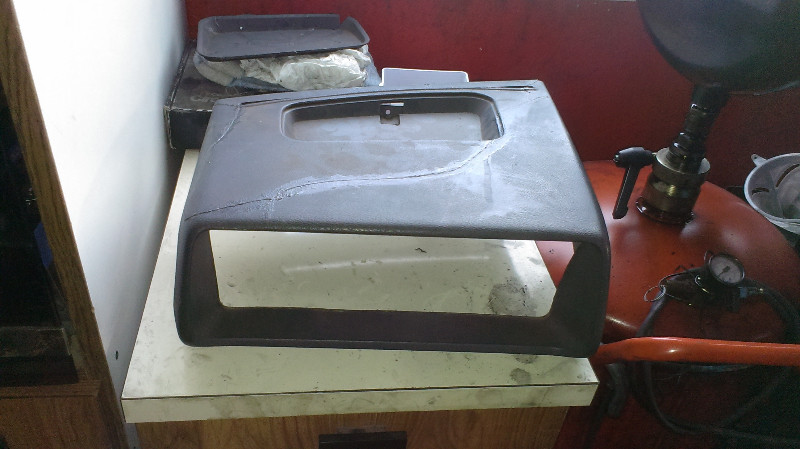

Donc pour le moment on refait le puzzle et on recolle tant bien que mal :oops:
==> Image
==> Image
==> Image
==> Image
==> Image

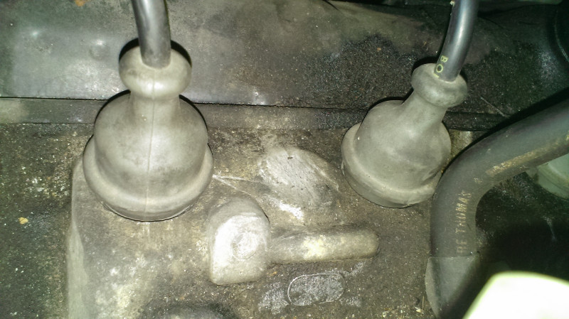

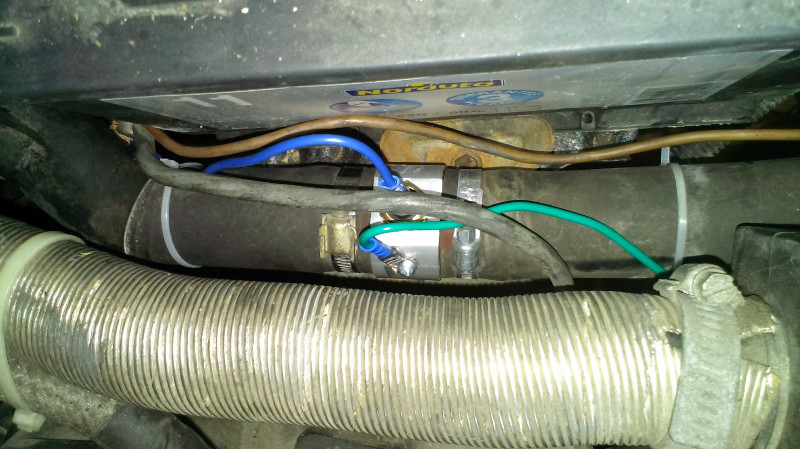

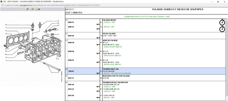

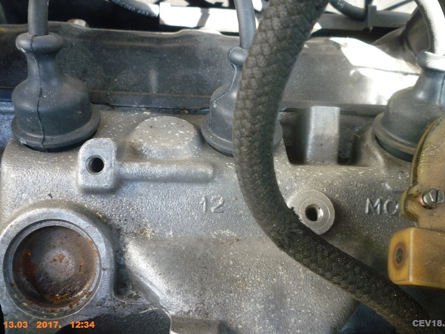

Alors pour la température d'eau, normalement sur les XY8 des versions XS la sonde pour la température d'eau est sur la culasse entre les deux bougies ( pièces n°4 sur le schéma )
==> Image
Et sur la mienne :
==> Image

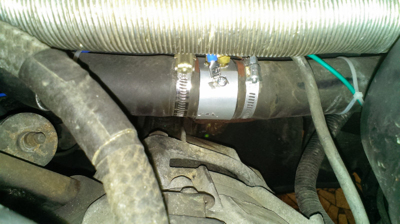

Du coup, j'ai fait ce que je ne voulais pas au début, j'ai acheté ceci :
==> https://www.planet-kartcross.com/Refroi ... emperature
En diamètre d'emboitement 32 mm et le filetage 14x150 puis j'ai taraudé à 14x125 comme la sonde d'origine.
Voila ce que cela donne :
==> Image
==> Image
Je ne suis pas fan, mais je ne me voyais pas pecer et taraudé la culasse comme d'origine... :gene:
Autre solution que j'avais envisagé, une sonde avec double information comme celle-ci :
==> https://www.oreca-store.com/vdo-water-t ... 5-deg.html
Et la mettre à la place du thermocontact eau moteur, mais le soucis c'est qu'elle sont calibrés pour leur propre mano VDO
Donc voila tout le binz :gene:

:voyons: Concernant l'emplacement de l'option du manomètre de température d'eau sur XY8 c'est bien là ? :
Bonne continuation avec ta belle XTS . :)
Salut Dom :)
Oui il en faut de la patience, si cela coutais pas aussi chère, il y serais allé aussi :gene:
Concernant l'emplacement de la sonde, oui c'est bien ici :wink:

Je prendrais une photo de la casquette en place... C'est mieux que rien :gene:
