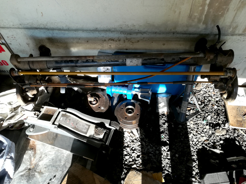

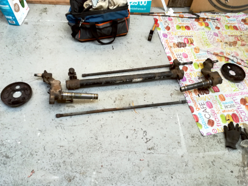

Galvanisé par cette victoire, je me dis que je vais démonter tout le train. C'est juste des vis après tout.
Je commence par la barre anti-devers (??) dans la traverse. Une vis d'étrier de frein pour pousser la barre et quelques tours plus tard, c'est sorti:
Méga content!!
On sépare les bras?? allez, on y va!!!
Deux jours pour virer les vis en bout avec les rondelles excentriques. (sur la pause de midi) Puis encore 1 journée pour extraire les bras. Mais chacun à gardé sa barre et sa flasque.
A partir de là, je me suis battu pour chaque vis tous les jours pendant une semaine. J'ai explosé 2 tiges filetées pour extraire les barres des bras, j'ai perdu 1 tympan à force de taper comme un sourd. Bref, ce fut vraiment dur mais j'y suis arrivé!!!
Et encore, ce train n'avait pas l'air trop attaqué, alors je n'imagine même pas avec celui actuellement en place sur la voiture....

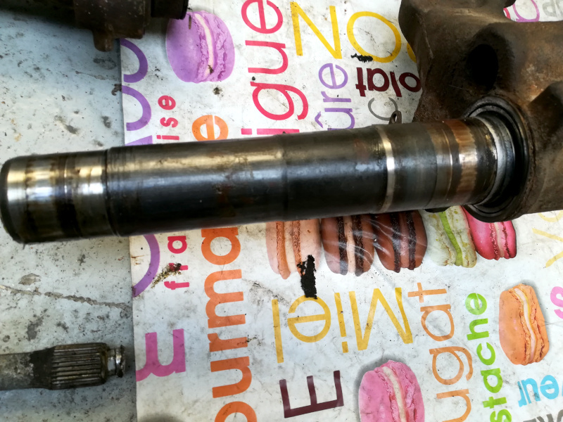

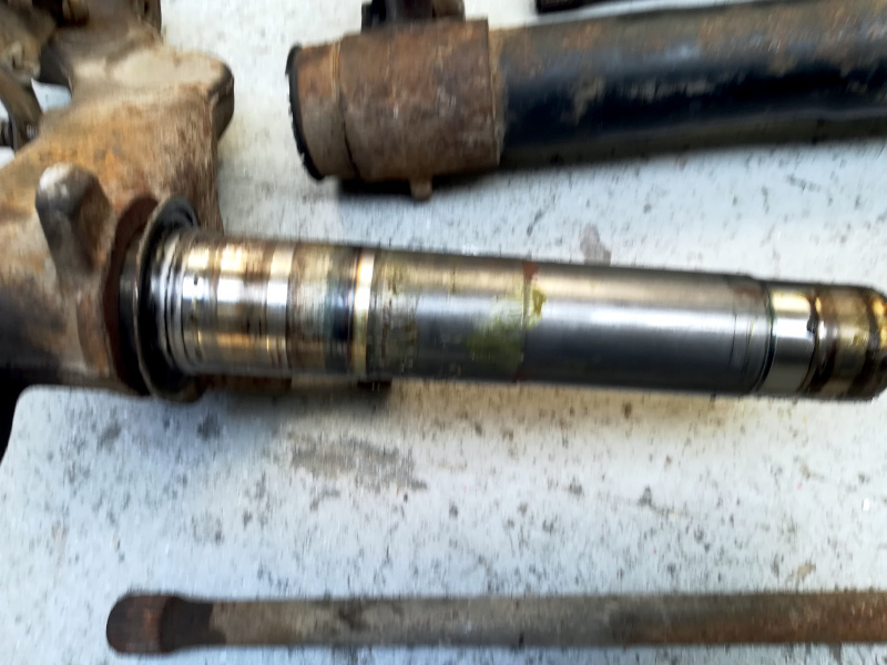

Pour l'état des bras, vous en pensez quoi?

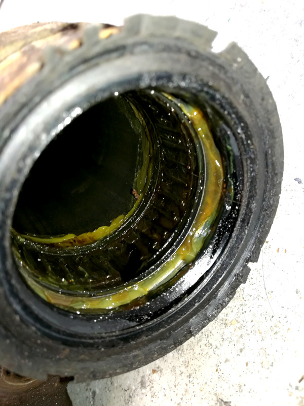

Pour les roulements encore pas mal de graisse :

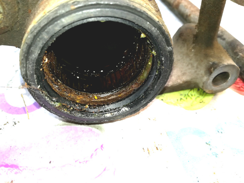

même si coté gauche, il était temps d'ouvrir:

Messages : 5919
Re: Un nouvelle 205 dans la famille
Sacré taf! :bien:
Le côté gauche à plus morflé que le droit?
D'habitude c'est l'inverse dans notre contrée aux ronds points!
Tu t'y es pris comment avec la scie?
Parce que 15 min pour à peine épiler la bague ça me semble beaucoup! :gene:
Tu as passé la lame seule dans l'orifice puis ensuite raccrochée à la scie pour opérer?

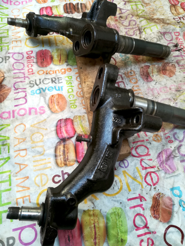

Maintenant j'en suis sûr, le coté droit a déjà eu droit à une rénovation car le joint a encore sa lèvre, les roulements sont "propres" et le bras beaucoup moins marqué que le gauche. Et un ultime détail a fini de m'en convaincre....
Déjà, avancée des travaux: J'ai brossé rouille et terre des bras. Un coup de convertisseur de rouille et tout de suite ça fait mieux:
Maintenant, je vous pose la question:
Sur le bras gauche (d'origine) li y a comme une pièce entre le reste de bague et le bras. De la terre accumulée ou une entretoise à conserver?
De plus, je suppose que les bagues restées sur les bras... je les vire pour mettre les nouvelles?

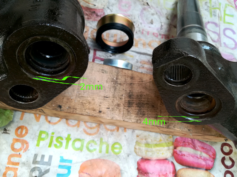

Enfin, le détail qui fini de me convaincre que le droit a été changé:
Je constate un écart avec le bord. Il me semble que la RTA donne 2mm (comme à gauche). Dois-je ramener le droit aussi à 2mm?

Bon sinon, j'ai viré les bagues (bien collées) et ce que je prenais pour une pièce était bien de la crasse/rouille cumulée.
205 Forever de 1995
