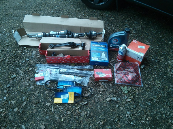

J'ai reçu l'intégralité des colis hier. Comme prévu j'ai pu commencer les travaux ( avec l'aide de Pycolor56 ::d )
Voici ma commande :
-2 cardans rca france
-2 bras de suspension trw
-2 joins spi
-4 plaquettes de frein avant
-4 Flexibles de frein
-1 Courroie d'alternateur
-1 courroie de pompe de DA
-1 courroie de pompe à vide
-1 filtre à air
-1 Joint couvre culbuteurs

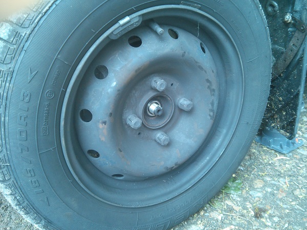

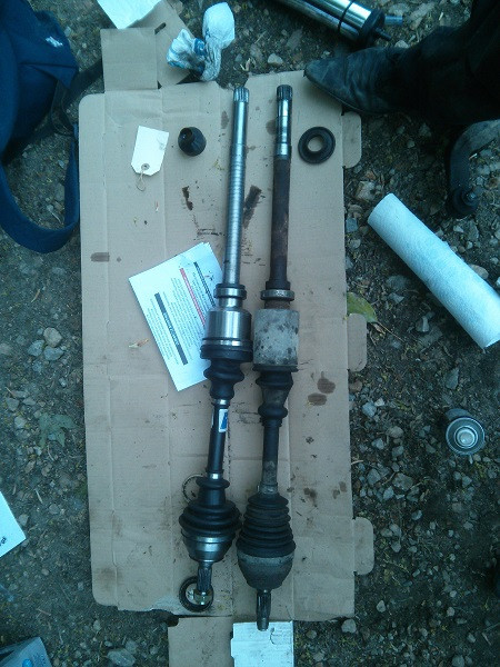

On commence par démater l'écrou de cardan puis enlever la roue:
Les cardans d'origine (coté boite complètement hs et coté passager les soufflets fatigue pas mal et la rouille arrive)

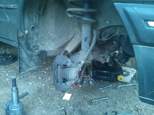

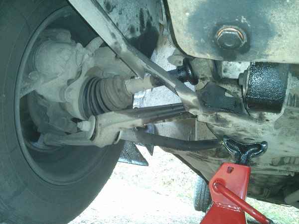

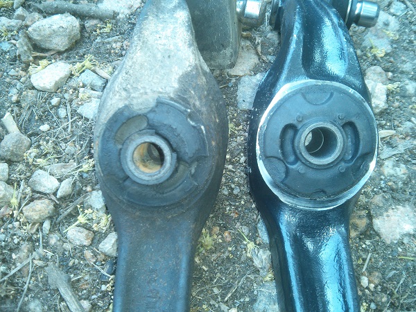

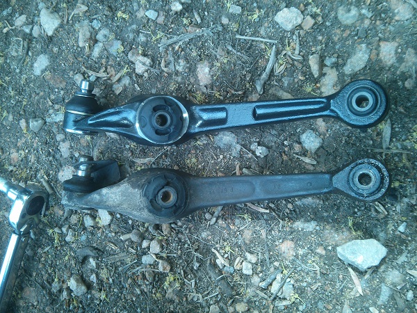

On enlève les bras de suspension (effectivement les caoutchoucs sont bien usés, et on voit bien le jeu entre les caoutchouc et l'axe)

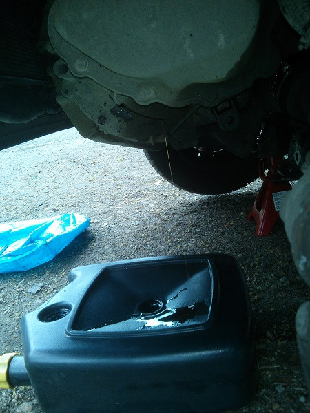

On vidange la boite de vitesse ( je n'ai pas enlevé la bonne vis tout de suite, j'ai enlevé la vis assez longue qui est à l'avant de la boite avant de me rendre compte que c'était une grosse vis plus bas à l'arrière)

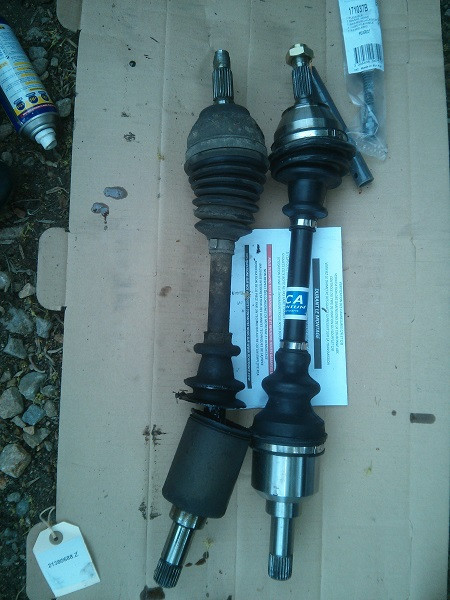

Comparatif de l'ancien et du nouveau :

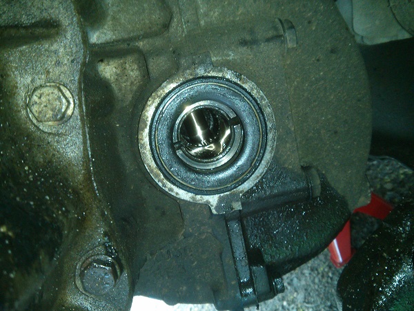

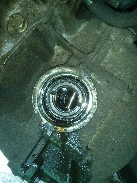

Mise en place du nouveau joint spi ( légèrement différent car il n'a pas de collerette cranté blanche en plastique, mais c'est la bonne référence peugeot)
Ancien:
Nouveau:

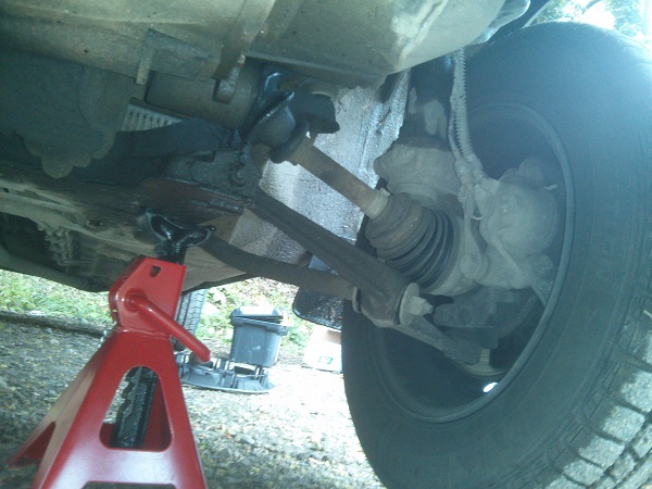

Une fois le cardan et le bras de suspension de remis ( j'ai oublié de remettre le pare-chaleur, j'ai du redémonter plus tard pour le remettre)

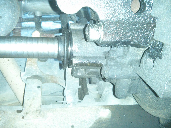

J'ai mis le cardan au maximum et il y a 2mm de décalage entre la boite et le cardans:

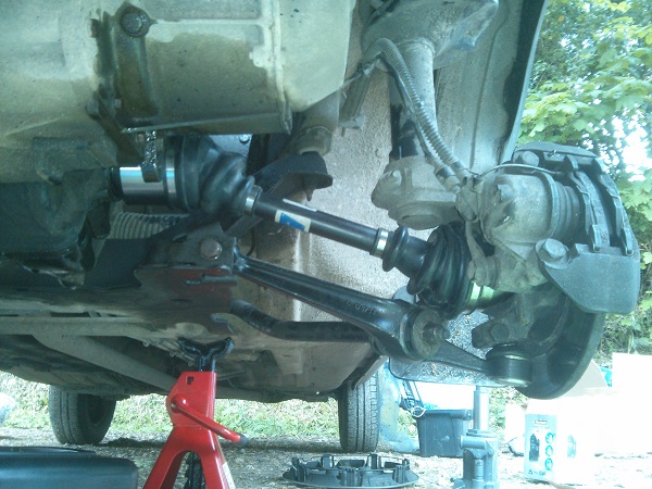

Rebelote de l'autre coté :

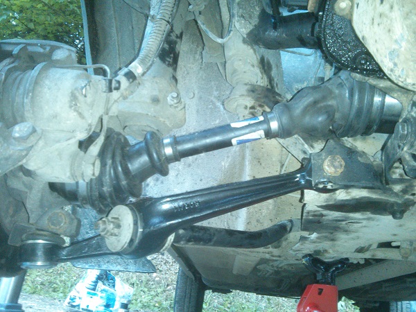

Comparatif des 2 cardans, j'ai l'impression que le neuf est un peu plus court mais pourtant je n'avais pas d'autre longueur de dispo chez oscaro, c'est d'ailleurs la plus longue. Peut-être que l'ancien c'est allongé un peu ou que le nouveau les roulements ne sont pas mis correctement.
Une fois le cardan de mis en place (j'ai du tirer pas mal pour décrocher l'ancien cardan, j'avais commencé à démonter le support moteur d'ailleurs, je n'ai pas oublié de démonter les 2 vis au niveau de roulement ::d )
Par contre j'ai l'impression que le soufflet à droite s'est un peu tiré
Idem j'ai un jour de 2/3 mm entre la rondelle en caoutchouc et la boite de vitesse (j'ai mis la rondelle de caoutchouc qui était sur l'ancien cardan)

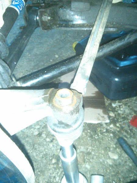

Ensuite on à redémonté le bras de suspension coté boite pour remettre le pare-chaleur et en voulant revisser la rotule de direction, l'écrou c'est bloqué et la rotule tourne dans le vide, donc j'ai du couper pour remettre un autre écrou en attendant de la changer mais idem au dernier moment l'écrou c'est bloqué et impossible de le desserrer sa tourne dans le vide donc je ne sais pas comment je vais faire pour la changer.

j'ai écouté ton enregistrement on ton problème tu l'as toi même trouvé dans tes explications de travaux, le cardan de droite n'est pas le bon, il est trop court, côté boite c'est pas comme ça normalement,
le soufflet tu dis qu'il s'est un peu tiré, normal si il est trop court..

pour les rotules de direction, c'est un emmanchement conique et c'est normal que çà tourne dans le vide;
Mets un cric en dessous et lève la caisse jusqu’à ce que çà immobilise cette rotule et que tu puisses visser à nouveau, jusqu'au couple prescrit.

je viens de voir la photo ou tu as bien mis le cric , mais monte davantage pour mettre plus de poids sur cette rotule

Problème résolu :
Roue conducteur mal serrée.
C'est sa quand il est déjà 21h30 qu'on bosse dehors depuis 14h avec un eu de pluie , la nuit qui tombe donc la visibilité réduit , on a la dalle , on a tout le foutoir à ranger ... et on ce précipite lol
C'est quand même bête d'oublier quelque chose d'aussi basique mais bon vaut mieux sa qu'une bourde au niveau des cardan , triangle ou autre.

Le problème est résolut, une erreur très basique, c'est bien la roue qui était mal serré, comme l'a dit Pycolor56, la nuit commençait à tomber on avait faim pressé de rentrer etc... j'ai resserré la roue coté conducteur et c'est bon. J'ai fait un essai en ville, sur voie express sa roule nickel :rirejaune: :rirejaune: En ville avec les rehausseur sa grince un chouilla mais je vais attendre le rodage pour re-voir sa. Sinon aucun bruit dans les virages, rond point etc... ::d

Le moteur et la boite de vitesse sont fixe non? si j'avais mis un cardans plus long coté boite j'aurai eu le même problème coté passager.
Le cardan coté boite va impeccable pourtant.
Et tout les autre cardans on la même longueur donc logiquement j'aurai eu le problème quelque soit le cardans? à moins que l'emplacement des tripode varie légèrement suivant la marque?
Pour les rotules de directions, j'ai vu effectivement que c'est conique, le cric ne voulait pas monter plus, mais j'essayerai avec un autre cric qui est plus costaud. Limite je me dit que tant qu'a faire un parallélisme autant changer les 2 rotules en plus j'ai coupé la partie fileté d'une :gene:
