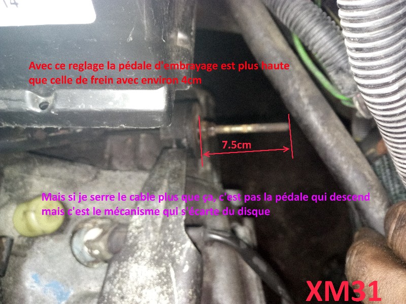

Bonsoir
ça ne marche pas pour moi
j'ai essayé de la rattraper en tirant le câble grâce aux ecrous (13 et 10) . mais au lieu que la pédale descende ben c'est l'embrayage qui débraye (écartement entre mécanisme et disque) car au lieu que le cable tire la pédale pour qu'elle descende, ben il tire la fourchette qui pousse la butée.
Quelqu'un pourrait m'aider??? quelqu'un aurait une idée? peut etre que la pédale a un reglage aussi????
Messages : 17528
Re: [Toutes-Fiche]Réglage de la garde d'embrayage
Il faut desserrer le câble et non le serrer pour que la pédale "descende". :wink:
Message par xm31 »
j'ai montré ça à mon père (ancien mécanicien 1956/1996), il a juste regardé et il m'a donné une astuce pour avoir la bonne tension du câble qu'il faut sans se prendre la tète, je l'ai appliquée et depuis mon embrayage est réglé comme une voiture neuve qui sort jute de la maison.
tout et expliqué sur la photo
