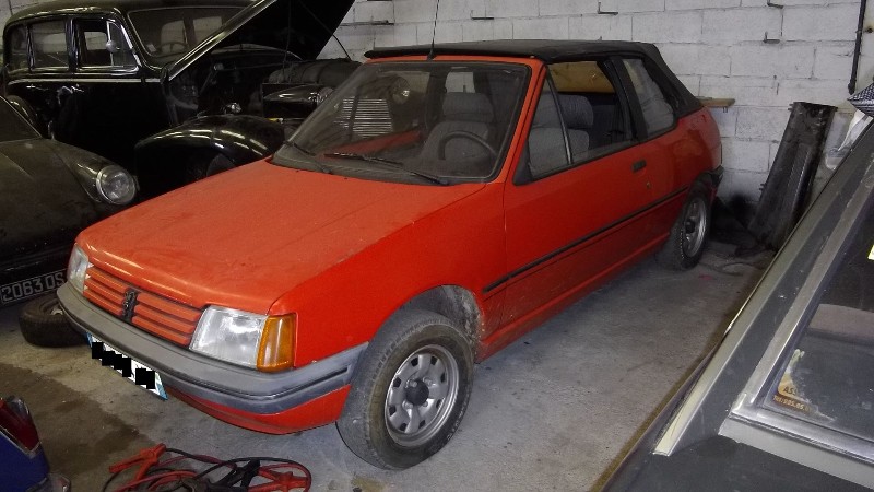

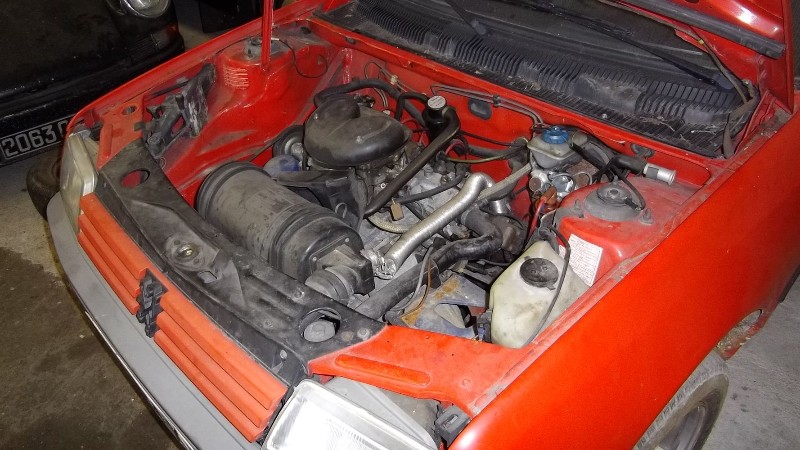

Elle est maintenant dans son propre garage, prête à se faire bichonner. Par contre j'ai remarque qu'il me manquait la plaque d'identification dans le moteur je vais chercher voir ou elle est au pire il faudra que je la fasse refaire. Sinon ok je ne savais pas qu'il fallait qu'il fallait passer en mp pour des propositions de pieces.

De quelle plaque s'agit-il ? :grattetete:
Le n° à 17 chiffre frappé à froid comme celui-ci :
Ou bien de la plaque constructeur :
Ou enfin de la plaque moteur (150 B pour nos motorisations) :
Bonne continuation . :)

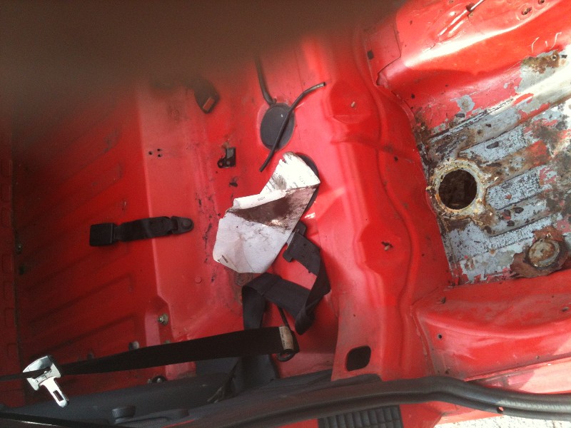

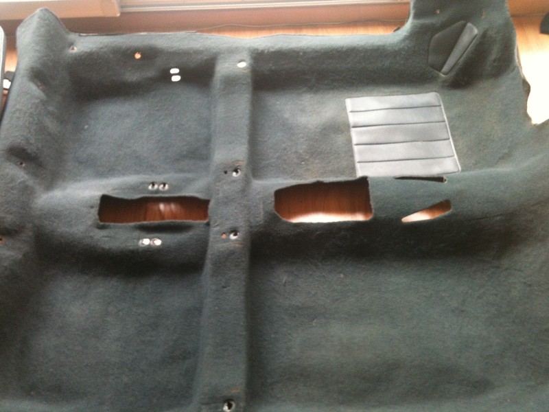

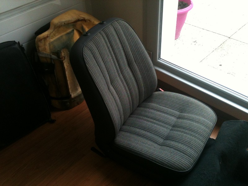

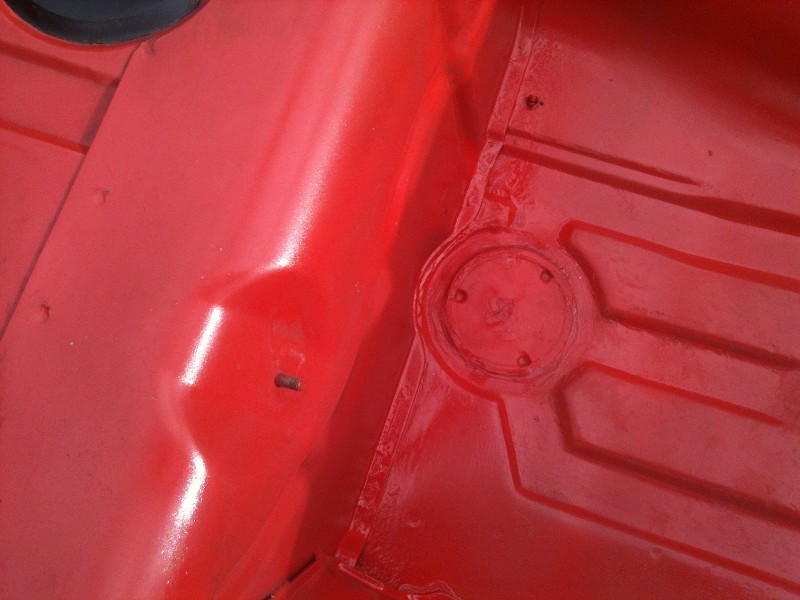

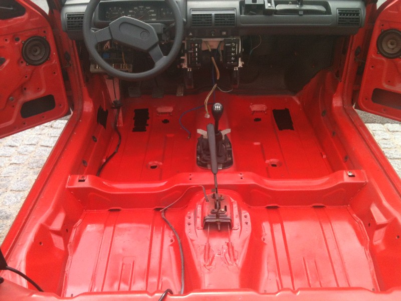

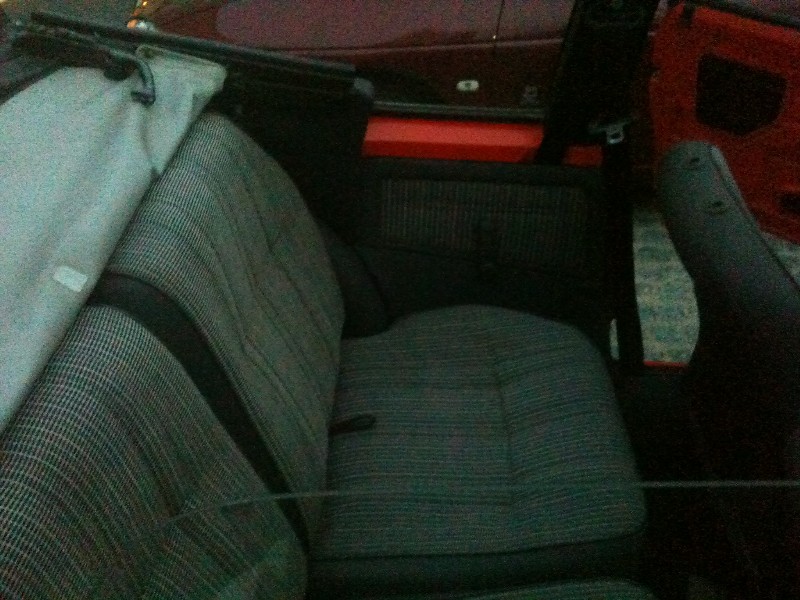

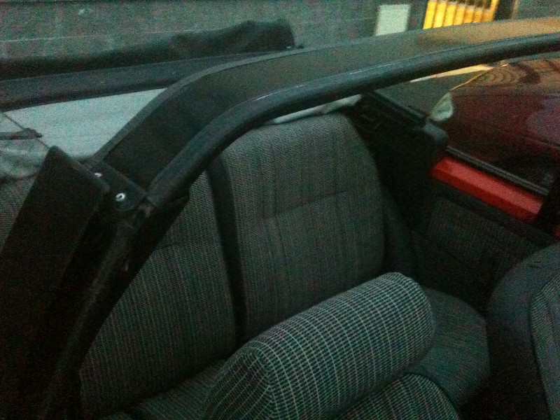

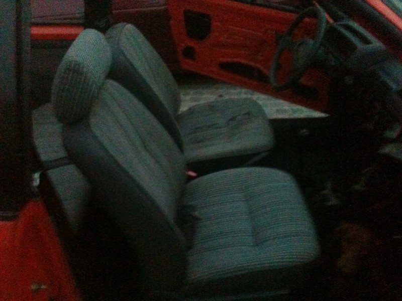

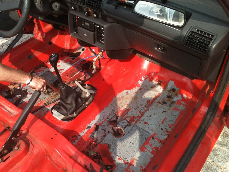

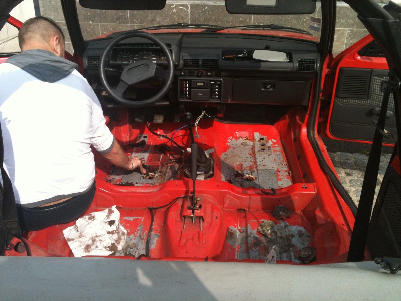

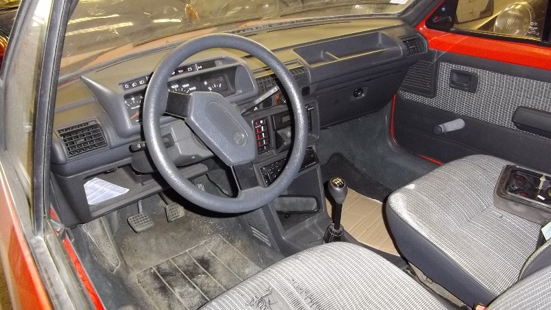

de retour de vacances voila quelques travaux effectués sur ma ptite CT.
Démontage de l'intérieur,
Nettoyage des sièges et de la moquette à l'aspirateur Karcher
Nettoyage des plastiques au liquide rinçage de lave vaisselle (méthode c'est du propre) car très encrassés,
Et la grande surprise le radiateur de chauffage qui fuyait, forcement sans avoir roulé depuis plus d'un an le liquide de refroidissement était dans un état pitoyable, donc changement de celui-ci, en mm tps vidange du liquide de refroidissement et purge, maintenant elle chauffe super bien.
Après ca, ponçage des planchers, avec tout le liquide de refroidissement la peinture cloquait en plus de petites fuites par les pastilles.
Puis apprêtage et peinture des planchers, et enfin repose de l'intérieur, il ne me reste que le bas du tableau de bord et les garnitures de porte avant à remonter,
Place aux photos.
ImageImageImageImage[img]

pour la moquette tu as juste passé l'aspi ou tu as mit un produit aussi ?

J'ai passé l'aspirateur qui crache de l'eau et qui aspire en mm tps avec une dose de lessive , passé au nettoyant moquette et ré-aspiré, puis séchage, j'ai fait la mm chose avec mes sièges, ils sont redevenus nickel en attendant une restauration complète chez le sellier

Merci CEV18 pour ta réponse en fait je n'avais pas fait attention mais les plaques d'identification sont bien en place et la frappe à froid est bien la aussi.
