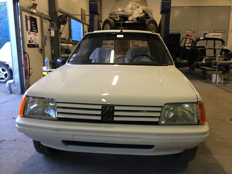

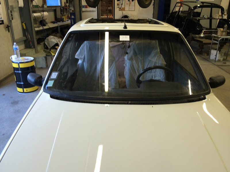

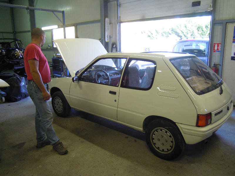

Les toutes dernières photos du jour. Bientôt la fin du remontage et bientôt sur la route avant d'être rangée sous sa housse dans le garage.
Avec son parebrise avec bande dégradé bleu.
De plus pres, mais bon pas terrible la photo.
Une vue de coté avec toutes les vitres remontées

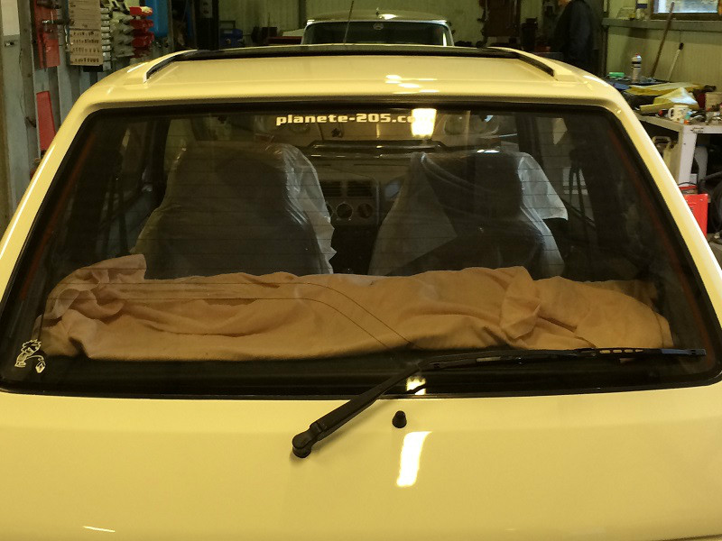

rappe arrière posée. Mais quelle galere ces pièces adaptables. Eviter les premiers prix, c'est vraiment pas genial et je sais pas si je vais devoir en trouver une autre car le resultat est moyen.
Petit clin d'œil. Autocollant posé depuis plus de 10 ans. Et une chose est sur, il y restera.

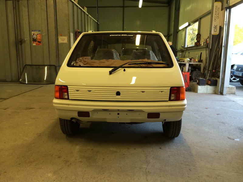

Ca y est la Green est rentrée à la maison.
Il ne lui reste qu'à poser les autocollants. ils sont prets, déjà coupé à dimension en attente d'être posé.
Voici les toutes dernières photos :
Enjoliveurs de custodes posés
Une petite vue arrière.

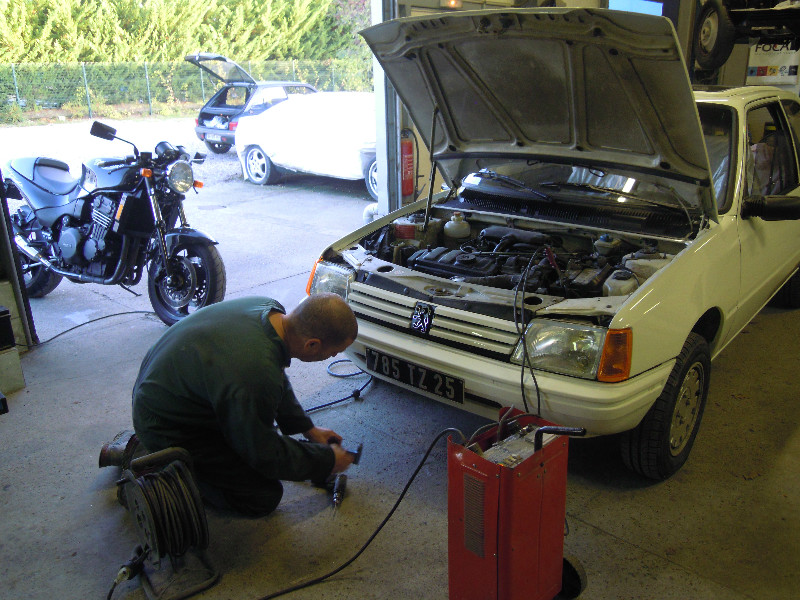

Pose de la plaque avant et charge de la batterie qui donne quelques signes de faiblesse.
Petite anecdote.
Je suis allé chez le carrossier en Gentry. Sur la route bruit infernal de freins. Grrrrr !!!! J'ai cru que nous allions jamais arrivé.
Il faut savoir que les disques et plaquettes de la Gentry sont neufs. ils ont environ 150km.
Bref !!! Nous arrivons enfin mais les roues sont chaudes.
Apres inspection, les disques installés ne sont pas les bons; Profondeur trop faible. Merci Mister-auto. Il y a 3 prix différents pour le modèle de voiture spécifié. Mais également un tout petit dessin technique qui montre la différence de profondeur, mais tellement petit qu'il faut une loupe pour le voir.
Bref. La gentry est resté chez le carrossier et nous rentrons en Green.
Batterie en charge toute l'après midi, Je tourne la clé, et ...... Rien. Booster et hop c'est parti.
Mais bien évidemment comme dans toutes mes voitures, il y a le témoin d'essence qui s'allume rapidement.
Arrêt dans une station, je met du carburant et au moment de démarrer, RIEN. nous avons du pousser la Green !!!!
Honte à moi, tout est neuf sur cette auto, sauf la batterie !!!!!!
La batterie est vraiment HS, apres recharge elle reste à 8V. Donc.... une batterie à acheter et bien evidemment des BONS disques pour la Gentry à commander.

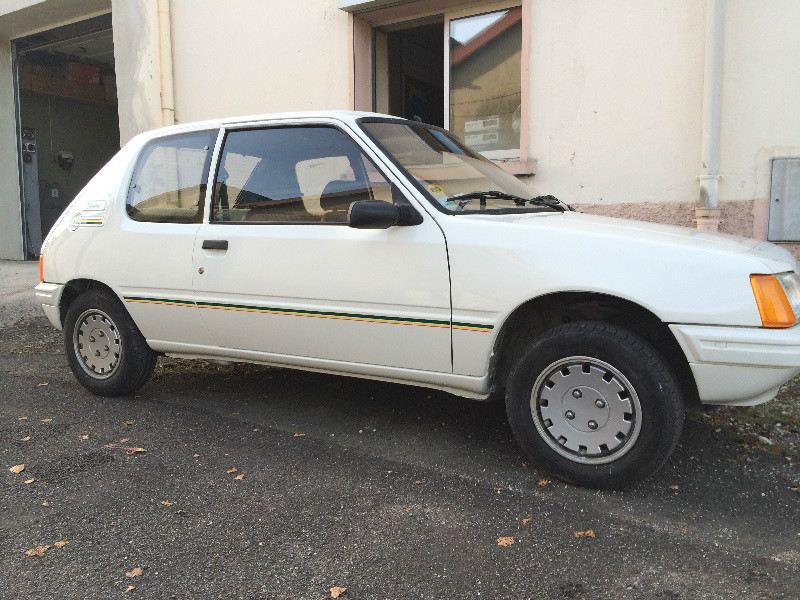

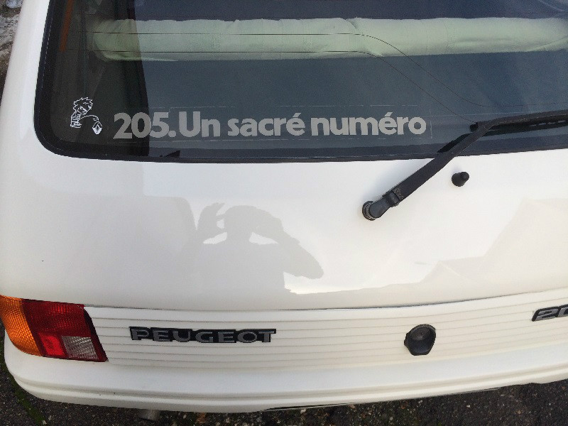

Aujourd'hui, pose des bandes latérales et de tous les autocollants utiles et inutiles :lol:
Un peu galère à poser. Mais une fois trempées dans de l'eau savonneuse, cela permet de les positionner et repositionner correctement. Une bonne raclette en caoutchouc pour chasser l'eau en surplus, et un bon chiffon sec pour terminer. Apres c'est indécollable.
Cette fois il ne reste plus que les baguettes de pare choc que je comptais faire moi même à la bombe; Mais vu la tète du carrossier quand je lui en ai parlé, il va me les faire. Au moins le résultat sera impeccable.
