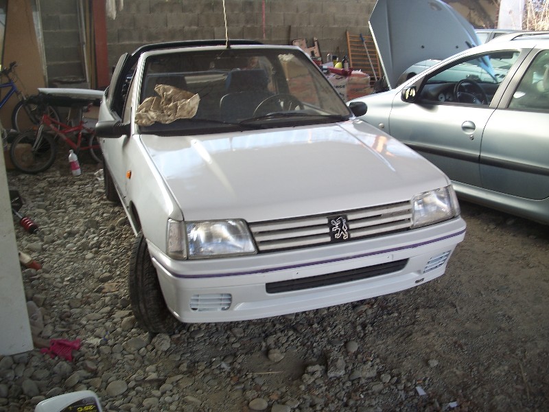

Des nouvelles de ma CJ, j'en vois la fin! Je me suis mis à la carrosserie avec les beaux jours, j'ai commencé par démonter capot et pare chocs. Le cligno gauche et le phare gauche (et son support) étaient cassés donc j'ai dû tout remplacer (ça sert d'avoir des pièces de côté
). J'ai aussi remplacé la fixation droite du pare chocs qui était bien tordue. Maintenant que j'y pense, le pare chocs avant a été changé lui aussi...
Donc voici des photos de ma CJ avec sa nouvelle jupe et son nouveau capot blanc EWP. C'est mon beau-frère qui s'est collé à la peinture, je suis très content du résultat.
Niveau mécanique c'est presque fini aussi, j'ai commandé les 4 amortisseurs, les têtes d'amorto et les soufflets de protection (tout en Monroe) ce matin et ça va être bon. J'ai changé les soufflets de crémaillère qui étaient bien malades (quelle galère pour changer le côté gauche avec les clips d'origine

Pas mal
. C'est moi ou ta calandre n'a pas la meme nuance par rapport au capot et la jupe ?
Ya l'air d'avoir une sacré mémère à droite de ta CJ

merci! non c'est pas toi, la calandre est de la même couleur mais elle est très sale, je l'ai remontée pour la photo mais je dois la nettoyer. avec la peinture neuve du capot et du pare chocs ça contraste vachement pour le coup.
la bagnole derrière est effectivement un peu vieille, elle est de 1924 ou 1925. C'est une Renault NN. Volant à droite, boîte 3, 60km/h pied au plancher... les freins sont commandés par un système avec des lanières en cuir
(mais ça marche très bien)
