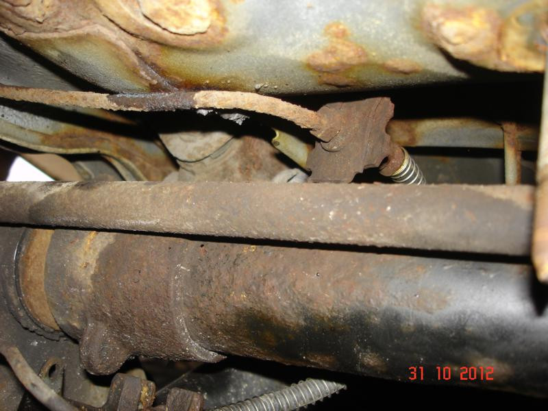

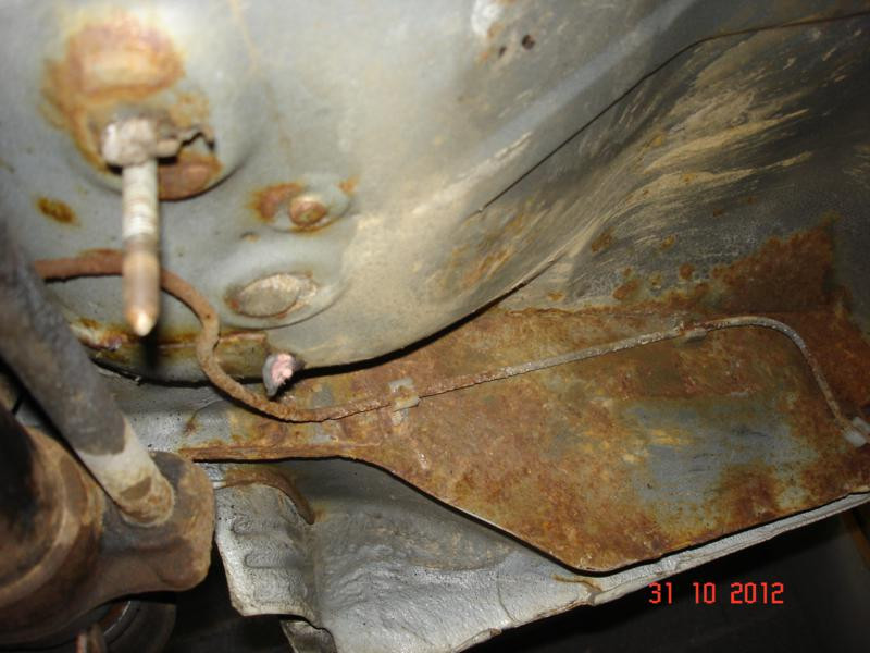

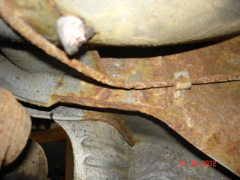

L'état de mes canalisations sont au moins comme sur ces photos voir un peu plus marron encore
donc voyez un peu le cercueil roulant qu'était ma titine

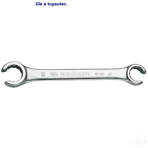

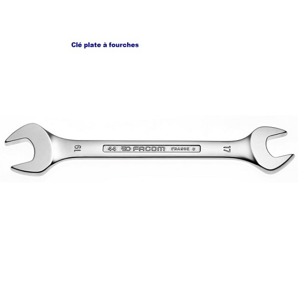

Une question con aussi, quelle différence entre une clé a tuyauter et une clé plate classique ?

Une clé plate n'a que 2 pans et n'est pas épaisse.
Siphonne ton réservoir avec un bout de tuyau (plus il est long, mieux c'est), si tu ne veux pas jouer Hulk et Jeanne d'Arc.
Re: Presque plus de freins suite à un gros freinage d'urgenc
La clé plate est à double fourches ou bien à fourche et à oeil fermé 6 /12 pans.
La clé à tuyauter est semi-ouverte et à pans pour un meilleur serrage/dé-serrage et évite d'arrondir un écrou récalcitrant.
Bonne soirée.
Bonne soirée.

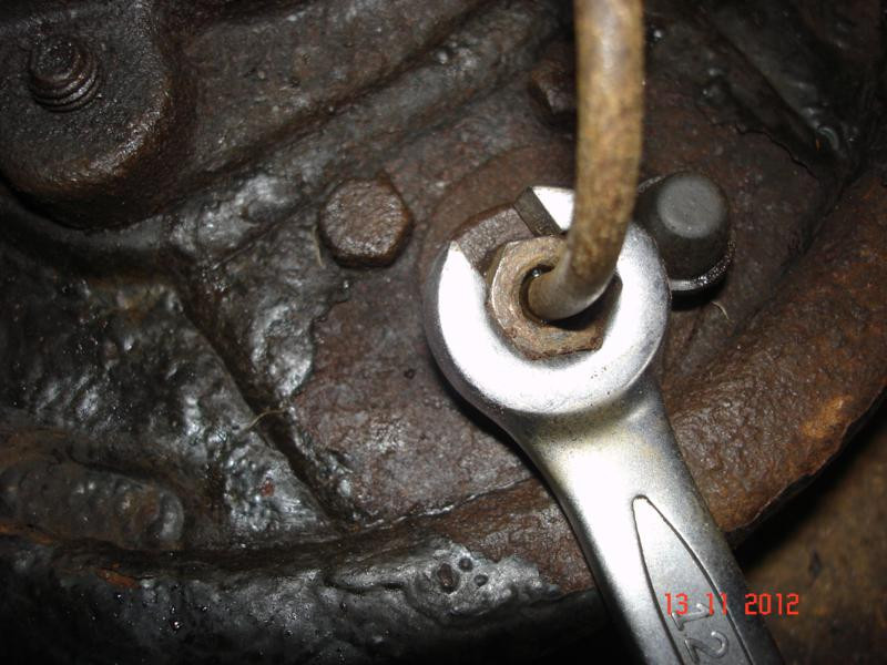

- two five
- Messages : 2433
- Inscription : ven. 19 oct. 2007 17:09
CEV, c'est étonnant que Facom fasse des clés à tuyauter à 12 pans parce qu'elles n'ont vraiment pas autant d'accroche qu'une clé à 6 pans comme je le montre sur ma photo; j'en ai fait la malheureuse expérience avant d'acheter a nouveau une clé mais bien à 6 pans celle là!
