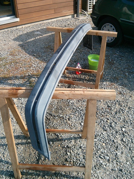

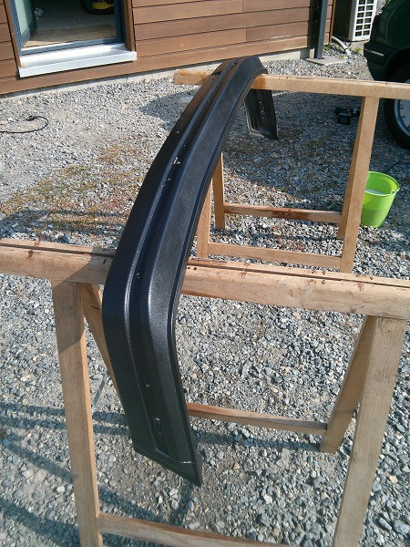

Bon j'ai déjà commencé à bosser un peu sur bombinette, je suis allé chercher un parechocs avant comme celui présent étant HS.
Je sais qu'il y a un grand débat sur la couleur des parechocs sur les RG, comme ils sont vert mais sur toutes les publicités et photos il sont noirs. J'aime bien en vert mais je préfère en noir, sa fait un contraste qui donne un coté plus moderne.
Un parechocs standard, tout gris et bien décoloré par le soleil:
Un coup de GS27 comme sur ma SN et hop un parechocs tout neuf ::d :
Il sera posé ce weekend, vous allez me dire ouah c'est nul il aura un parechocs noir devant et vert derrière, et bien pour harmoniser le tout je vais passer le parechocs AR en noir. Mais je ne suis pas fou :langue3:, un parechocs vert c'est hyper dur à trouver et surtout en excellent état comme celui ci, donc je vais aller chercher un autre parechocs à la casse(une autre casse comme là ou j'ai été il n'y avait plus de parechocs AR ou alors sils était HS) et passer du GS27 dessus.

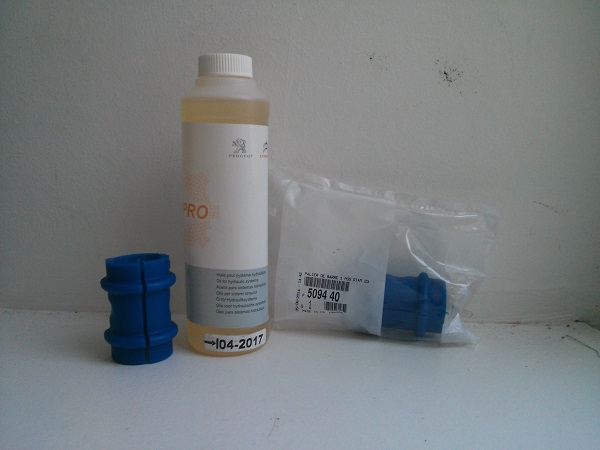

Même en donnant les référence exacte au magasinier de chez Peugeot, ils trouvent le moyen de se tromper,hier je suis allé commander 2 SB de barre stab référence 50.94.40, et bien ce soir il viens de me filer 2 SB de barre stab mais référence 50.94.95 :shock:. Donc il m'en recommande pour demain. J'ai pris de l'huile hydraulique aussi pour le moteur de la capote.

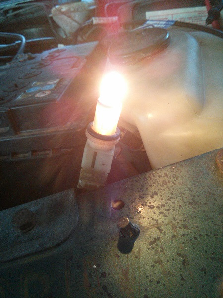

Ce soir 1ere réparation dessus ::d ::d .La veilleuse droite ne s'allumait pas, donc un coup de grattouille sur les contacts et hop que la lumière soit:
C'est tout bête mais c'est un début sur bombinette.

Chapeau le résultat du parechoc. :bien:

Jérémy, je n'ai toujours pas terminer mon tube de GS27 :lol:, il est rentabilisé depuis un sacré moment celui la :mrgreen:

1 paire de silentbloc de barre stabilisatrice ainsi qu'un flacon d'huile hydraulique pour le moteur de la capote comme le réservoir de ce dernier est vide, il y a une fuite quelque part autour du moteur. Si quelqu'un à des idées je suis preneur :cote:
Pour les curieux voici la référence du flacon : 9735 57
