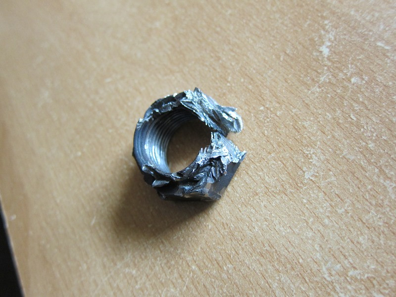

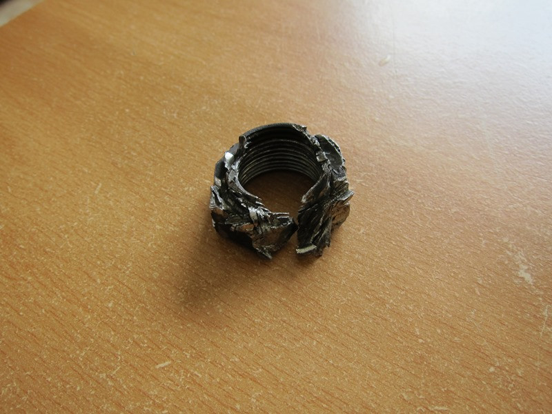

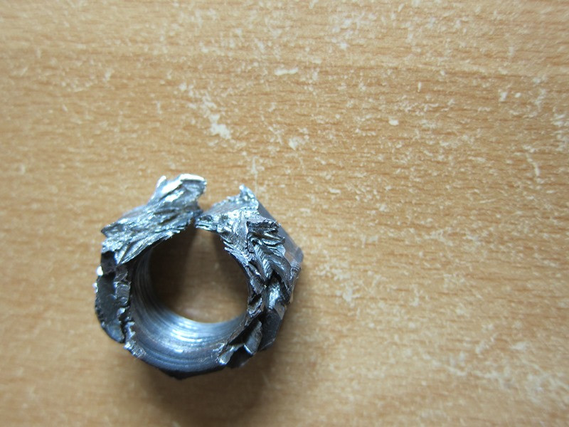

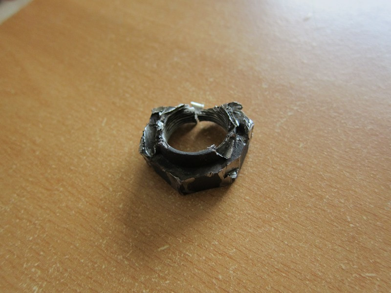

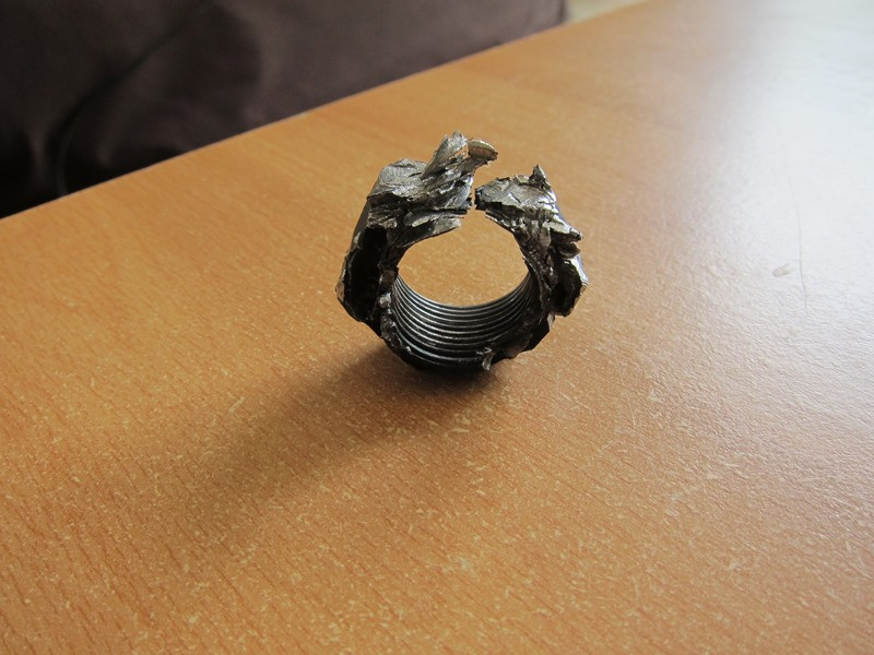

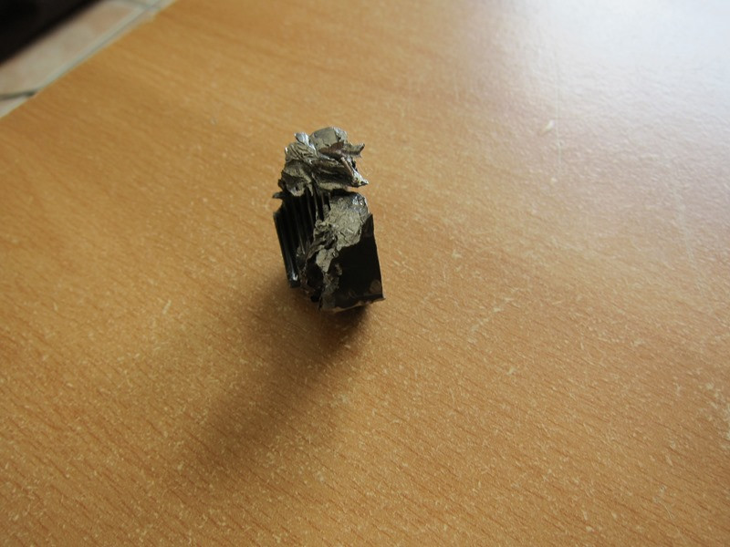

voila les photos du cadavre de l'écrou ! mouhahah
- horlogerjp
- Messages : 1824
- Inscription : lun. 15 août 2011 15:37
- Localisation : Guiclan (BZH 29)
Re: [réglé] déserrage écrou cardan
Maintenant, tu peux le mettre en vente chez Sotheby's.
loizo
- Messages : 124
- Inscription : lun. 6 mai 2013 11:53
Wouhou ! ça va me payer la restauration complète de la 205 !
