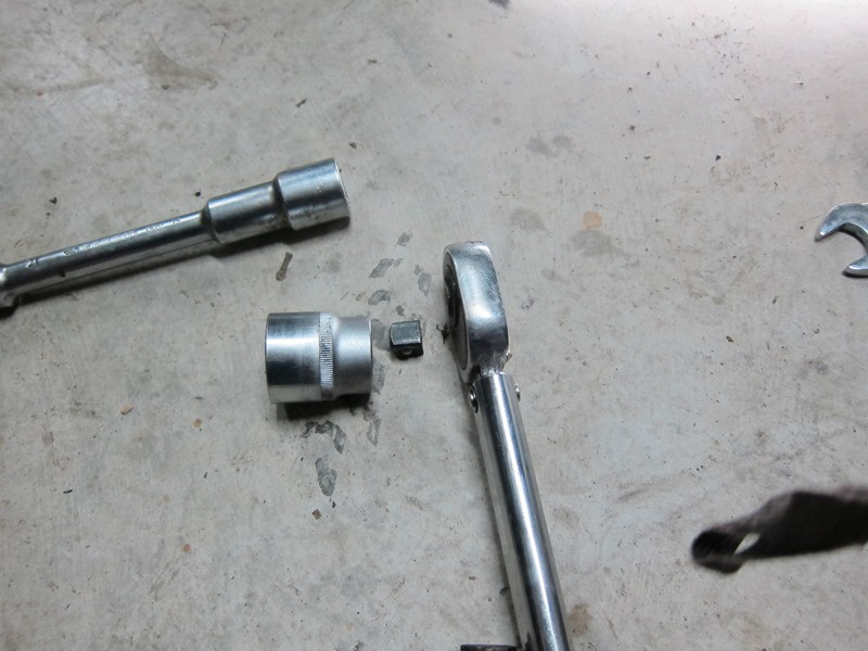

Les travaux de la 205 avancent, avec un ami nous avons préparé le moteur pour son extraction, il ne reste plus que le pot et un écrou de cardan pour ... défaire les cardans... oui mais...
ben oui c'est un sacré mais, on a cassé deux clés (une grande dynamométrique et une clé en croix), elles ont cassé net (trop de couple) suite à la mise en place d'une grosse rallonge (un pied de chèvre à palan).

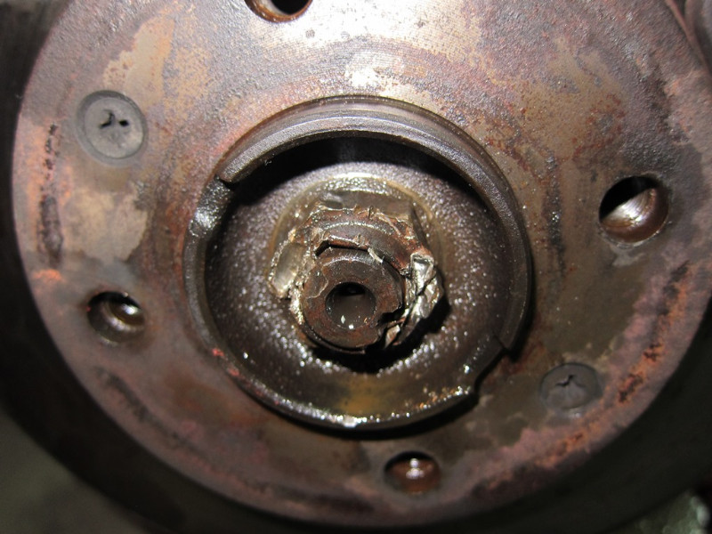

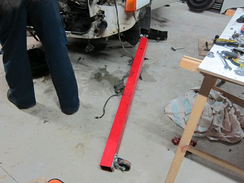

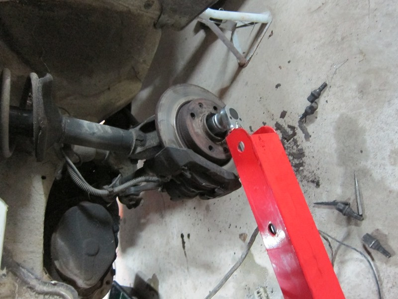

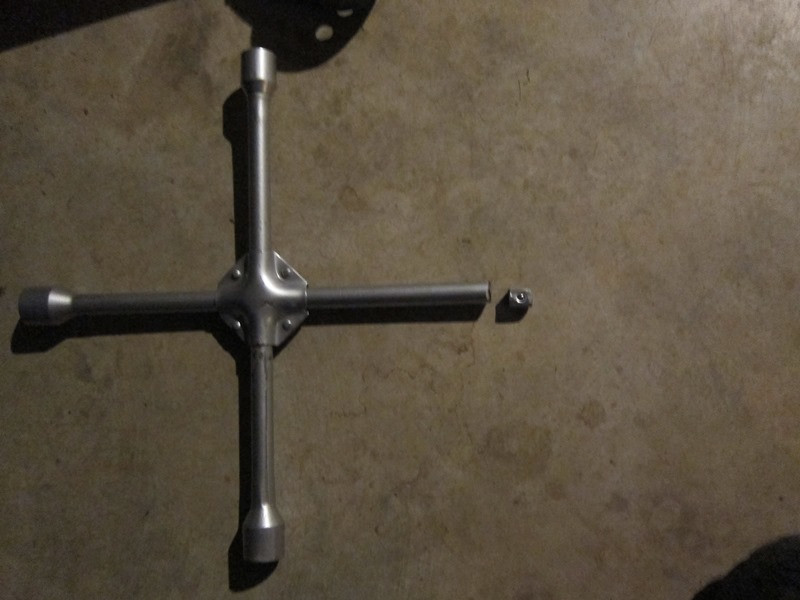

Juste pour le plaisir :
ça c'est celui qu'on a eu et comment on l'a eu : avec un pied de chèvre à palan comme ralonge...
ça c'est les outils qui se sont frottés à "l'autre" :
ça c'est l'autre :

J'ai eu le même cas sur un de mes cardans. J'ai fait 4 perçages sur l'écrou et coup de burin marteau pour le couper.

Merci, bien vu le coup de faire des trous pour entamer l'écrou.
Tu as réussi à ne pas tuer le filetage ?

loizo a écrit :Merci, bien vu le coup de faire des trous pour entamer l'écrou.
Non, ça a été mais il ne faut pas prendre de trop gros forêts.

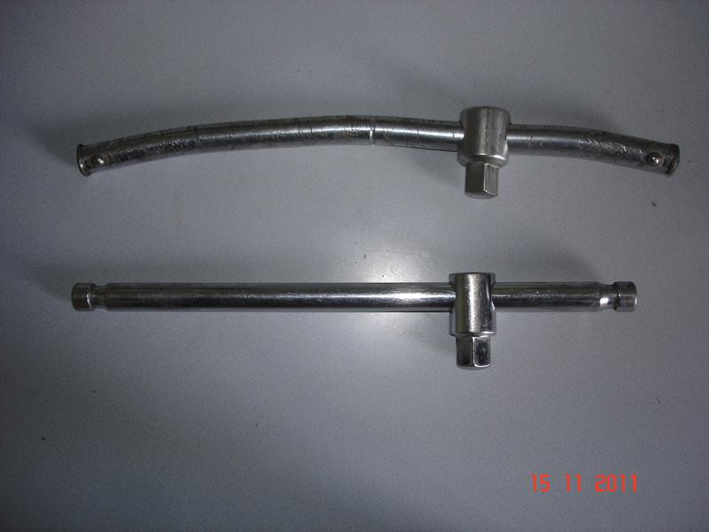

bonjour,
les clé a clicquet, c'est pas fait pour forcer!
voilà la photo que je met souvent sur le forum:
l'outil du haut de mauvaise qualité, n'a jamais pu désserrer un seul écrou de cardan; celui du bas de marque facom a désséré tous les écrous de 205 sur lesquels je suis intervenu.
Imaginons qu'il casse: probable que l'outil ne travaille pas comme il faut; comme il est garanti, y'a plus qu'a essayer.
Une fois qu'on a débloqué son premier écrou, c'est un grand pas vers.... le savoir!
Courage!
