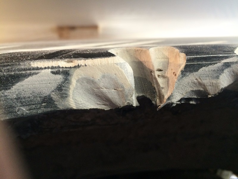

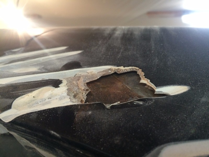

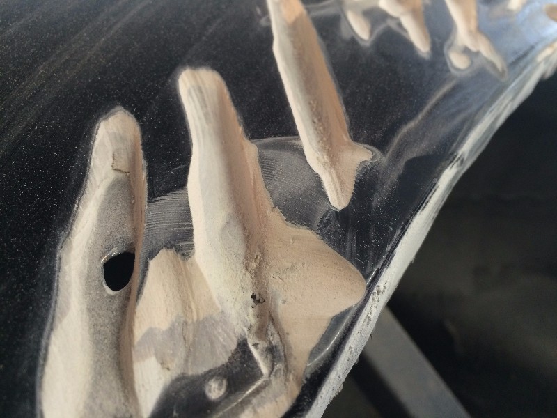

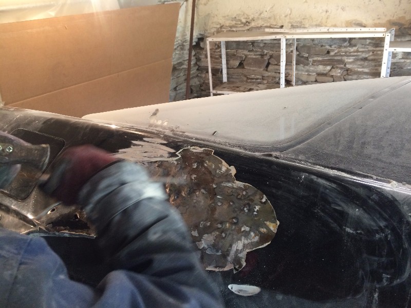

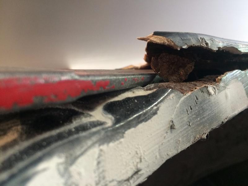

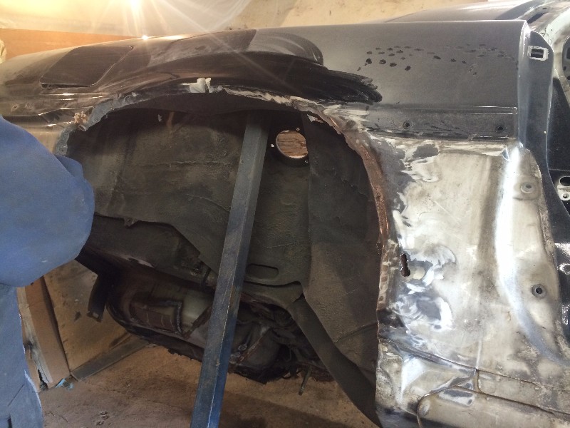

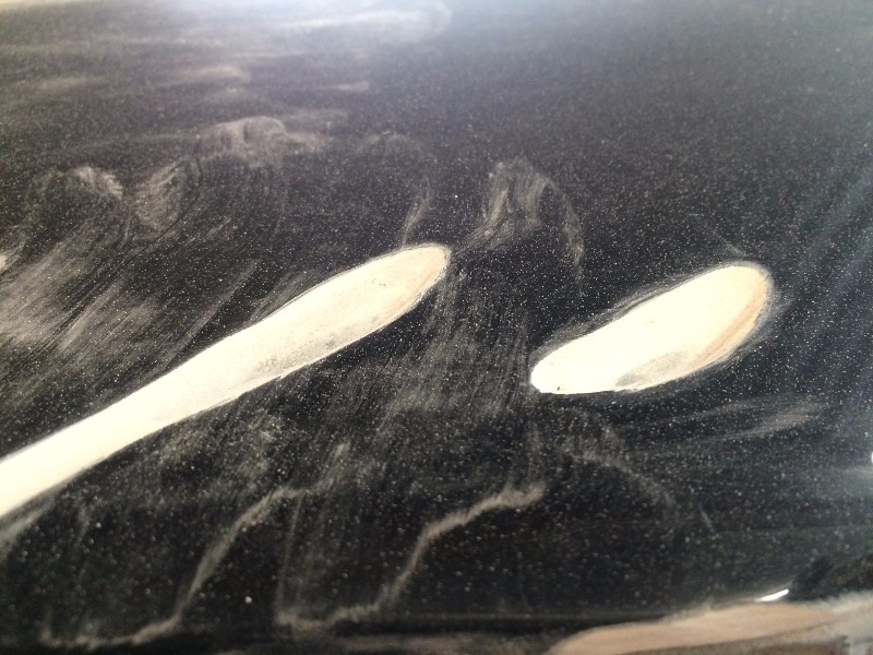

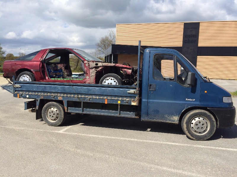

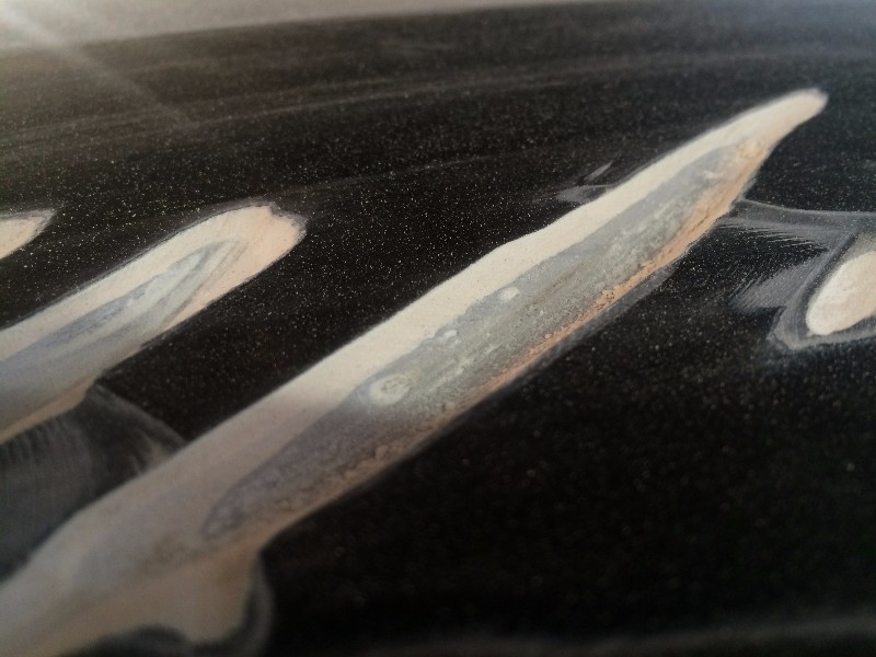

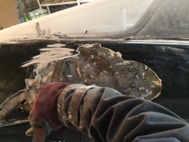

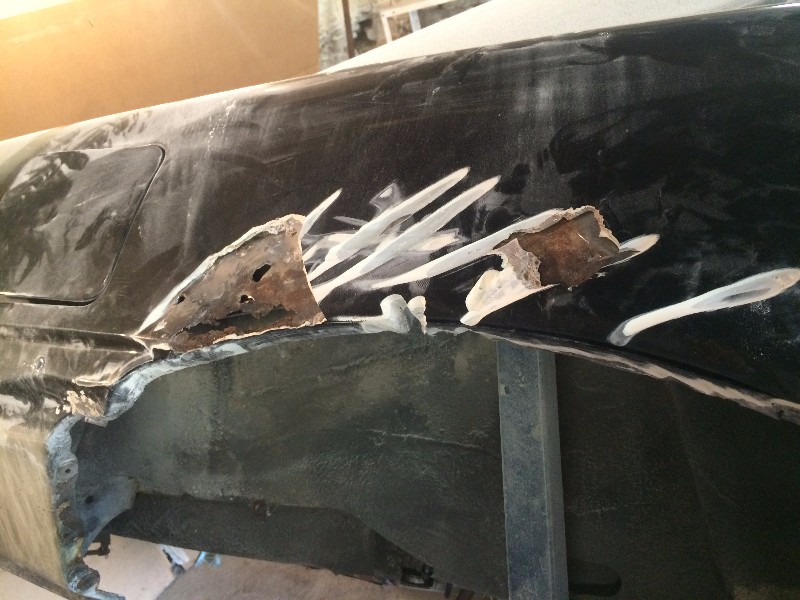

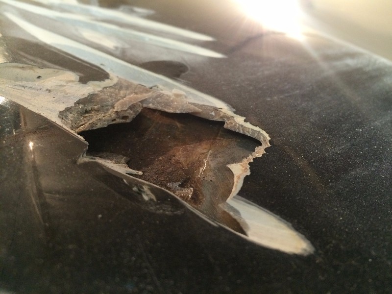

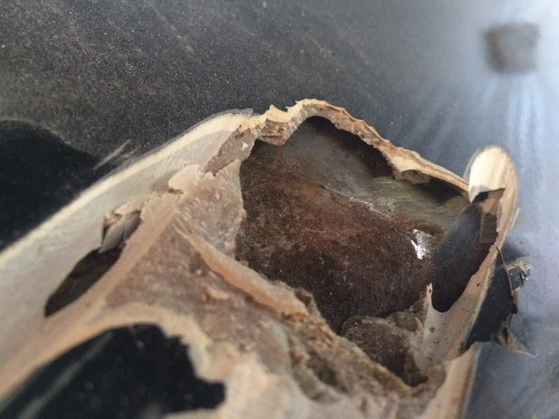

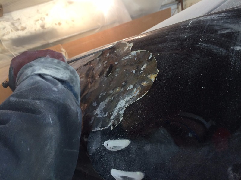

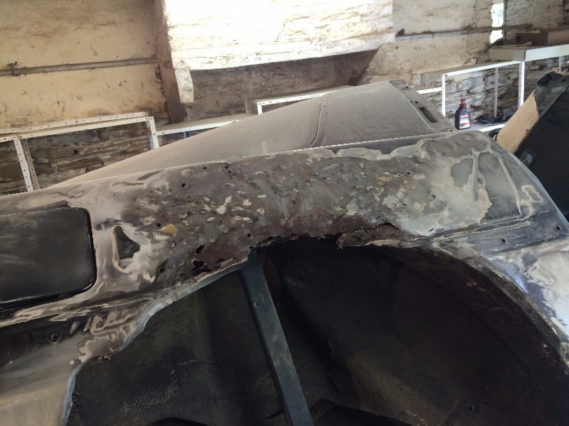

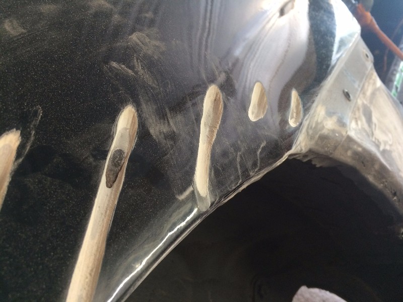

Et bien c'est a dire que l'aile ARD avait de toutes petites bosse et elle était un peut rouillé (perforante) au niveau du passage de roue... Donc je dit au collègue de commencer à décaper... Et là surprise... je vous laisse découvrir :
Par endroit, on a retrouvé jusqu’à plus de 4cm de mastique/choucroute !!! Au vue de la somme de travail pour réparer cette elle totalement pourrie, le plus simple était de trouver une donneuse... oui, mais ce n'est pas si courant une supra!... On a finalement réussi a en dégoter une a 1h15 de la maison. Le moteur est HS (d'ailleurs on en a que le bas) il manque la moitié de la voiture mais elle est bien plus saine que la première donc en fin de compte, la rouge sera restauré tandis que la noir devient un projet circuit/drift ! 8) (avec en petit bonus des porte papillon à la façon du prototype 205)

C est bien ce que j'en avais compris beau travail en roir cas :-) hâte de lire la suite
Messages : 5874
Re: [D3ido] Toyota Supra 3.0L 7MGE de 1987 - RESTAURATION
:shock: C'est pas un carrossier c'est un plâtrier qui à refait cette aile! ::d

C'est un maçon ouais !! :whoa:
