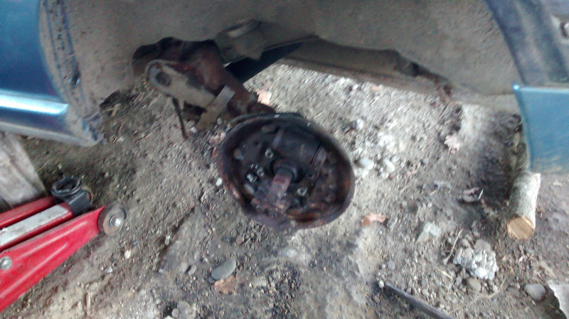

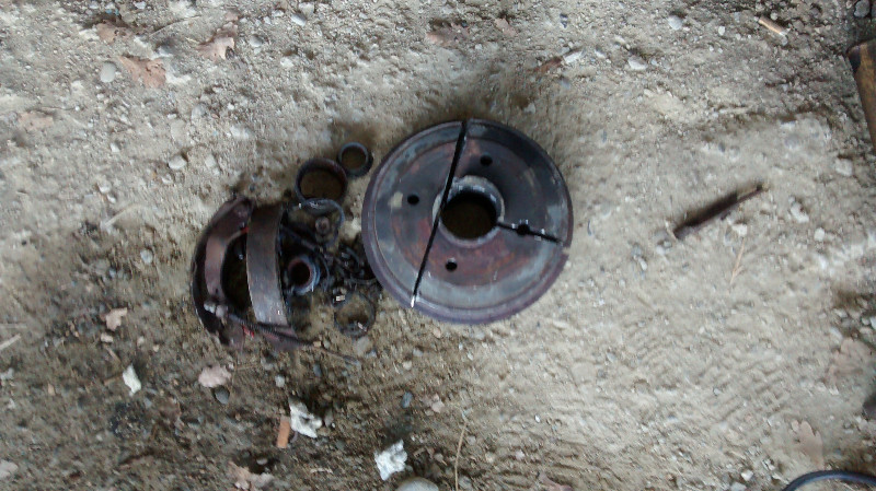

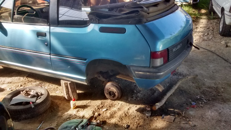

J'ai continué mon démontage/nettoyage aujourd'hui. Je me suis attaqué aux freins arrière. Côté droit, impeccable. Le tambour est bien venu. Bon, tout est à refaire bien entendu. C'est le côté gauche qui a posé problème. Il a rien voulu savoir. Marteau, masse, extracteur à inertie...
Finalement, disqueuse et chalumeau :gene: . On a dû découper le tambour et faire chauffer le roulement pour l'enlever avec un extracteur. En fait il s'était soudé à la fusée :shock: . La flasque derrière a morflé mais la fusée n'a rien eu. J'avais une flasque et un tambour sur une épave donc aucun problème. Il faudra prévoir un kit frein arrière, 2 câbles de freins à main, un maître cylindre et 4 flexibles.

T'es pas tendre quand une pièce te résiste! :lol:

Ouais, je sais :lol: . En fait c'est mon beau-frère qui a fait ça. beau boulot en plus puisque la fusée n'a pas eu la moindre égratignure. C'est la première fois que je vois ça. Même chauffée à blanc au chalumeau, la cage du roulement avait un mal fou à venir. Un truc de fou... pourtant j'en ai défaits des tambours de 205!
