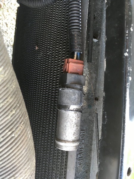

Salut :hello:
Belle 205!
A qui sert le tube en alu fixé au radiateur?
Ma 205 de 1994 a un TU 1.1i également et ce tube n'y est pas.
Merci d'avance! :)

Salut :D ,
Merci a toi ! ::d
Si tu parle de sa :
C'est un thermocontact pour régler la vitesse du motoventilateur en fonction de la chaleur de ton moteur :), de rien :)

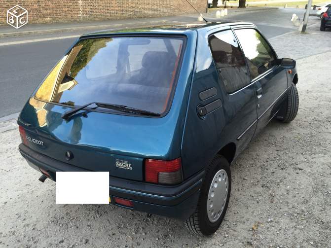

Salut a tous !

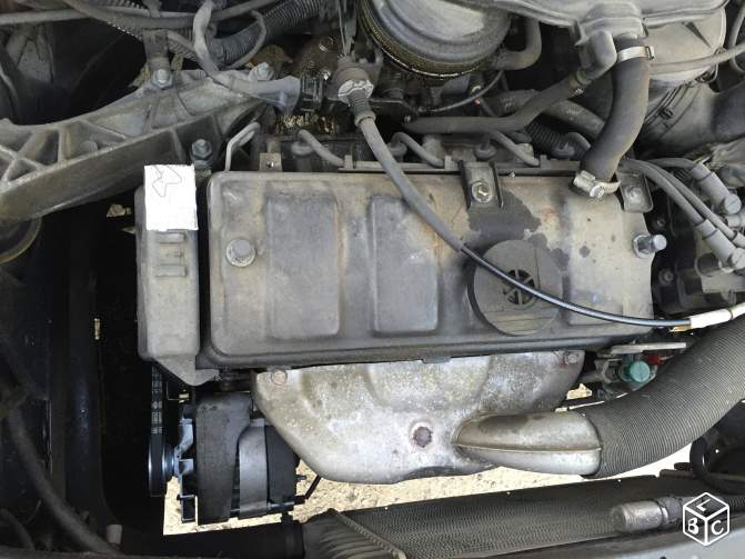

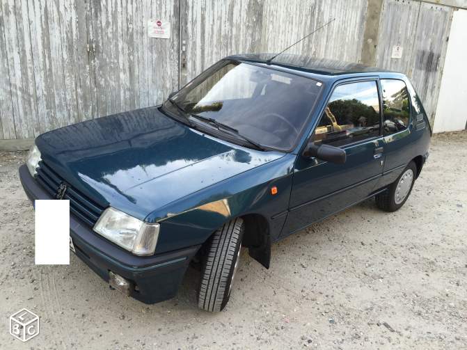

Je viens de retrouver les photos de l'annonce de ma 205 alors je pose sa ici :)
L'exterieur :

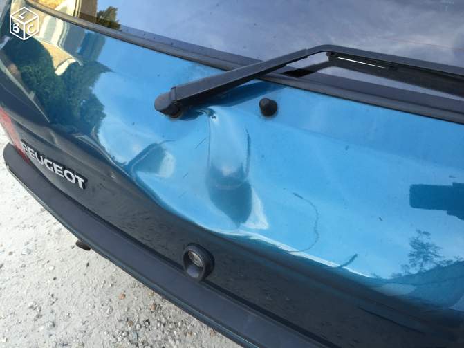

Le hayon abimé :

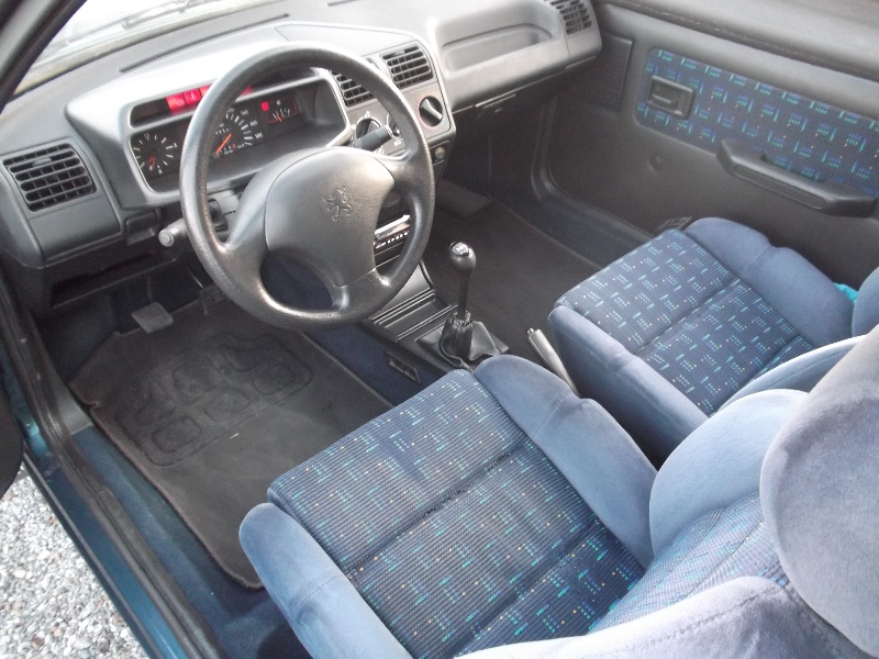

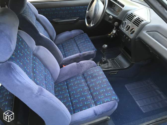

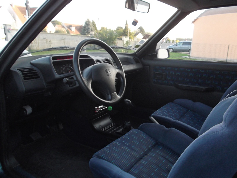

L'interieur :

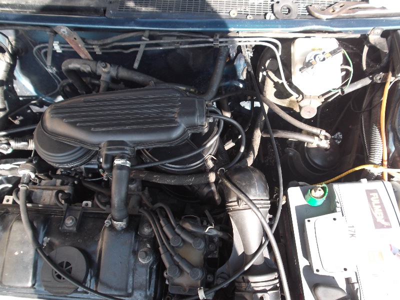

Et enfin le moteur :

Le moteur est décidément plus propre maintenant :bien:
:merci: J'ai regardé sur ma lionne et il n'y a pas de faisceau pour le thermocontact. (fils n°58 bleu et 58B blanc)
Donc s'il n'y est pas c'est normal :gene:

Merci, même si la je dois changer mon joint de cache culbuteur qui a des petites fuites :gene:

Bonjour DVL :hello:
:voyons: C'est présent sur les versions ayant un ventilateur à 2 vitesses.
Il est donc absent sur les versions ayant un ventilateur à 1 seule vitesse et sur celles ayant 2 ventilateurs. :wink:

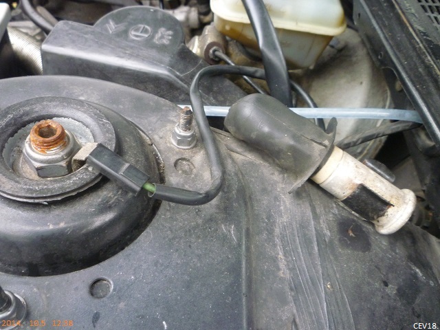

En fonction de la phase, il peut être situé près de la tête d'amortisseur avant gauche, comme sur ma petite GT :
Emplacement résistance du motoventilateur sur la phase 1 à moteur X.
Sur les versions à 2 ventilateurs, la petite vitesse correspond à un montage en série et la grande vitesse à un montage en parallèle.
Avec un seul ventilateur, c'est donc cette résistance qui fait le job du second ventilateur pour permettre la petite vitesse.

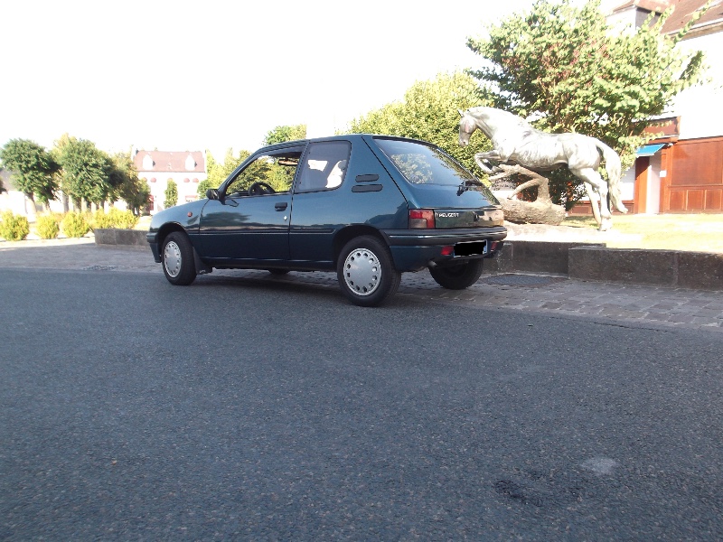

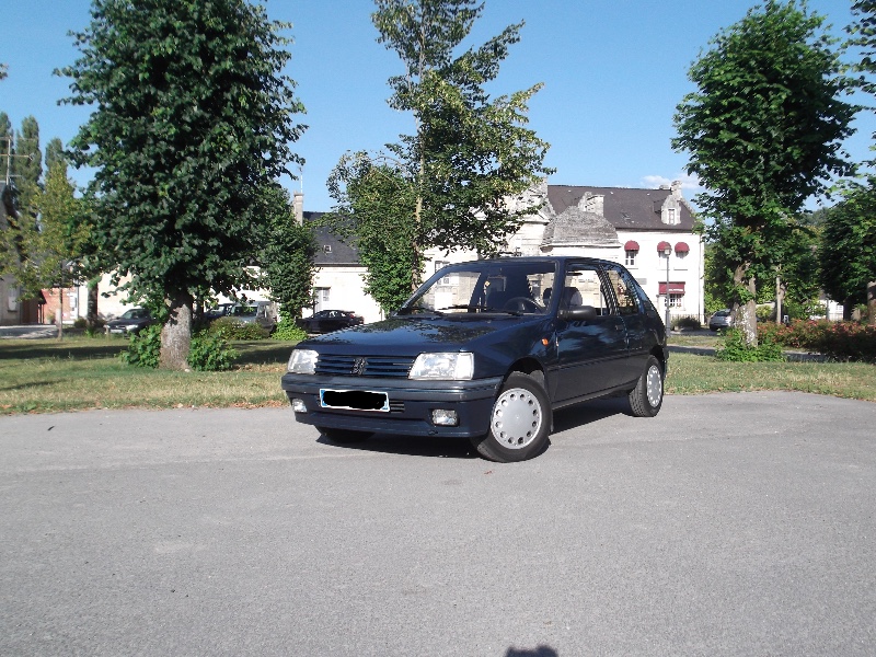

Pour commencer j'ai fait une petite séance photo non loin de chez moi :D :

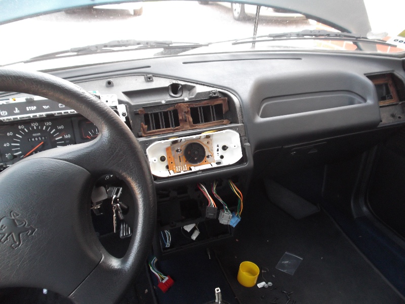

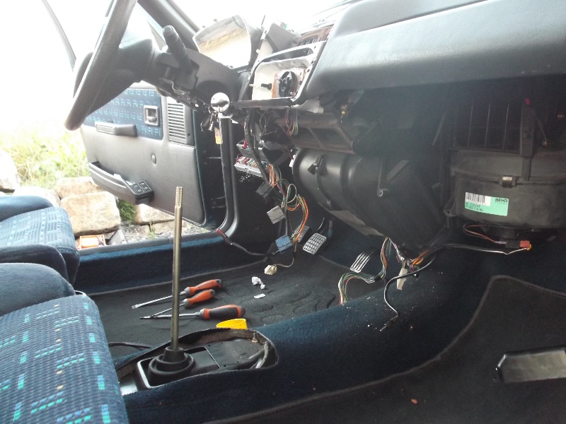

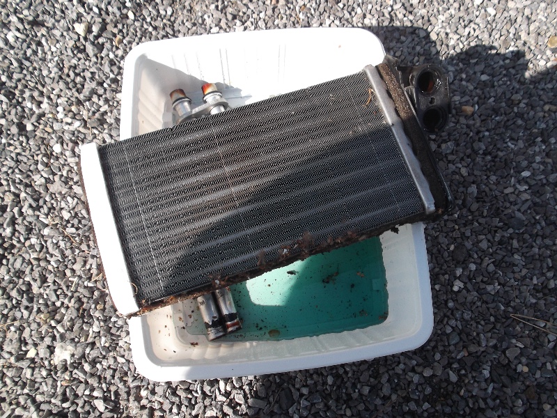

Je me suis ensuite penché sur mon problème de chauffage pendant l'hiver et d'une petite fuite de ldr :gene:
C'était en fait une durite en fin de vie et mon radiateur de chauffage qui avait une petite fuite :gene:
j'ai commencer le démontage en début de soirée de l'intérieur pour avoir de la place le lendemain, tout se démonte plutôt bien sauf ces satanée visse caché de la boite a gant :pascontent: :pascontent: l'accès n'y est vraiment pas évident, mais une fois que tout est démonter on y vois déjà plus clair :

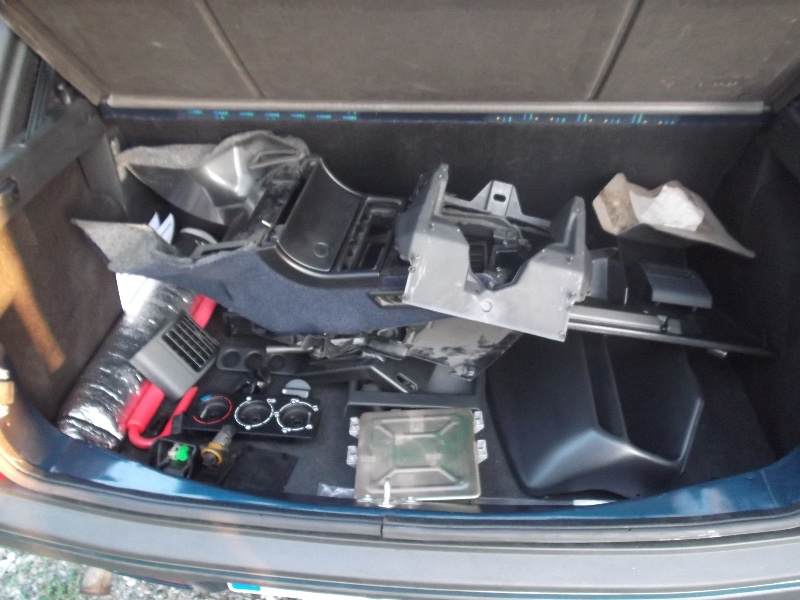

Le coffre bien rempli en fin de soirée :D :

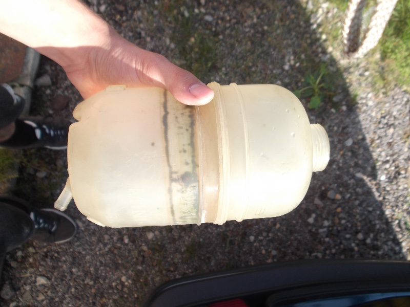

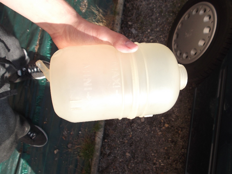

le lendemain démontage et nettoyage du vase d'expansion :
Démontage des durites :
Démontage du radiateur :
Le vieux radiateur :

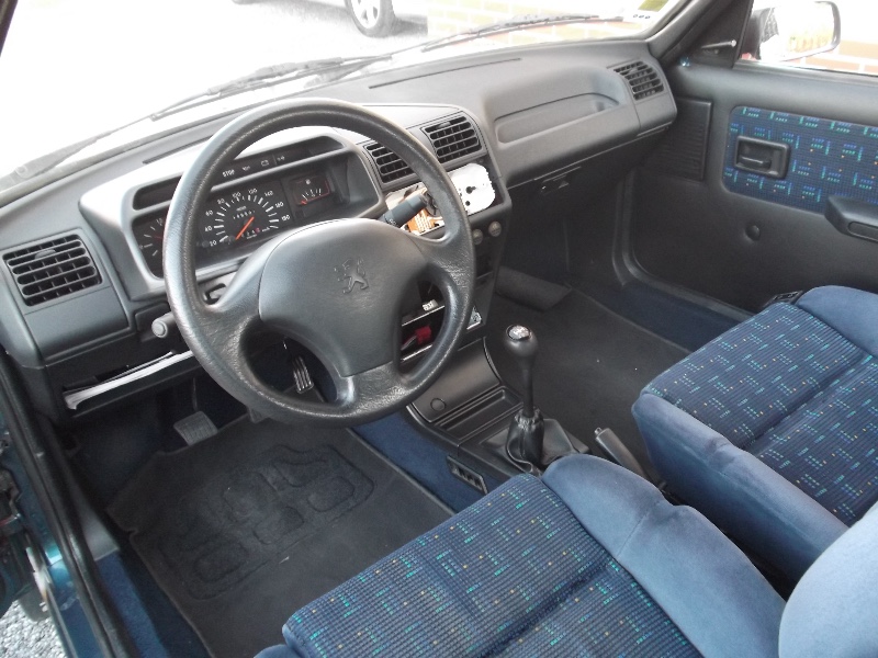

et enfin on remonte en repassant par ces 4 vis de boite a gant :evil:, dans mon malheur je savais comment me mettre pour réussir a les remontés donc c'est aller plus vite qu'au démontage :gene: une fois tout en place j'ai purgé et une fois la partie mécanique fini j'ai aspirer l'intérieur :

merci pour le partage de photos :bien:
Je sais plus si je te l'ai déjà dit mais ils sont nikel tes sieges :shock:
Beau travail pour ton radia habitacle ,tu en a juste démonter de trop en habillage ::d

Salut faf !
De rien je crois que le forum vit avec des photos :) :bien:
C'est vrai qu'ils sont dans un bel état de conservation mais l'assise coté chauffeur n'a pas échapper au fameux bourrelet qui s'affaisse coté gauche :roll: , mon prochain chantier en plus de la peinture et du changement de joint de cache culbuteur sera de changer la mousse d'assise que j'ai eu la chance de trouver sur un siège passager en superbe état :D

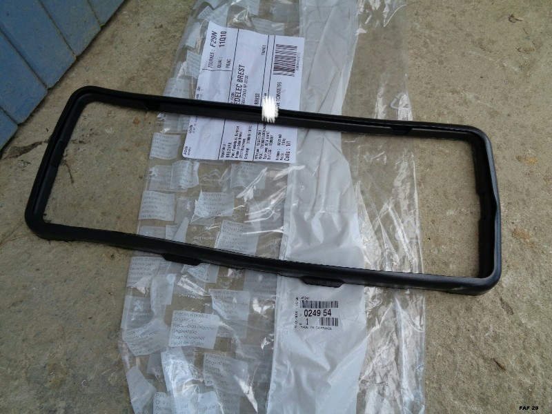

La référence du joint de cache culbuteurs Peugeot :
Bon courage pour tes travaux :wink:

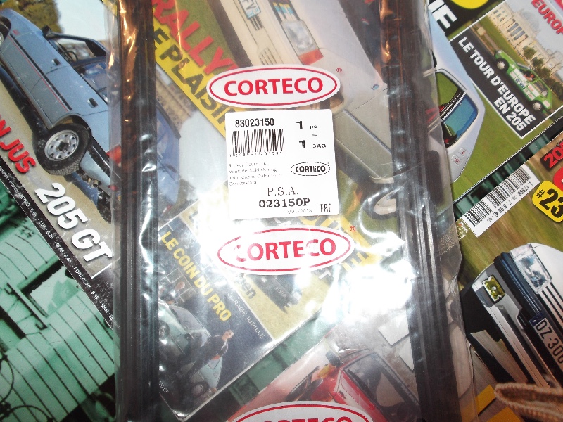

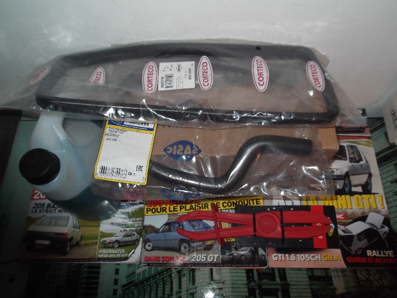

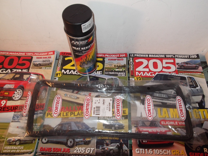

Salut faf :)
j'ai commencer a rassembler ce dont j'aurais besoin :bien:
Merci concernant la référence du joint, je l'avais commander en même temps que mon radiateur :D
Cela dit mon joint ne ressemble pas du tout au tient alors j'ai un doute :gene: , je me demande si chaque TU n'a pas son joint a lui :oops:
Les pièces :
( il me manque encore l'apprêt le vernis et du décapant de peinture en bombe )
Le joint et sa référence :
