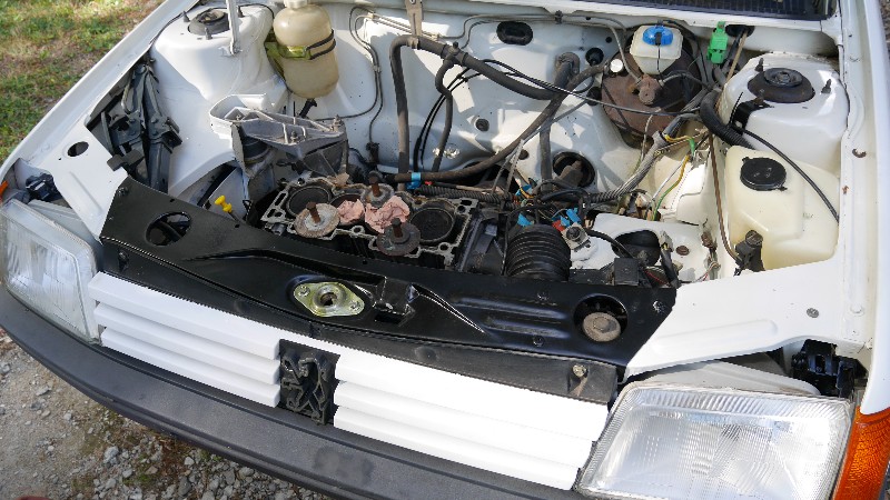

quelques nouvelles de la XS, j'ai pas mal bossé dessus pendant les vacances.
L'arrière a retrouvé une rappe, les monogrammes Peugeot 205 et XS (merci encore à 205sm). Pare choc noir également.
Concernant l'avant, les 2 tôles de phares ont été changées, les pièces repeintes, clignotant changé, pare choc gris....
Moteur déculassé (la culasse vient de revenir, surfacée et joints de queues neufs), compartiment nettoyé et repeint par endroits, pièces dégraissées (du gras partout)
Bon maintenant 2 problèmes à vous soumettre.
J'ai une fiche grise du ventilo. Elle était fixée là (voir photo) quand je l'ai achetée, mais quand je regarde vos moteurs de XS je ne vois pas cette patte, donc où et comment est branchée cette fiche chez vous ?
Enfin sur le pare choc avant j'ai un défaut il dépasse du côté gauche, ca le faisait déjà avec le pare choc blanc lors de l'achat. Une méthode pour y remédier ?

Re: [205 XS] Sauvetage d'une pauvre XS
Bonne pioche :bien: :
:voyons: Cela ne serait pas la résistance de la petite vitesses des fois ?
En ce cas c'est fixé comme ça sur les moteurs TU :
Messages : 1565
Salut :hello:
Pour la cosse du ventilo normalement elle se clips sous la tôle, mais le trou sur la tôle de ta XS me semble trop petit...
C'est au niveau de la flèche rouge:
Après c'est peut-être une spécificité de ta 205, il y a eu beaucoup de modifications / améliorations faites sur les 205 au long des années de production.
Pour le capot, le réglage se fait déjà au niveau des charnières, en dévissant et en poussant le capot au maximum vers le pare-brise (en faisant attention que le capot ne se soulève pas au niveau du pare-brise).
Ensuite, si cela ne suffit pas, le côté du capot peut être tordu. Le côté est plus fin tout au bout au niveau du clignotant pour faciliter l’ajustent.
A+ :)
