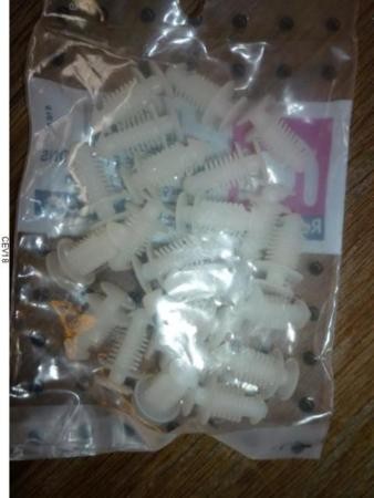

:voyons: Concernant les garniture haute des HP arrière, c'est le même type d'agrafe ou bouton que sur l'enjoliveur intérieur du hayon (protection du moteur d'essuie glace de la lunette).
En tout cas, c'est monté ainsi sur ma GT phase 1.
Produit acheté dans un magasin AD, autodistribution.
Fixation identique de la protection du moteur d'essuie-glace de la lunette et des garnitures hautes des HP arrière .
Bonne soirée. :)

CEV a écrit : ven. 24 juil. 2020 17:40 :voyons: Concernant les garniture haute des HP arrière, c'est le même type d'agrafe ou bouton que sur l'enjoliveur intérieur du hayon (protection du moteur d'essuie glace de la lunette).
Bonne soirée. :)
Merci , avec la référence je les aurais facilement demain.
