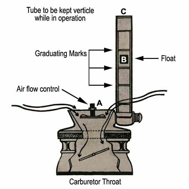

je vais acheter un synchroniseur pour le réglage Carbu de mon Weber IBSH 35 sur mon XY8, mais il y a deux modèles de synchroniseur ; un dont le diamètre va de 41 à 55, l'autre (plus cher) qui va de 48 à 50... Et en écrivant je me rends compte... what the fuck ?! :suspect:
Quelqu'un sait-il lequel il faut prendre ?

Dans ce lien l'intervenant dit qu'il avait pris le premier de la liste:
probleme-sur-carburateur-t62541.html
Je vais peut être dire une boulette mais si tu mesures le diamètre d'entrée de tes carburateurs,logiquement tu sauras quel synchroniseur prendre...
:gene:
Re: La petite 205GT de Chpom
:voyons:
C'est prévu pour différent type de carburateur d'où la dimension 40 à 75.
La référence du mien :
Synchronisateur de carburateur à dépression.
Edité : les dimensions du mien :
La notice en anglais, mais c'est facile à comprendre :
Joyeuses Pâques. :)
