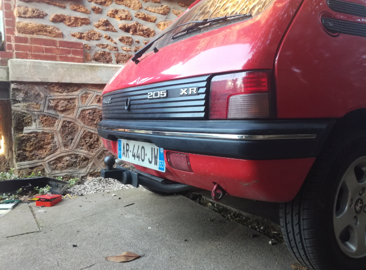

Des nouvelles de la 205 ,j'ai remplacé le pare choc arrière mais après remontage je le trouve vraiment bas ,l’écart entre les feux et le pare choc est il normal ?
Mes pattes rivetée dessous tombent pile poile et ma vis centrale est au maximum.

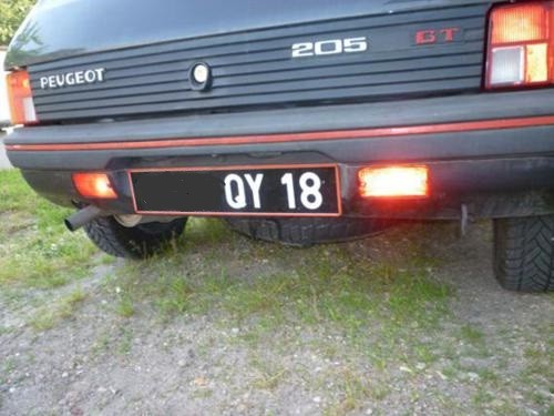

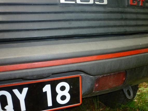

Tu as prit un pare choc d'occasion ou une refabrication en neuf ?
Avec un pare choc d'origine on est plutôt comme ça :

Non c'est une refabrication ,les écrous du coffre sont déjà au max je pense qu'il faut que je joue sur les deux pattes métallique du coffre ,merci pour les photos

Re: 205 color line 93
Si c'est un refabriqué ils s'alignent très mal. J'en avais acheté un et en réglant dans tous les sens possible je n'arrivais pas à avoir un résultat propre. Le plus gros problème était comme toi le gros écart entre le pare choc et le hayon
