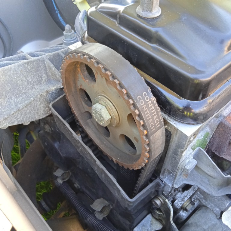

Le changement de courroie de distri est préconisé tous les 5 ans ou 80.000km sur ta SR,au premier des 2 termes échu.
Si tu ne sait pas quand elle a été changée,jettes-y un oeil en démontant le cache supérieur. (2 vis de 10)
Tu verras bien si la courroie fait peur à voir! :lol:

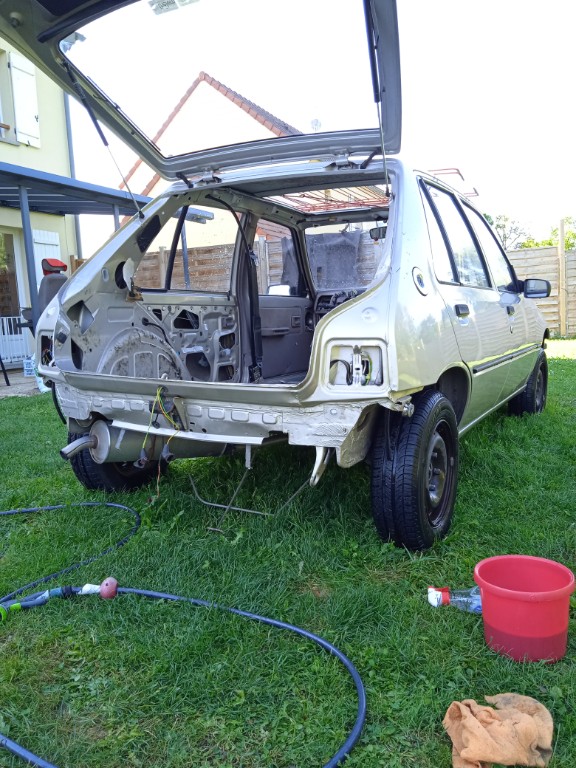

Bonsoir, comme beaucoup ici je pense, on démonte et on s'aperçois qu'il y d'autre choses qu'il serait bon de changer.

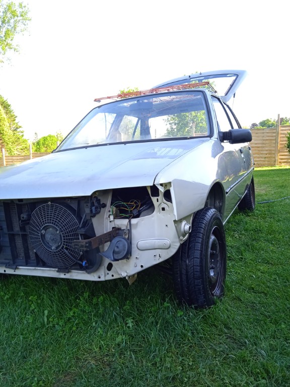

Du coup après plus d'un mois, voilà où j'en suis... :lol:
J'avais quelque truc à faire mais la liste s'est rallongée
Ce qui a été fait:

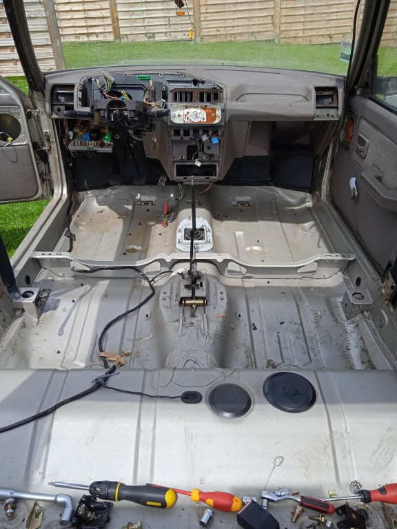

Démontage et nettoyage de l'intégralité de la carrosserie et de toutes ces pièces, moquettes et ciel de toit, compteur, autoradio, sièges, toit ouvrant, compartiment moteur, châssis, visserie nettoyer ou changer.
Peinture à l'epoxy de plusieurs pièces comme les pièces châssis, les balais d'essuie glace et certaine vis.

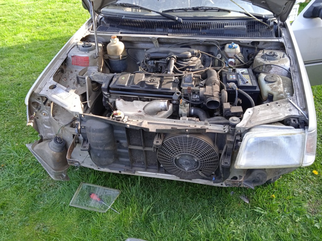

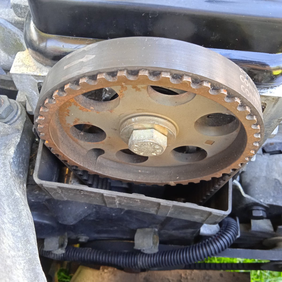

La courroie à l'air en bon état vous en pensez quoi?
Prochaines étapes:
Remontage de pièces neuves: Pares chocs et jupe AV et AR, rape de coffre, poignée de maintien intérieurs, pommeau de vitesse, essuies glaces, enjoliveur, joint de lunette AR, durite de vapeur d'huile (merci à Kurt pour la ref) le tout en Peugeot d'origine sauf les pares chocs introuvables en neuf donc j'ai pris de l'adaptable, on verra bien le rendu...
Ensuite j'ai commencer à essayer de rattraper la peinture et le fameux vernis complètement cuit:
Beaucoup d'autres choses on étais faites mais la liste est trop longue, donc poster des photos sera bien mieux.

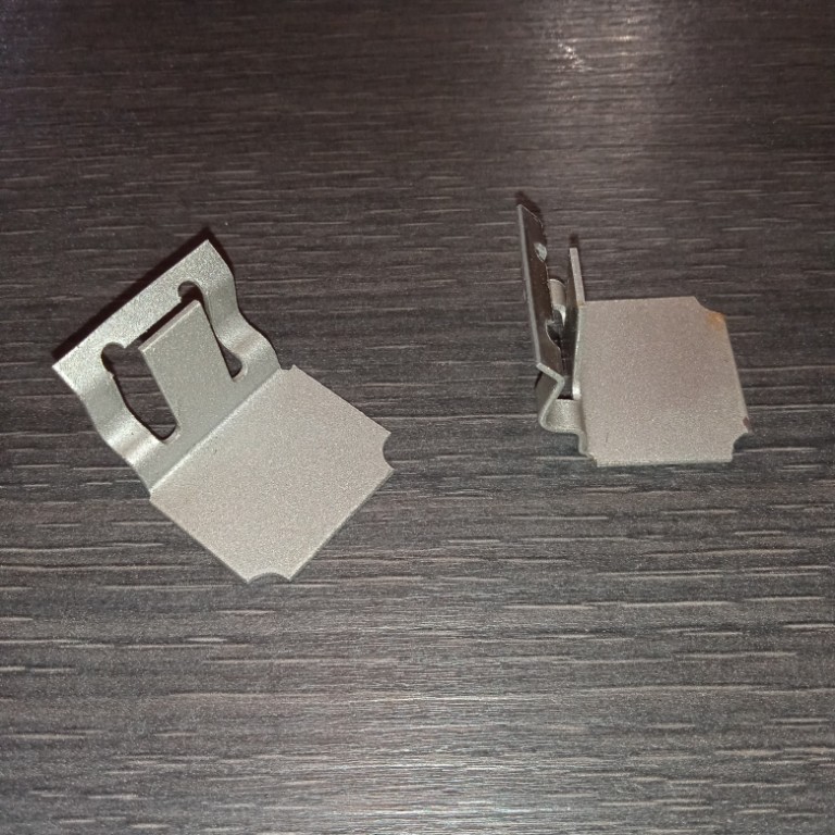

Ensuite après avoir retirer l'insonorisant sous la moquette j'ai découvert au sol ça: quiquidonc??? :0

Le plancher à l'air relativement épargné par la rouille,c'était pas gagné vu l'humidité qui a régné dans cet habitacle au vu de l'état du siège passager! :gene:
Les pièces que tu as trouvées sous la moquette me font penser à des agrafes comme celles pour tenir la moquette sur les cotés,mais mal formées ou pas finies. :0

La courroie ça a l'air d'aller,mais la résolution de la photo n'est pas top pour juger!
Au pire une distri c'est pas plus compliqué ni long que le taf déjà accompli par tes soins. :bien:

Kurt a écrit : ↑mar. 1 juin 2021 14:21 Les pièces que tu as trouvées sous la moquette me font penser à des agrafes comme celles pour tenir la moquette sur les cotés, mais mal formées ou pas finies. :0
Elles sont plus grosse que les agrafes de fixation de la moquette et elles étais au niveau du plancher coté conducteur mais impossible de trouver leurs utilités.

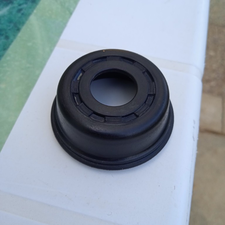

Bonjour, le remontage est bientôt terminé (photos ce week-end) mais je me retrouve avec une pièce où je ne sais plus du tout d'où elle provient. :oops:
Avez-vous une idée? Merci à tous

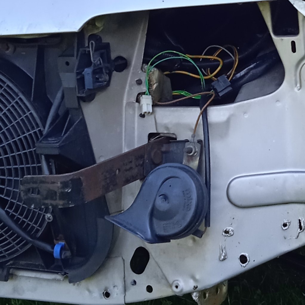

Bonjour, après une pause d'un an je reprend la fin de remontage et j'aurai une question suite à un fil normalement brancher d'après une photo sur la patte qui supporte le klaxon et que je n'arrive pas à savoir à quoi il sert.
Etant donné qu'il est relié à la patte du klaxon, ça ne pourrai être qu'une masse mais pourquoi est t-il marron? Merci de vos éventuelle retours

Effectivement, c'est la fixation du klaxon qui sert de masse.
