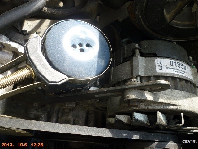

Pour le filtre à huile, tu peux également le desserrer légèrement (suffisamment pour que tu puisses le faire tourner à la main sans outil) et ouvrir le bouchon de vidange directement, comme ça tu videras le filtre en même temps que le reste!

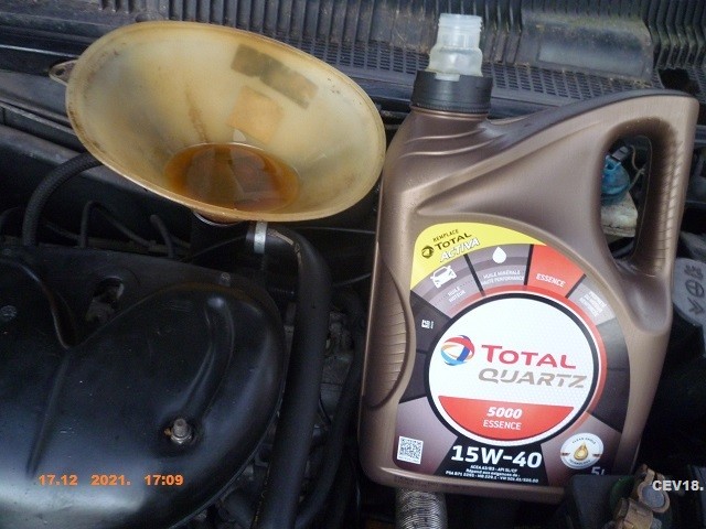

Sinon, pour ta vidange, j'ai une petite curiosité: il y a une raison du choix de la 15w40 que tu as utilisé? La viscosité préconisée est plutôt 10w40 me semble-t-il non (ou peut-être que je me trompe)?

@Ayren effectivement j’ai bien noté que la norme selon la notice est le 10w40.
Cependant, j’ai suivi ce qu’ils ont noté sur l’étiquette (apposée sur le filtre à air) du dernier entretien réalisé car malgré les années je trouve que ce moteur/boîte est en pleine forme (aucun bruit anormal ou suspect et que les vitesses passe aisément).

Re: 205 GL 1.1L de 1985 du 81
C'est celle là que je met également dans la mienne.
Huile minérale 15 W 40.
Les minérales 15W40 (mixte été-hiver) et minérale 20W50 (été) sont top pour les moteurs très kilométrés et incontinents.
Comme elle se dégrade plus vite que la semi-synthétique, elle nécessite des vidanges plus fréquentes.
Effectivement, la préconisation est 10w40 d'origine, semi-synthétique donc.
Je n'aime pas la 10W40 car on ne sait pas le pourcentage exact de chacune d'entre elle.
Avec la semi-synthétique les appoints d'huile sont plus fréquents sur la mienne.
https://niveau-huile.com/peugeot-104-1- ... 070246.php
Bonne continuation.
Bonne continuation.
