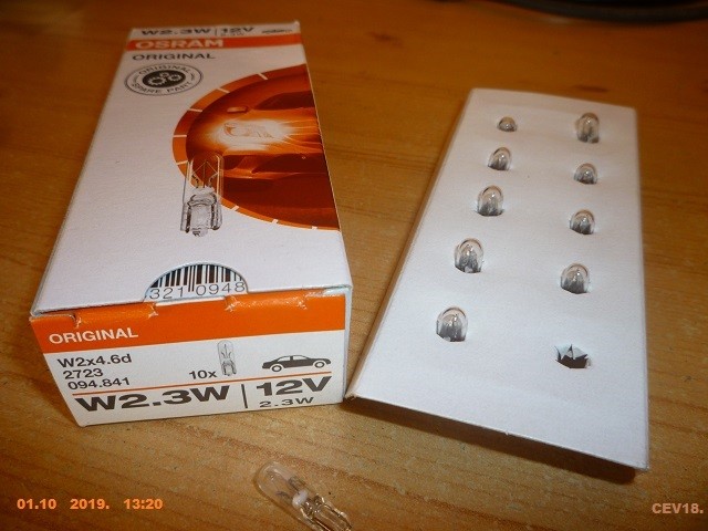

Les ampoules des lampes témoins et éclairage sont de type W appelé également T5 de 1,2 watts.
Ce type d'ampoule existe en 0,4 w/ 1,2 w / 2 w et 2,3 w.
Ampoule W ou T5 Peugeot-Citroën de 1,2 w.
Ampoule W ou T5 Osram de 2,3 w.
Pour l'éclairage du combiné d'instruments 2 w ou 2, 3 w est bien mieux que le 1,2 w d'origine.
Eclairage combiné d'instruments avec des ampoules T5 de 1,2 w.
Eclairage combiné d'instruments avec des ampoules T5 de 2,3 w.
Il ne faut jamais mettre d'ampoules supérieure à 3 watts sur le combiné d'instruments, sous peine de dysfonctionnement électrique.
