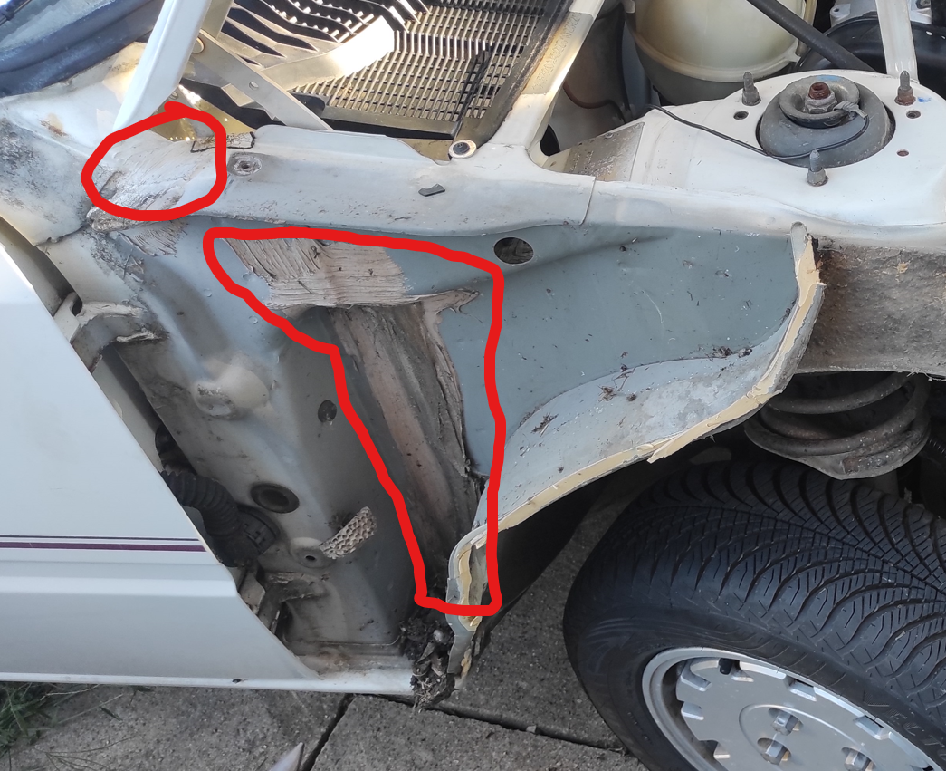

Donc avancé des travaux, j’ai identifié les fuites,
- Fuite au niveau de l’antenne car j’ai de l’eau qui sort du plafonnier. J’ai resserré l’antenne mais ça n’a rien changé.
- J’ai ensuite mis un tuyau d’eau sur la grille sous le parebrise et j’ai de l’eau qui goûte côté passager (dans « l’angle » entouré en rouge sur la photo
En fait quand on envoi de l’eau sur la grille sous le parebrise, de l’eau sort en bas des ailes avant (c’est normal donc elles ne sont pas bouchées) mais il semblerait qu’en coulant à l’intérieur des ailes l’eau rentre au niveau d’une soudure. Je ne suis pas trop sûr de moi j’ai inspecté à la caméra endoscopique mais il semble qu’une soudure soit « poreuse » et que ça suinte par là, subitement qui arrive malgré tout à amener pas mal d’eau… Je sais pas trop quoi faire pour être honnête.

Aurel01 a écrit : ↑mer. 14 mai 2025 22:03
Bonsoir Aurel01,
J'ai bien pris note que tu parles de l'eau au niveau de la grille sous le pare brise.
Toutefois, es-tu certain que l'infiltration d'eau ne puisse pas venir du coin inférieur droit du pare brise ?
J'ai déjà eu le cas. Sans devoir tout démonter, en soulevant délicatement le joint, j'avais alors pu retirer une quantité relativement impressionnante de saletés boueuses. Les choses s'étaient nettement améliorée par la suite.
Si par malheur c'est pas ça; à une époque, j'eus également été amené à gérer une infiltration récalcitrante dans cette zone. Le souci c'est que je ne parviens plus précisément à te décrire comment. Mais si tu ne trouves pas la solution, je pourrai me replonger dans mes souvenirs :angel:

En fait j’ai inseré la sortie du tuyau d’eau entre la charnière du capot et la grille afin que l’eau coule directement sous la grille donc je ne pense pas que l’entrée d’eau provienne du pare brise qui est plus haut.

La fuite vient soit de la jonction baie de pare brise caisse ( facile d'accès ) tu refais le joint au mastic carrosserie.
Si ça vient d'en bas il te faudra enlever l'aile ( tu verras c'est un super moment ou tu voudras la brûler et acheter une 207) .
Il ne faut pas oublier qu'une voiture est étanche uniquement avec le mastic. Si la voiture est resté dehors toute sa vie tous les produits se sont rétractés et là il faut vérifier tous les joints.

J'avoue que je ne comprend pas complétement où l'eau peut entrer sur ta photo.
Dans les parties que tu as entourée l'eau passe par où ? Dans les soudures ?
Si je dois démonter l'aile je vais le faire faire au carrossier qui n'avait pas l'air d'être très chaud (il m'a dit que c'était une énorme galère)

Sur la photo le mastic est propre, mais quand il se fissure l'eau fini directement dans la voiture.
Si tu dépose la planche de bord et l'isolant tu verras mieux comment la voiture est construite. L'étanchéité ne se fait pas par les soudures de la voiture, uniquement le mastic.
Le mieux pour démonter l'aile c'est décapeur thermique, gros cuter/ Spatule ou corde à piano comme pour le pare brise.
