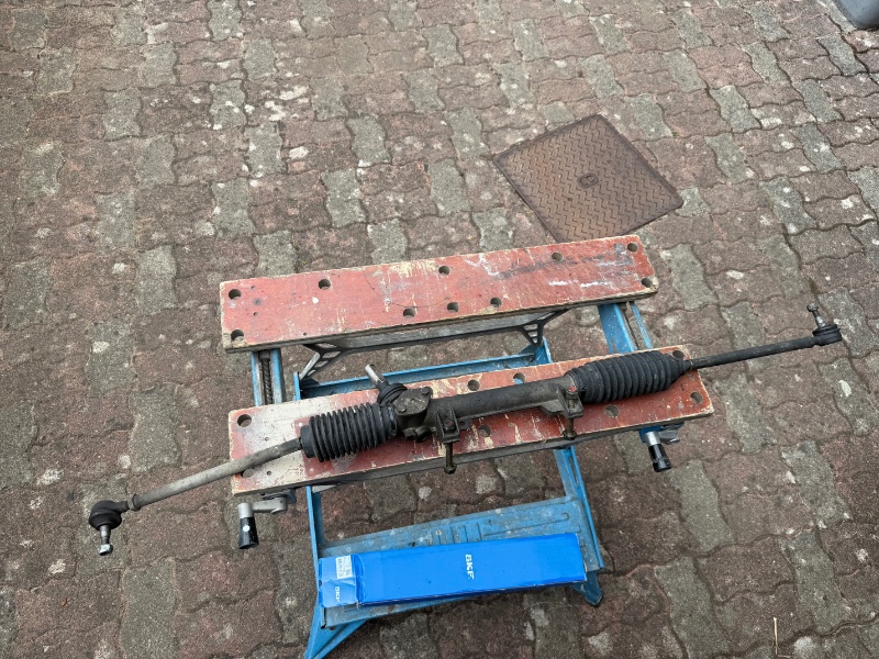

Je travaille un peu à la maison, mais comme rien n'est simple, je me suis planté dans la commande des soufflets. Le kit n'est pas le bon, un seul va... :gene:
Pour autant :
Un bon coup de nettoyeur haute pression, dépose des rotules axiales
Le système de freinage est un peu différent (je détaillerai dans une vidéo)
J'en suis là
J'attend le bon soufflet pour finir le montage, graissage et pose des ligarex (pas de colson à la maison :lol: )

Jyouaille a écrit : ↑mar. 15 juil. 2025 16:04 Je travaille un peu à la maison, mais comme rien n'est simple, je me suis planté dans la commande des soufflets. Le kit n'est pas le bon, un seul va... :gene:
Mince,
Sauf erreur de ma part, ce sont pourtant les 2 mêmes soufflets des deux côtés des crémaillères de direction manuelles.
Naurais-tu pas acheté un kit conçu pour une crémaillère de direction assistée ?
Le cas échéant, je ne sais même pas si le grand soufflet de se kit est censé convenir en théorie? :grattetete:
En tout cas, sur ta photo, ça rend très bien :bien:
Bonne soirée à Toi !

Oui, comme un bleu, j’ai mal pris en compte ce que je pensais une différence de longueur entre les 2 soufflets d’origine. Tu as parfaitement raison, ils sont identiques. :whoa:
Le kit, même si ce n’était mentionné nul part, est pour une direction assistée. Avec pour un soufflet long et un court, mais le court présentant des diamètres aux extrémités identiques.
Pour autant, celui neuf posé convient parfaitement. Je n’ai donc commandé qu’un seul pour finir le travail.
Impossible de réutiliser les anciens, si ils ne sont pas percés, ils sont craquelés de partout et pas loin d’être HS. :shock:

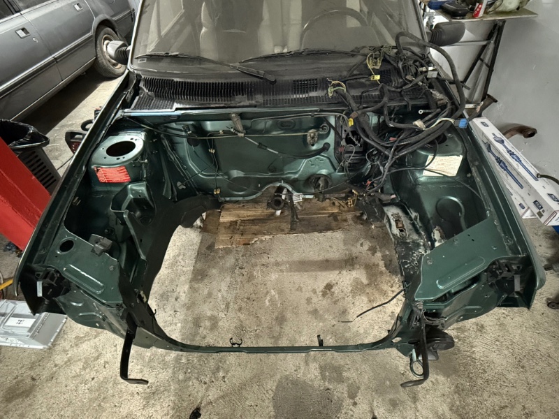

Hello
Petite avancée estivale...
Le berceau est tombé ::d
J'ai réceptionné le soufflet de direction, la direction est prête a être remontée
Et puis j'ai bien travaillé aussi de ce côté là
Prochain sur la liste, le mastervac ! :rirejaune:
Bonnes vacances à tous

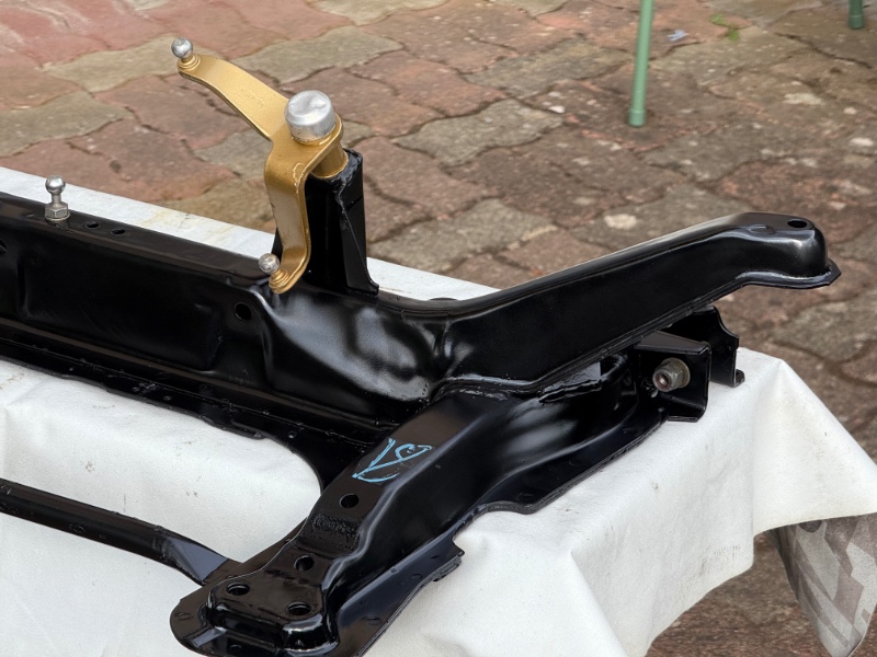

Au programme prochainement, mise en peinture du berceau, des ressorts, de la barre stabilisatrice :). La préparation est terminée pour ces pièces là : nettoyage, dégraissage, petit égrainage de surface.
A bientôt :)

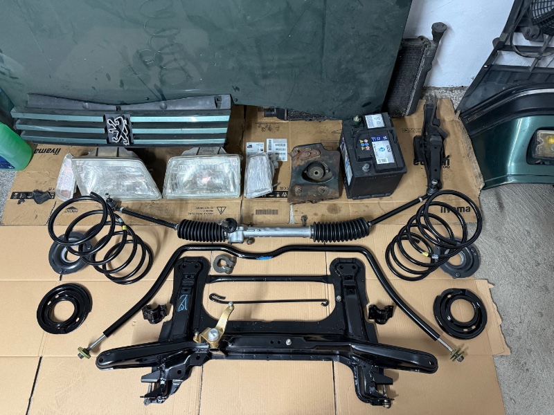

Quelques news avant la reprise lundi :shock:
Les ressorts
Le berceau
J'ai commencé le remontage :lol:
Demain au programme à l'atelier, je vais ôter les roulements des moyeux ::d
Bonnes continuations

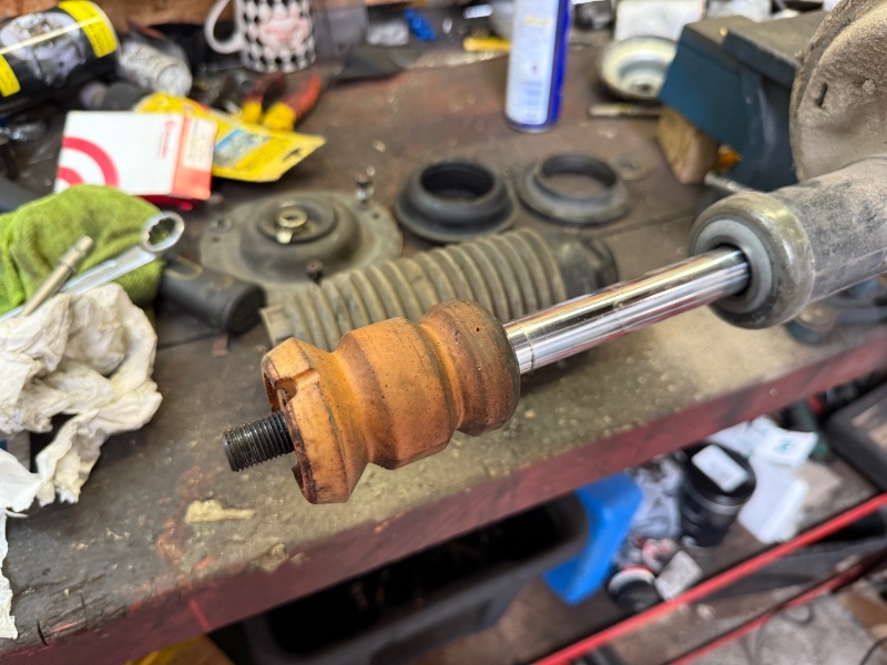

Hello

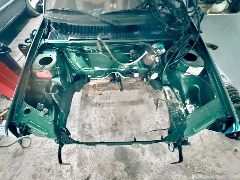

quelques avancées du chantier ::d
Les pièces remises en formes se multiplient
J'ai déposé les roulements de moyeux (vidéos à venir)

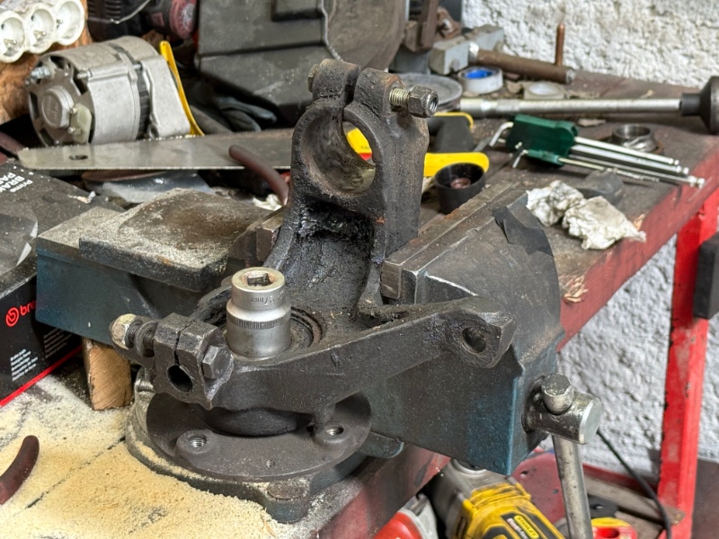

Et hier, j'ai commencé le traitement de la partie un peu moins propre de l'unit avant
Le support de boite/batterie est parti chez un pote pour le sablage :bien:
On avance doucement, mais sûrement :langue3:
Bonnes continuations à tous :bien:

Pas beaucoup d'activités sur le chantier, mais on avance tout de même. Surtout grâce à un copain qui m'a décapé cette pièce pleine de recoin et donc difficile à faire sans le matériel approprié (bac à ultra sons et sableuse) :bien:
je n'arrive plus à insérer des photos (authentification de mon compte toune en boucle)
Merci à lui, et le chantier reprend normalement samedi :bien:
