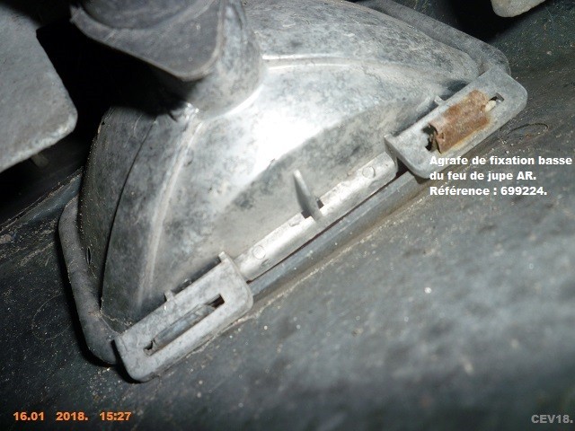

Bonjour à toi :hello:
Il existe encore un autre modèle spécifique aux premiers millésimes de la phase 1 :wink:
La partie haute est vissée sur la jupe et le bas s'enquille dans une fente au lieu d'être maintenu par des agrafes :
Sources fichiers : planetesujet-73499-15.html.
L'accès à l'ampoule se faisant en déposant le cabochon, comme sur la mienne.
Agrafes de fixation basse, encore disponibles en concession. Vendues à l'unité 12 centimes HT ou bien en sachet de 50 à 8 euros TTC.
