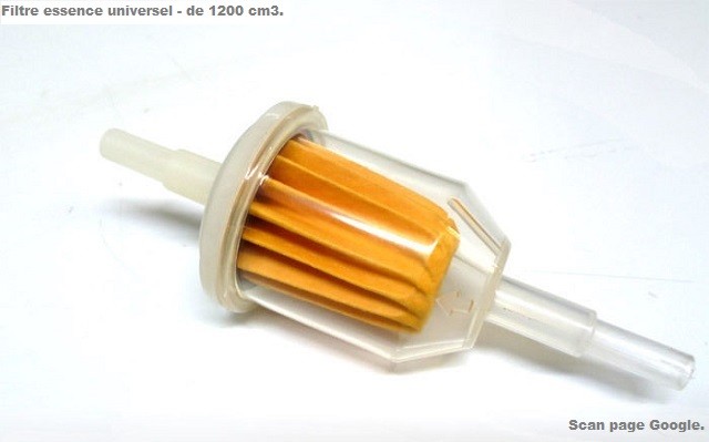

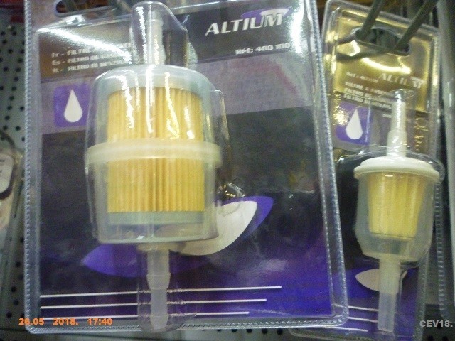

Concernant le filtre à carburant, c'est un modèle universel en plastique transparent ou opaque.
Il existe 2 modèle sur le marché, un de forme conique jusqu'à 1200 cm3 et cylindrique pour cylindrée supérieure à 1200 cm3.
Le grand modèle ira très bien : qui peut faire le plus peut faire le moins. :wink:
Filtre essence universel - de 1200 cm3.
Filtre essence universel + de 1200 cm3.
Les deux modèles en rayonnage.

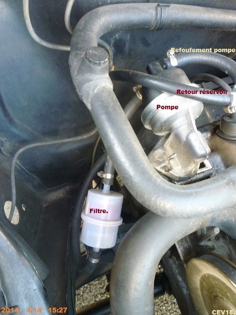

Le filtre est monté en sortie de réservoir ou dans le compartiment moteur, selon le millésime.
Parfois il était absent en sortie d'usine.

Sur ce modèle, je l'ai vu contre le tablier, en amont de la pompe a essence.

Windmill a écrit : mar. 19 août 2025 12:46 Sur ce modèle, je l'ai vu contre le tablier, en amont de la pompe a essence.
Donc dans le compartiment moteur, comme sur la mienne. :wink:
C'est plus aisé à remplacer, que placé sous la voiture. :bien:

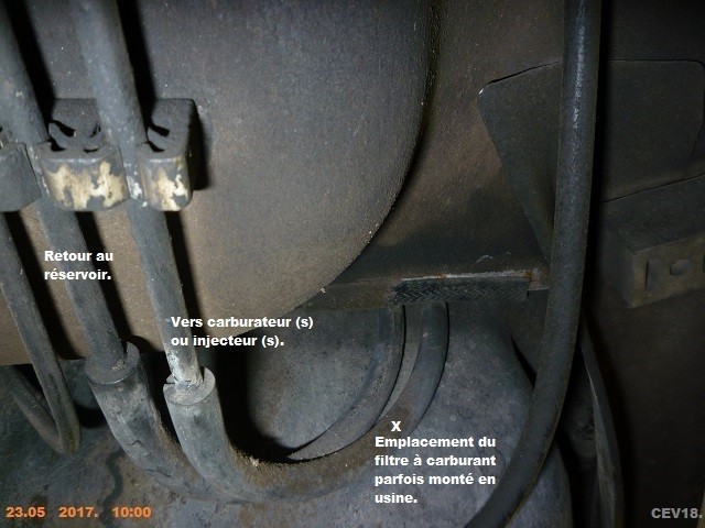

Sais tu en quel matériau est la conduite d'essence sous la caisse ? Si c'est du tube métal ou rilsan ?

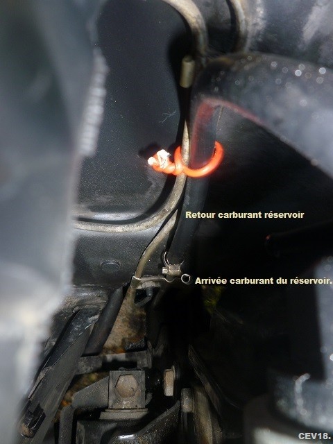

:voyons:
En métal sous le véhicule, et les raccords au réservoir et au compartiment moteur sont en caoutchouc :
Compartiment moteur.

Il y a un retour réservoir pour un setup pompe meca + carbu ? J'ai encore jamais vu ça
cev604
Messages : 708
Localisation : Nançay
Re: 205 XR - quels sont vos avis ?
Message par cev604 »
Oui sur les versions essence à 2 carburateurs simple-corps ou double-corps et 1 carburateur double corps.
