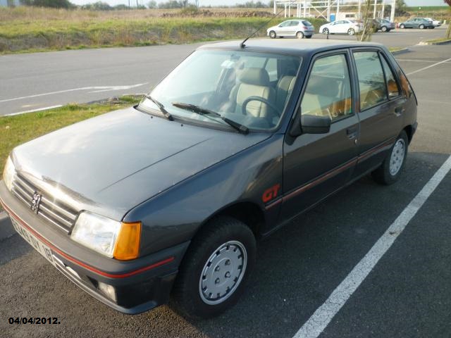

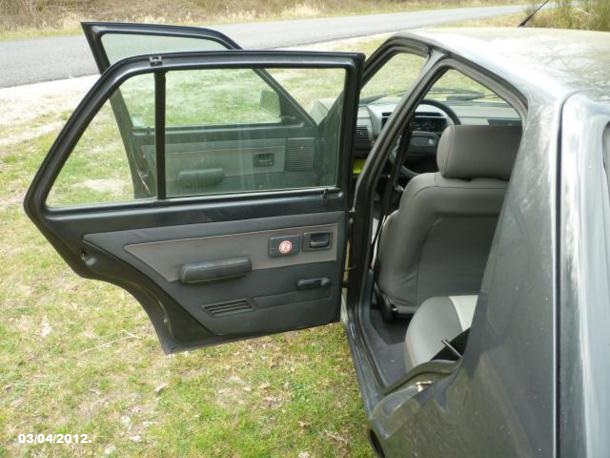

Non pas !
Les moteurs X sont très costauds ,idem pour les TU, et ma GT affichait justement ce kilométrage là (92739 précisément ) lors de son achat il y a maintenant 19 ans ( c'était une première main).
Les pièces de la phase 2 ( AM 88/98) sont encore assez faciles à trouver mais ça commence à devenir un peu plus compliquées concernant la phase 1 ( AM 83/87).
Il suffit juste de l'entretenir correctement et de remplacer très rapidement les pièces défectueuses avant qu'elles n'en fatiguent d'autres prématurément.
Par exemple un soufflet percé qu'on tarde à remplacer et c'est un cardan qu'il faudra remplacer à terme,idem pour un roulement de roue,des plaquettes de frein (après ça bouffe les disques ) etc.etc.
du compliment .

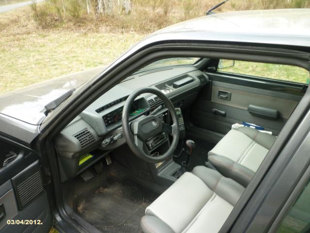

03/04/2012, après le remplacement des feux phase 2.2
04/04/2012, sur un parking commercial.
Bonne continuation avec les tiennes.

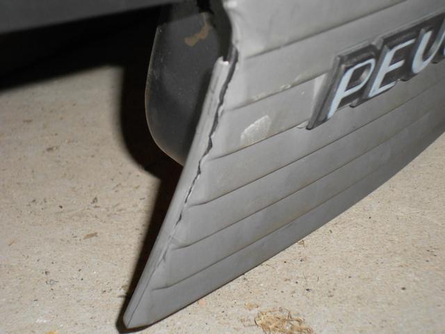

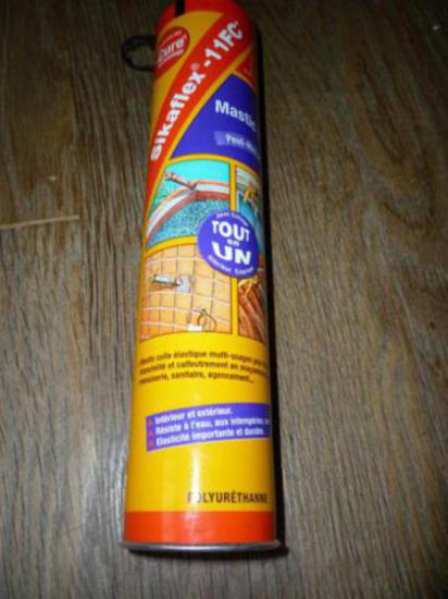

La rape à fromage (enjoliveur de hayon) de la 205 à tendance à se fissurer du côté gauche sur de nombreux modèles.
Cela seraît-ce dû à un défaut de construction ou bien alors à la fermeture brusque du hayon ?
C'est naturellement arrivé sur ma petite GT et je l'ai donc remplacée 2 fois par une neuve achetée en concession Peugeot.
Comme je n'avais pas envie d'en racheter une troisième,j'ai mis sur la partie fendillée du mastic colle polyuréthanne noir (existe en blanc/gris/noir et rouge brique).
Celui-ci à l'avantage d'être étanche et de rester souple dans le temps (peut également être peint dans un autre coloris).
Il s'est passé 3/4 ans maintenant depuis cette réparation et cela n'a pas bougé.
Cela vous est-il déjà arrivé aussi ?
Certaines râpes à fromage se fendillent souvent à cette endroit.

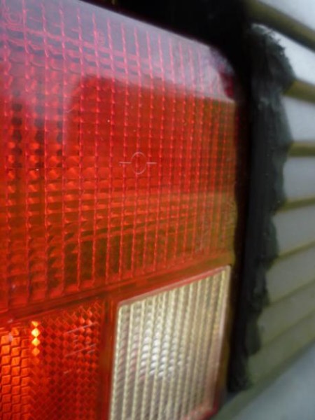

Pose d'un mastic-colle polyuréthanne sur la partie fendillée de la râpe de ma GT.
Mastic-colle polyuréthanne utilisé sur la fissure gauche de la râpe à fromage de ma GT. Existe en blanc/gris/noir et rouge brique.

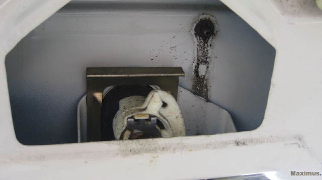

L'idéale serait d'en trouver un des derniers millésimes (AM 94/98) dépourvu de rape d'origine et d'y fixer celle-ci avec du double face de grande qualité.
L'avantage est qu'il n'est ni percé pour le passage du téton/ergot (pas d'entrée d'eau donc !) et dépourvu des rivets recevant les agrafes de fixationde la rape ( pas de risque de corrosion donc !) .
Le mien correspond à ce critère.
Il a été remplacé en Juillet 2003 par un neuf de phase 2 dernière génération car le modèle phase 1 était déjà NFP à l'époque.
Sur ce cliché provenant de la 205 de Maximus, on voit bien qu'il y a eu des infiltrations d'eau par l'ergot de centrage de la râpe.

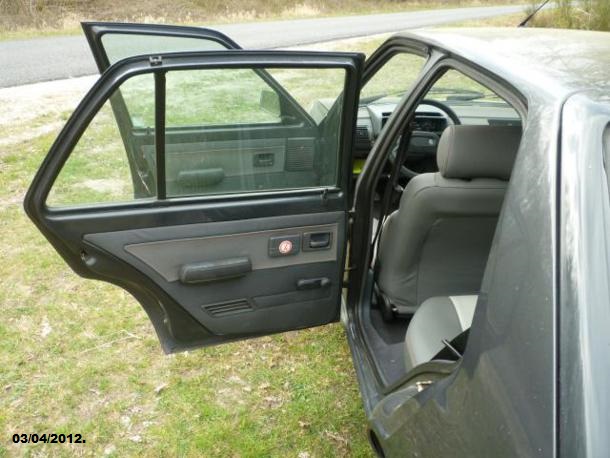

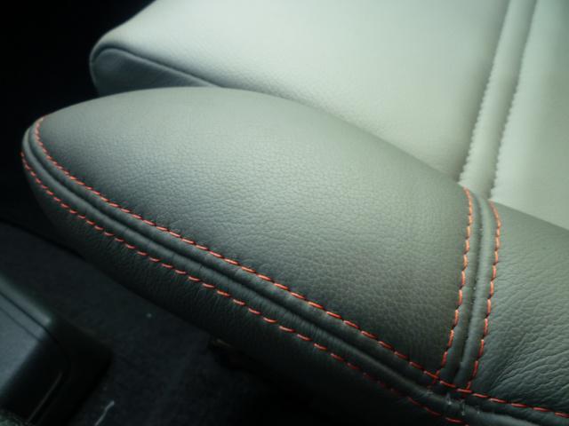

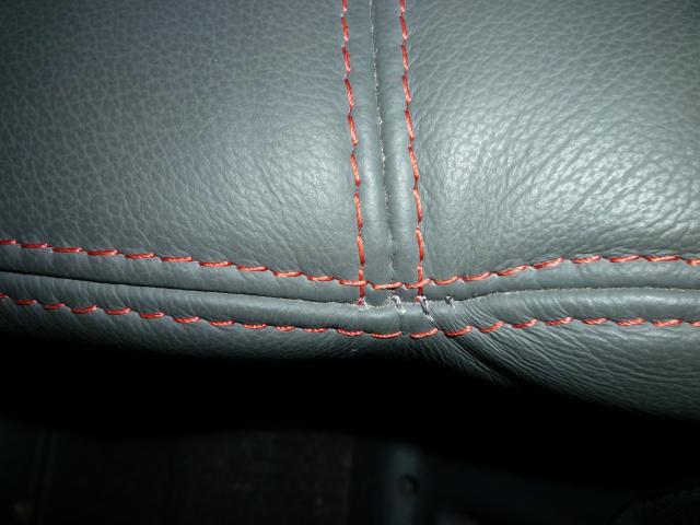

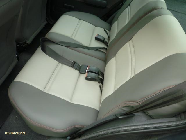

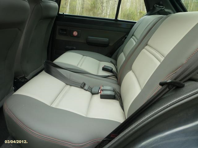

Suite à une remarque de duducharles concernant l'absence de photos de l'intérieur de ma petite GT, j'en poste quelques unes aujourd'hui.
Je n'étais pas très chaud pour le faire vu que cet intérieur cuir n'a jamais été proposé sur la GT.
Un modo pourra naturellement les supprimer, le cas échéant.

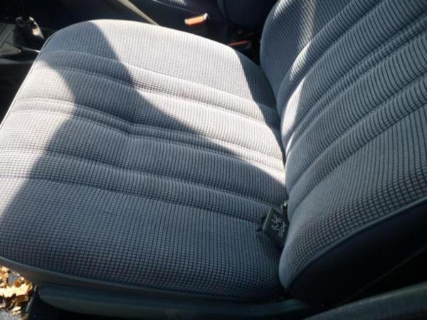

Sinon, j'ai trouvé sur une SR phase 2 ( AM 88/90) aux feux non restylés donc ,un intérieur en tissu se rapprochant de celui qui équipait ma petite GT à sa sortie des chaînes de production.
Ce qui est très rare c'est l'excellent état du siège conducteur (normalement HS au bout de 150 000 km).

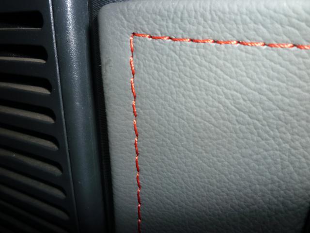

Détail du siège conducteur de ma GT. On peut voir qu'il y a une double coutures sur ce siège, contrairement à celui équipant d'origine les versions RG/Gentry/CTI/GTI/XS etc.
Détail du panneau de porte AVD de ma GT.

Vue du dossier du siège conducteur en très bon état (très rare) de la SR phase 2 (AM 88/90).
Vue de l'assise du siège conducteur en très bon état (très rare) de la SR phase 2 , se trouvant à la casse.
Vue des sièges arrière également en très bon état de cette SR phase 2.

J'aime beaucoup la qualité et le rendu des sièges en cuir !
J'espère que tu la gardes dans cette configuration. Elle est magnifique et c'est du solide !

oui le sellier à fait du bon taf!
